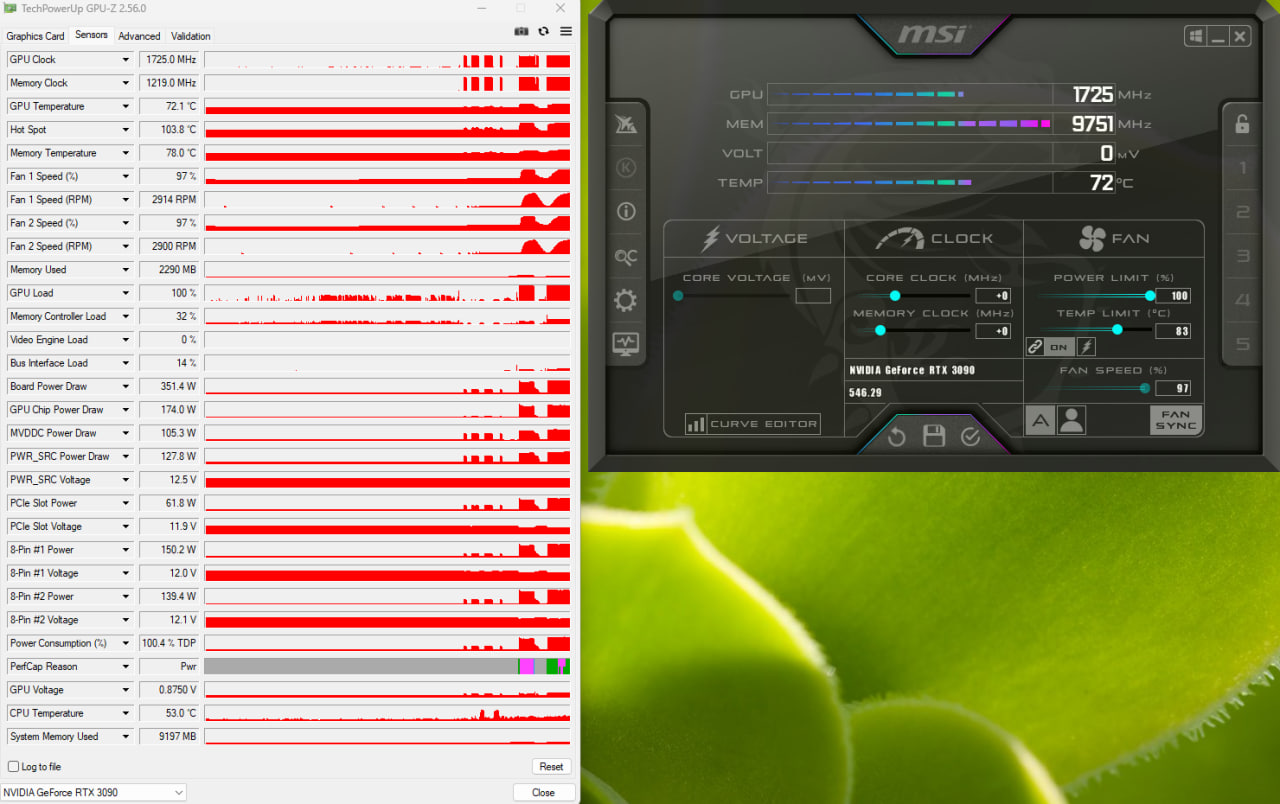

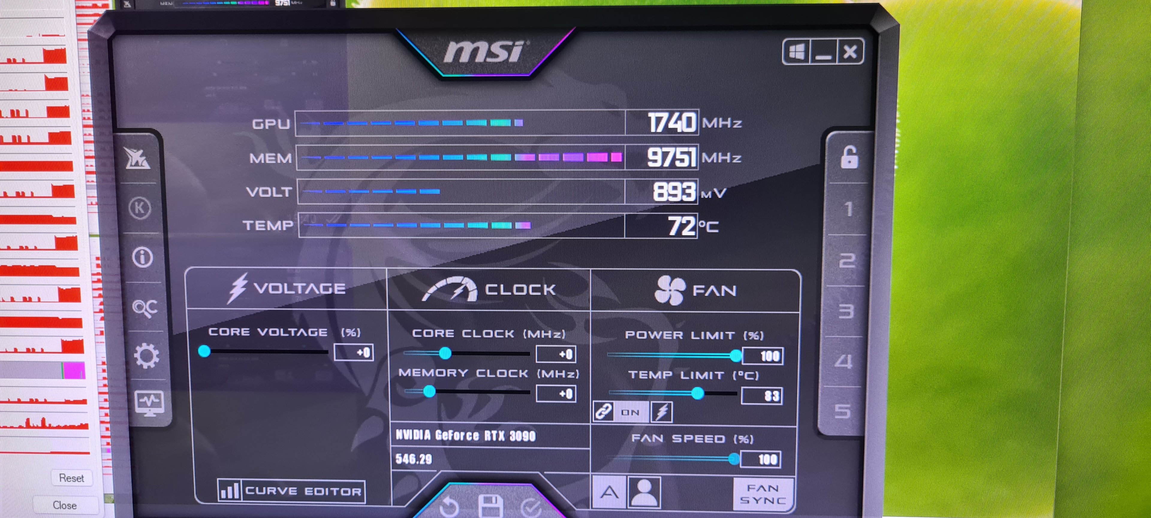

Was mir sofort negativ ins Ohr stach, war die Tatsache, dass die Karte beim einschalten des 3DMark alle Lüfter sofort auf 99-100% Drehzahl setzt und der Hotspot meiner Karte bei 104°C lag, was ich als sehr bedenklich erachtete. Die Karte zog zudem 350W, was man wie ich las um 50-80W und die damit einhergehenden Temperaturen senken kann.

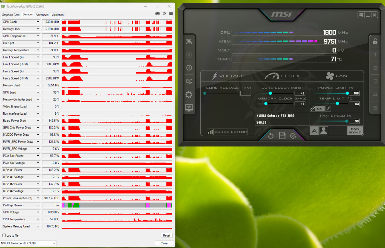

Ich glaube auch aus diesem Grund throttled die Karte auch etwas herab? Ich erreiche 1725-1800MHZ auf der GPU. Hier noch Zwei Bilder von GPUZ und MSI Afterburner zum Vergleich. (Siehe Anhang)
Sind die Werte meiner Karte typisch? Erreiche ich die üblichen Werte mit einer RTX 3090 wie MHZ-/ und Mem-Takt?

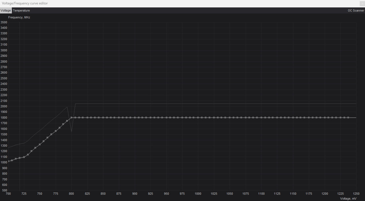

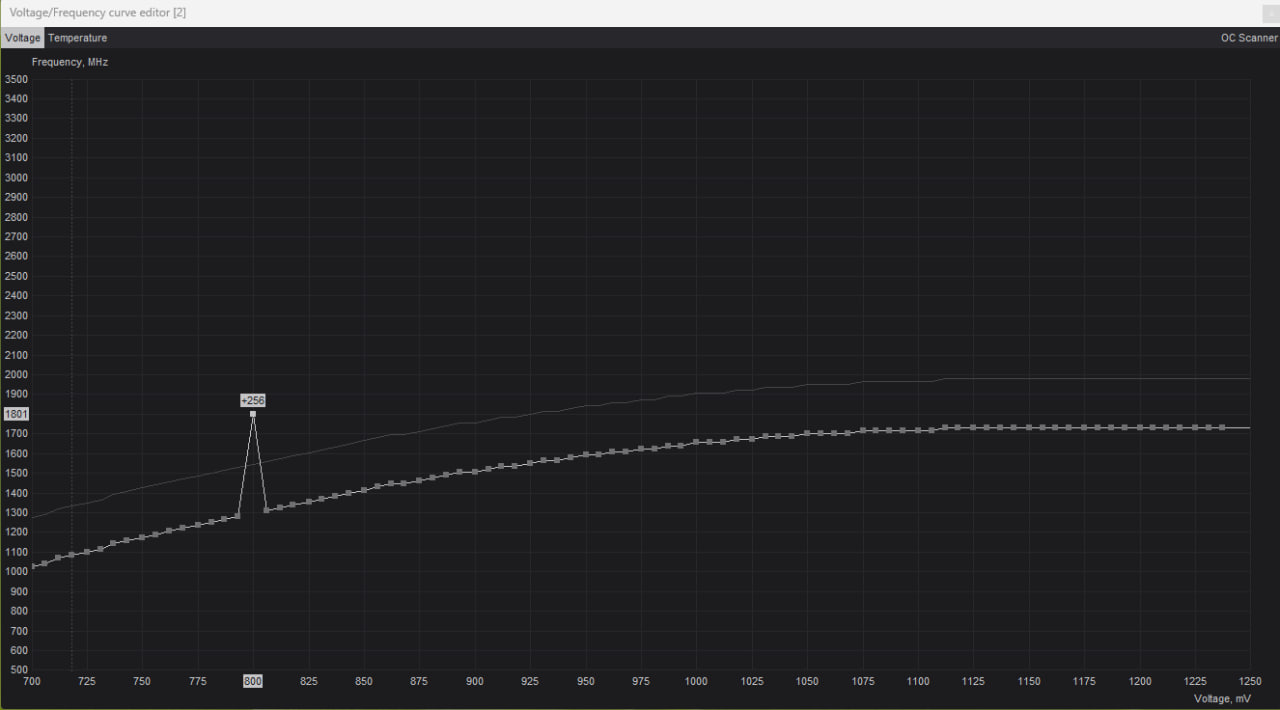

Über den Voltage/Frequency Curve Editor wird die Karte dann undervolted? In den Optionen muss ich zuerst "Spannungsreglung" und die "Spannungsüberwachung" aktivieren und kann dann dort an der Kurve den Zufluss an Strom an die GPU (Undervolting) einstellen?
Vielleicht hat jemand meine Karte oder einen ähnliche Hitzkopf und kann mir einen Screenshot posten oder die Voltage/Frequency Werte mitteilen die sich bei dieser Karte üblich auszahlen?
Ausgelegt bzw vom Hersteller angegeben sind nur 1710 bzw 1695. Throtteln sehe ich da jetzt noch nicht, dafür bräuchte es aber auch einen Dauertest.

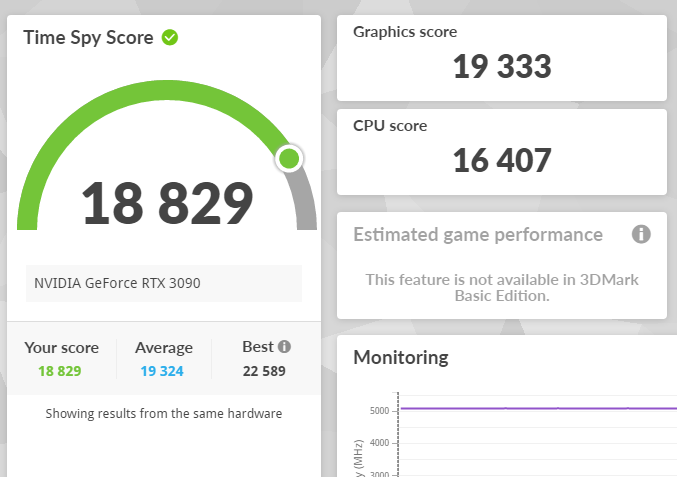

Hier noch ein 3D Mark Test
System ist ein 13600K Mit Asus Board und 64G Ram samt 750W NT von beQuiet.

Kurve nach unten ziehen und bei 950/975mv begrenzen?

Ich hab meine PNY 3090 auf 800mv mit 1800MHz Chipclock. 65 Grad max. Einfach undervolten und glücklich sein. Kein Hexenwerk.
Reaktionen: controlokk
Bin erst auf -250 und habe dann die 800mv auf 1800MHZ hochgezogen, so korrekt?
Natürlich weiß ich, dass ich erst noch die Paste und Pads wechseln muss. Wenn die Karte brüllt, fahre ich sie erstmal mit 80% Power Limit und gut ist. Werde dann berichten, wenn alles gewechselt wurde. Danke euch allen vielmals!
