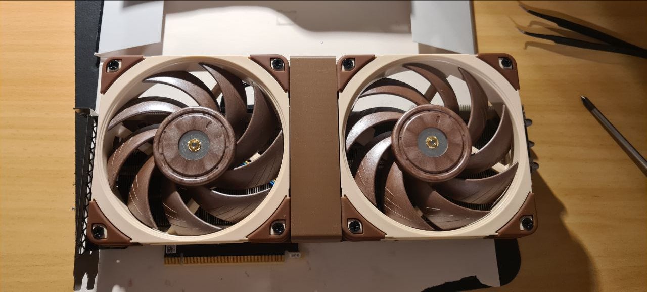

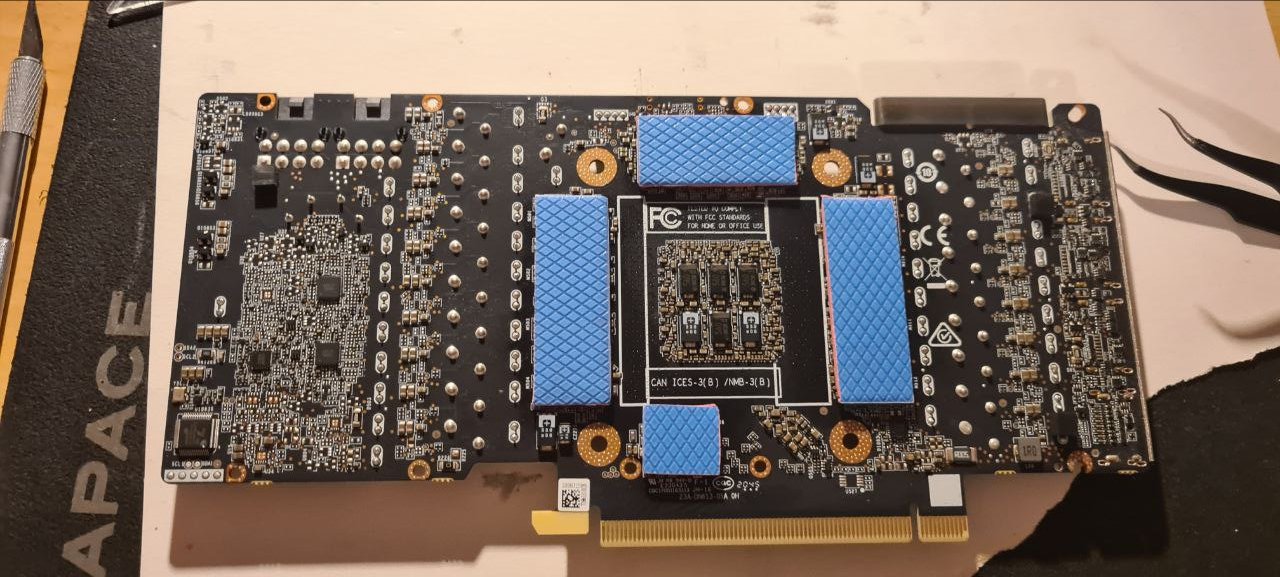

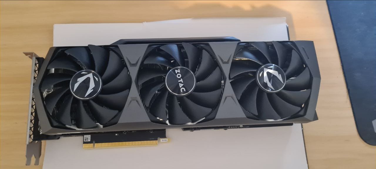

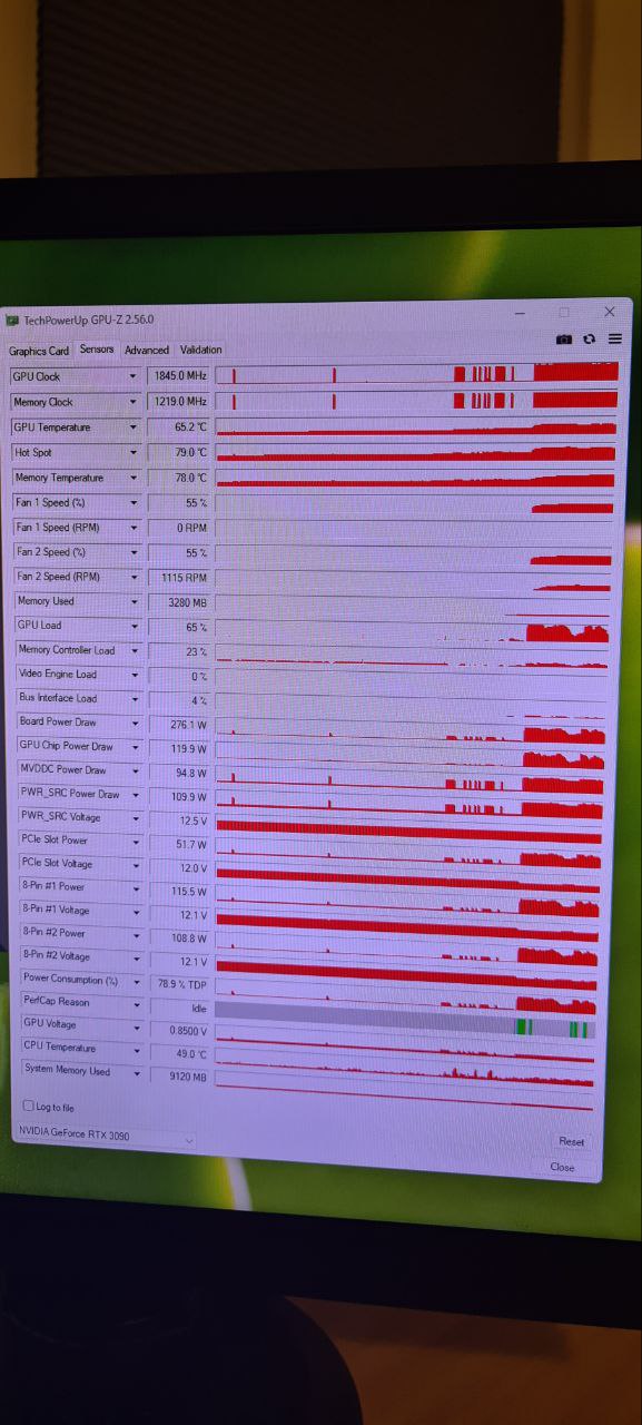

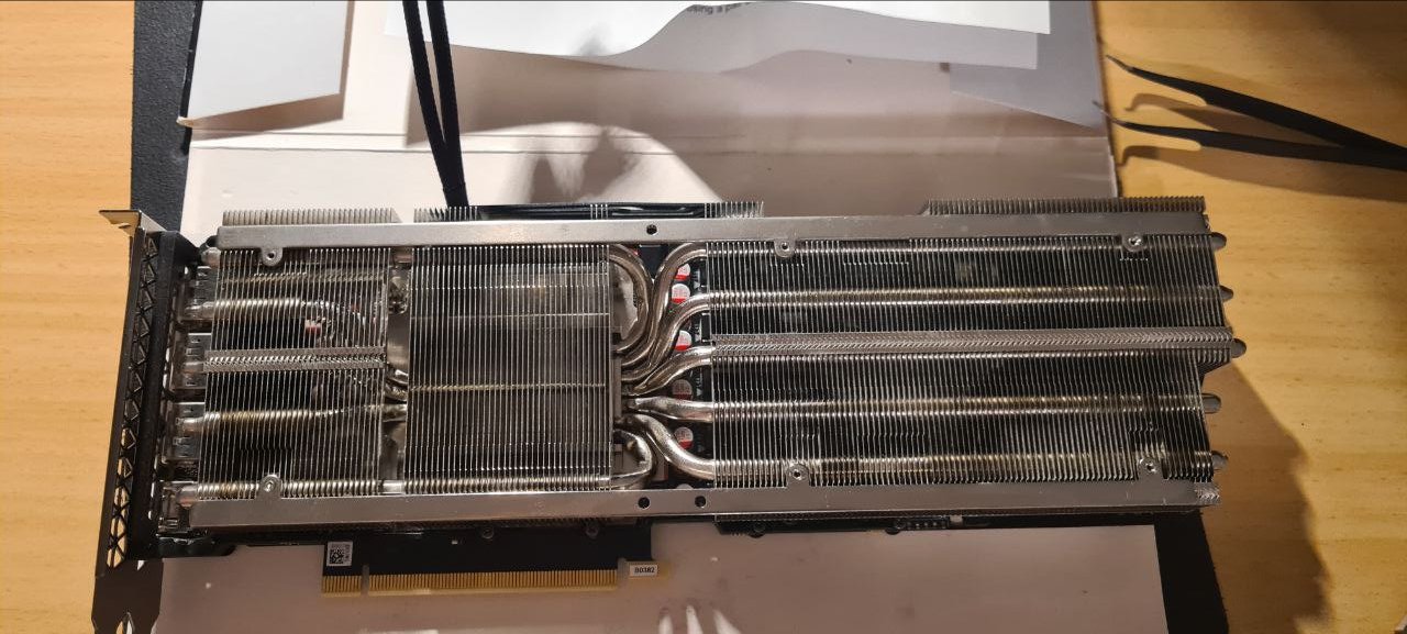

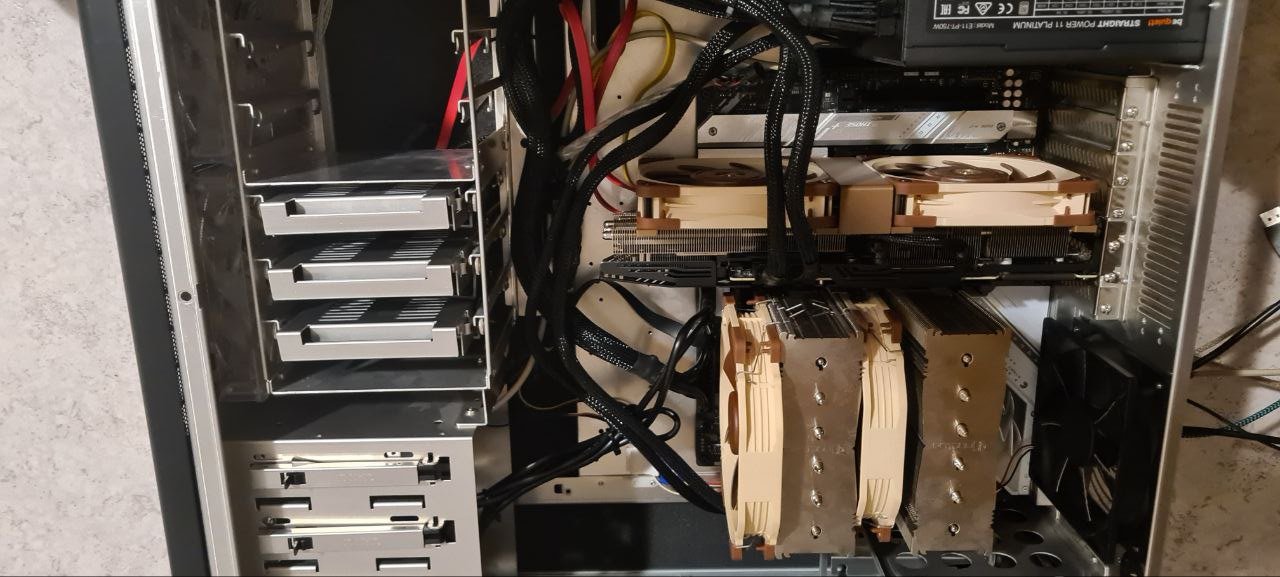

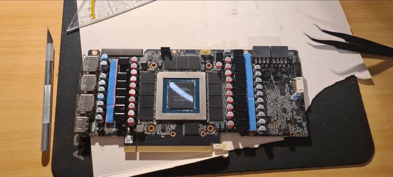

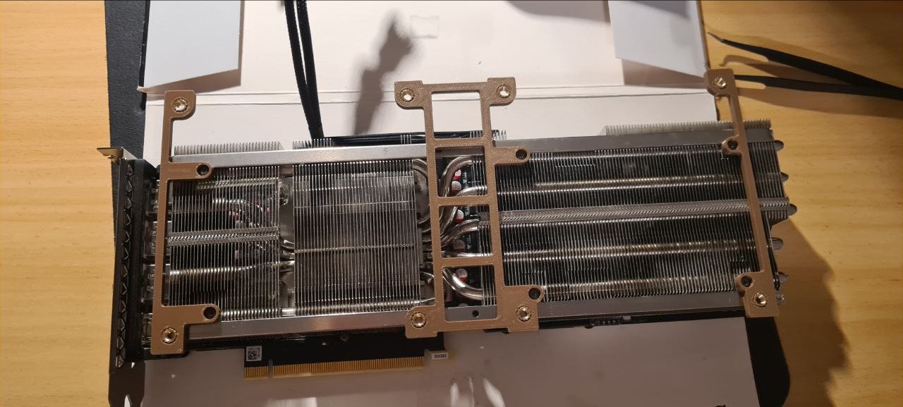

Guten Abend,
wie versprochen liefer ich euch nun ein Update. Ich habe alle Bauteile und nötigen Komponenten geliefert bekommen und musste bei den Pads tatsächlich etwas frickeln und selber die Höhe ein wenig erweitern, da die 2.5mm Pads nicht ausreichend waren, da es keinen Puffer für die Höhe gibt. Leichtes anfassen oder Andrücken und schon sind die Pads kleiner. Finde, es sollte einen 0.1-0.2 Puffer geben.
Die Originalen Pads vorne waren alle extrem bröselig und trocken. Die Paste war eine Kruste nur hinten waren die Pads noch weich und geschmeidig.
Jedenfalls habe ich nun einen Hotspot drop von 105°C auf maximal 85-88°C unter Vollast und zudem drehen die neuen Noctuas statt mit 3000 RPM nun mit 1100~, sprich, ich habe jetzt eine unhörbare Karte mit maximal 88°C unter Vollast, was sich bestimmt der eine oder andere RTX 3090 Besitzer sicher wünschen würde. :)
Ich poste noch die Bilder von meinem Deshroud-Mod. Sollte es Bedarf geben, kann ich euch gerne erklären wo ihr die Teile bekommt und wie so ein Umbau vonstatten geht.
Herzlichen Dank noch einmal an alle und ein schönes Wochenende! Prost! :)
