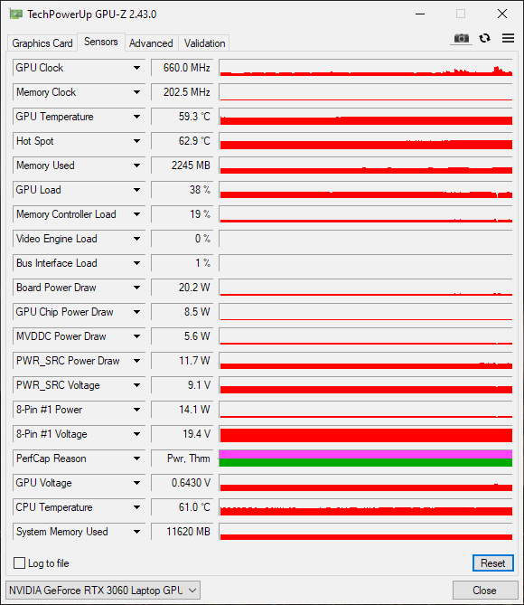

Meine Grafikkarte drosselt sich nicht nachvollziehbar nach einer gewissen Spielzeit bei The Division und kann sich daraus kaum mehr selbst fangen. Nach stundenlangem monitoren mit HWInfo konnte ich beobachten, dass, wenn das der Fall ist, die Grafikkarte gleichzeitig in ein Power und Thermal Cap gerät, sie taktet dann stark herunter und verbleibt dort, manchmal fängt sie sich wieder irgendwann (auch nicht nachvollziehbar) oder nicht.
Power Cap scheint mir einzeln ja normal zu sein, das erreiche ich beim Zocken anspruchsvoller Titel quasi sofort. 115W sind drin und mit Dynamic Boost 10W bis 125W, die zeigt GPU-Z auch an. Thermal Cap wird eigentlich im normalen Lüfterbetrieb nicht erreicht. SOLL: 87 Grad, IST MAX 80-83 Grad. Wenn ich die Lüftung drossele, dann erreiche ich den Thermal Cap einzeln (ohne Power Cap), und bei beiden Caps einzeln drosselt die Karte auch nicht so stark und bleibt immer noch benutzbar.
Kurios ist nur der Kombi Cap aus beidem, obwohl die Werte das nicht triggern dürften. Auch wenn die Karte später auf 60 Grad runtergeht und nur 20 Watt zieht bei einem 2D-Game, bleibt dieser Cap bestehen. CPU scheint es nicht zu sein, ist unauffällig bei 70 Grad, kein Thermal Throttle getriggert, wird auch vom Spiel nicht ausgelastet, überträgt ja sogar 10W an die GPU (via Dynamic Boost).

Schaut euch die Screens an. Es dürfte in GPU-Z bei diesen Werten überhaupt keine PerfCap Reason geben. Was dort läuft ist gerade Risiko mit Frame Cap, also für diese Karte ein Witz. Ich kann jetzt neu starten und dann vielleicht 10, 30 oder 400min zocken, dann passiert es wieder. Den GPU-Z Werten kann man hier glaube ich vertrauen, denn HWinfo zeigt genau das Gleiche an. Dort habe ich Graphen mitschreiben lassen und sie mir beim Zocken auf dem internen Monitor angesehen. Es triggern beide Limits gleichzeitig ohne erreichen der Grenzwerte und dann wars das.

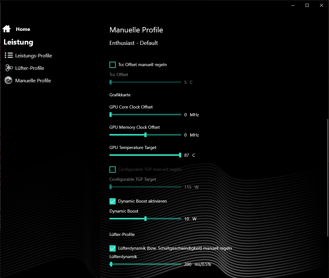

Habt ihr @XMG Support eine Idee was das sein kann? Hat das Netzteil zuwenig Leistung? Ich habe im Enthuiast-Profil die CPU-Powerlimits auf 65/85/115W gestellt kann es daran liegen? Kann auch gerne mit HWInfo mal die Power Consumptions mitloggen.
Mit RTX 3060 und 230W-Netzteil kann das "eigentlich" nicht passieren.

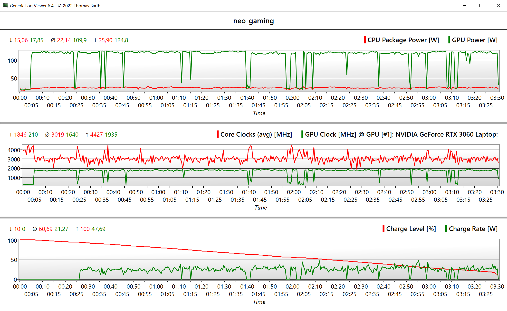

Moin @XMG Support , sorry dass es etwas dauert, aber ich komme nicht oft dazu, lange genug anspruchsvolle Titel zu zocken. Das Problem ist jedenfalls immer noch da. Akku Drain trotz Netzteil. Im Anhang mal ein hwinfo Log. Zum Ende hin wurde gedrosselt, weil Akku leer. Kann es vielleicht sein, dass im EC die falsche Netzteil-Leistung eingestellt ist? Sowas gab es bei früheren Modellen doch mal? LG, Chris
Das ist ja komisch.
Beobachtungen:
  • Der Log geht 3,5 Stunden.
  • Sobald die GPU Power hochgeht, beginnt der Akku, sicht zu entleeren.
  • Dabei wird aber keine Discharge Rate geloggt (keine negative Charge Rate).
  • Ab 94% Akku-Kapazität wird eine Charge Rate geloggt, als ob der Akku geladen werden würde.
  • Bis auf kurze Dips (Map-Change? Pause? Menü?) ist die GPU-Power bis zum Schluss konstant.
  • CPU- und GPU-Takt scheinen sich normal zu verhalten.
Sowas hab ich noch nicht gesehen.
