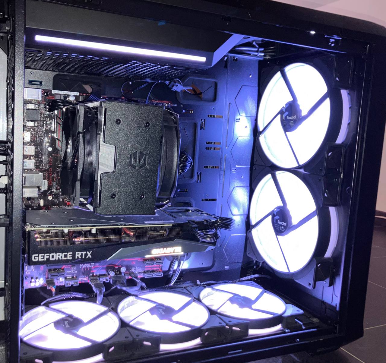

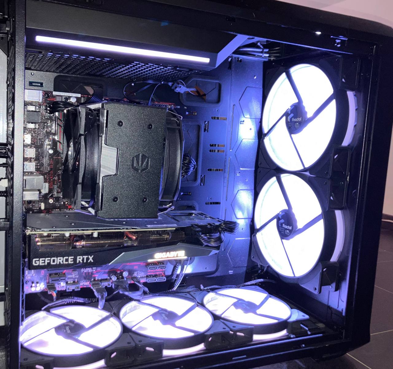

Ich denke der Airflow in meinem Gehäuse ist gut, die Kabel sind versteckt, es ist durch das große Gehäuse viel Platz und es sind viele Lüfter verbaut. Anbei noch ein Bild des offenen Gehäuses.

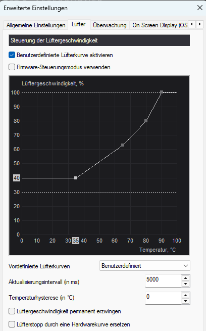

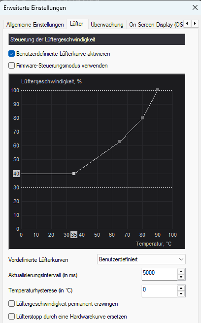

Die Lüfterkurve steuere ich über MSI Afterburner (Screenshot ebenfalls angehängt).

Servus. Den vorderen, unteren Lüfter würde ich noch ausblasend ins Heck befördern, falls möglich. Oder eben nach oben ausblasend. Sieht auf dem Bild so aus, als ob alles Intake Lüfter wären.

  • Die Belüftung schaut ok aus.

  • Die Lüfterkurve ist eher aggressiv. Ich würde sie bis zu 55-60°C flach halten und erst, ganz nach Vorliebe, bei 75°C oder 80°C deckeln.

  • Falls deine 5 Gehäuselüfter alle hineinblasen, ist dies nicht optimal. Mindestens (!) einer muss Luft abtransportieren.

Wenn man auf die Lüfterkurve im Afterburner doppelklickt, wird statt einer ansteigenden Lüfterkurve eine treppenförmige draus um gleichbleibende Umdrehungen zu erreichen und auf- und abschwellende Geräuschkulisse zu minimieren. Ein Untervolten um ca. 50mV könnte nochmal 3-10° bringen. Ich bevorzuge den 0DB-Modus zu deaktivieren und mit ca.600-1200 U/min die Grafikkartenlüfter immer an zu lassen.
Guter Punkt, den vorderen Bodenlüfter sollte man ausblasend ins Heck schrauben.

- Unteren vorderen Lüfter umgedreht.
- Lüfterkurve angepasst.

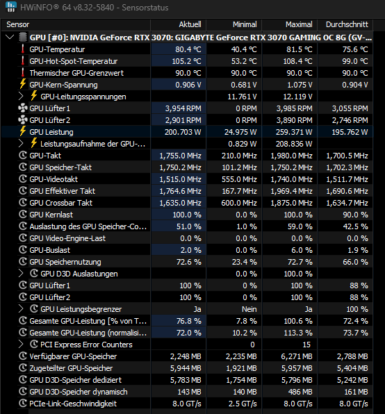

Ergänzend noch die GPU Sensoren inkl. Hotspot vor dem Umbau nach 5 Minuten Palworld spielen.

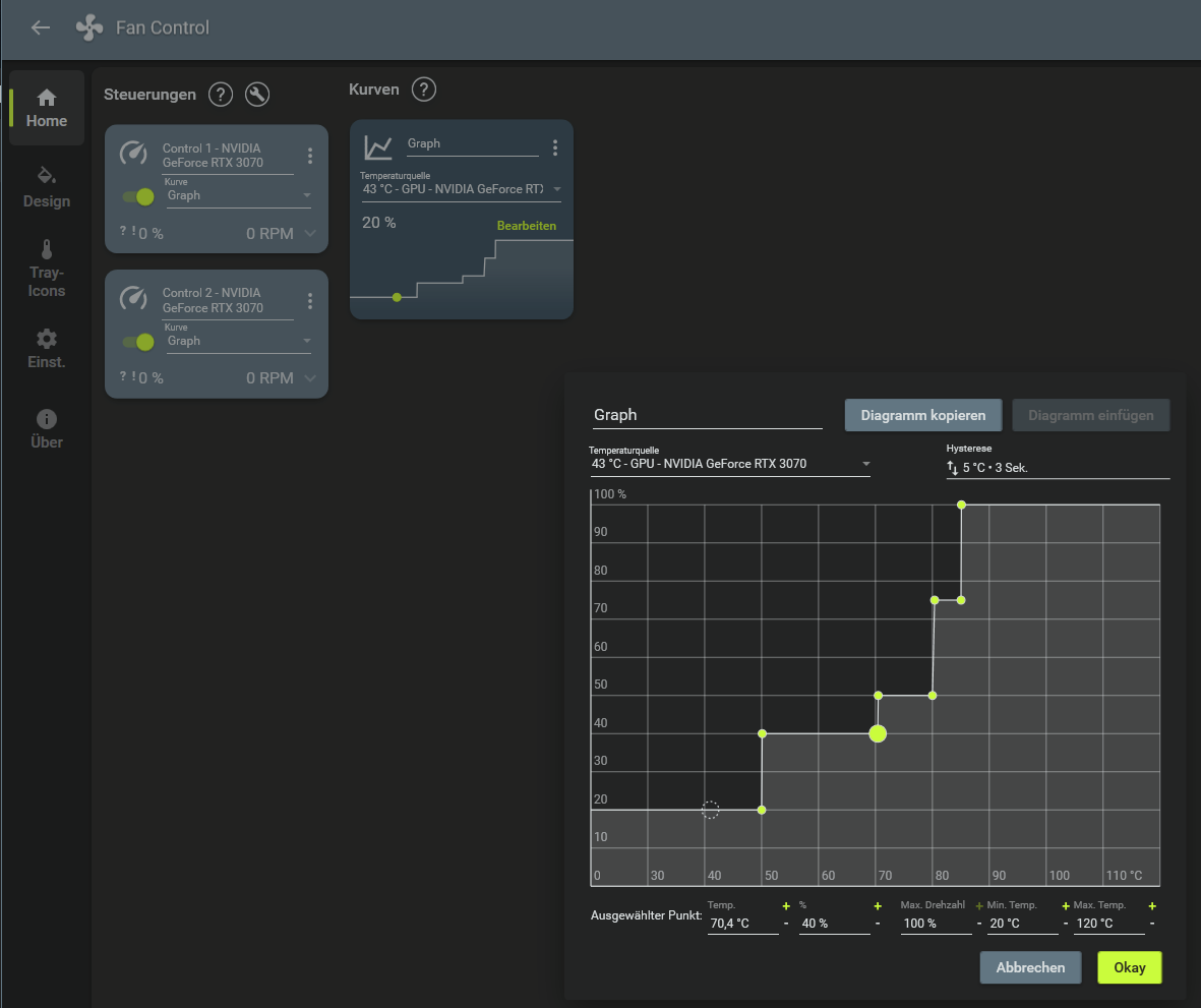

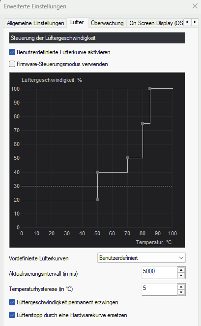

Egal ob mit MSI Afterburner oder FanControl (nicht parallel ausgeführt), unterhalb von ca. 47 °C ignoriert die Grafikkarte jede Lüfterkurve und schaltet die Lüfter ab.
Erst ab höherer Temperatur wird die Kurve angewandt. Wenn ich z.B. hier im Forum bin, liegt die Temperatur genau in dem Bereich und die Lüfter pendeln ständig zwischen an und aus. Das ist nicht laut, aber doch bemerkbar und auf Dauer etwas nervig.
Das ganze scheint am Zero Fan Mode zu liegen, den MSI Afterburner oder FanControl nicht überschreiben können.

MSI Afterburner:
FanControl:
