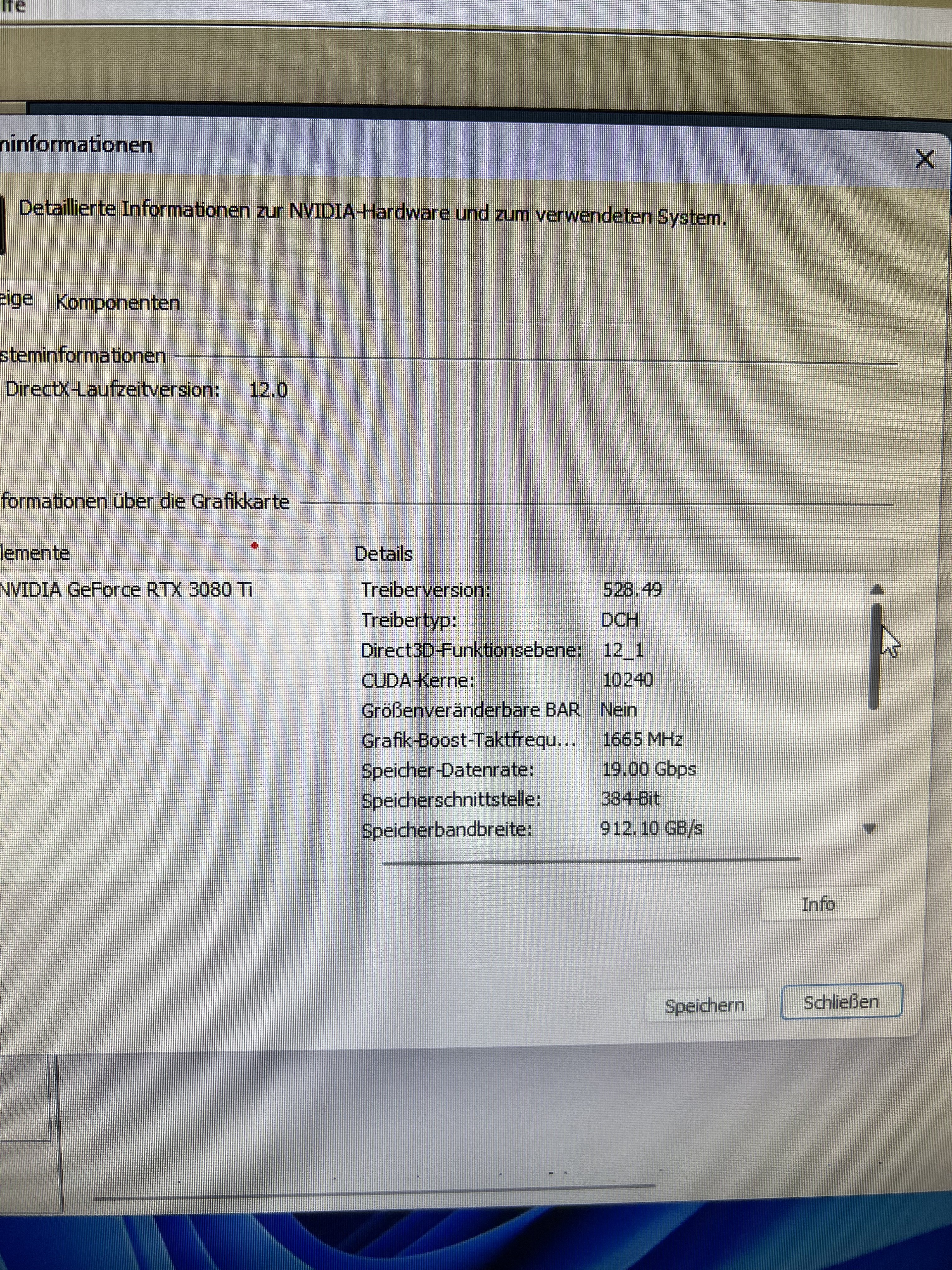

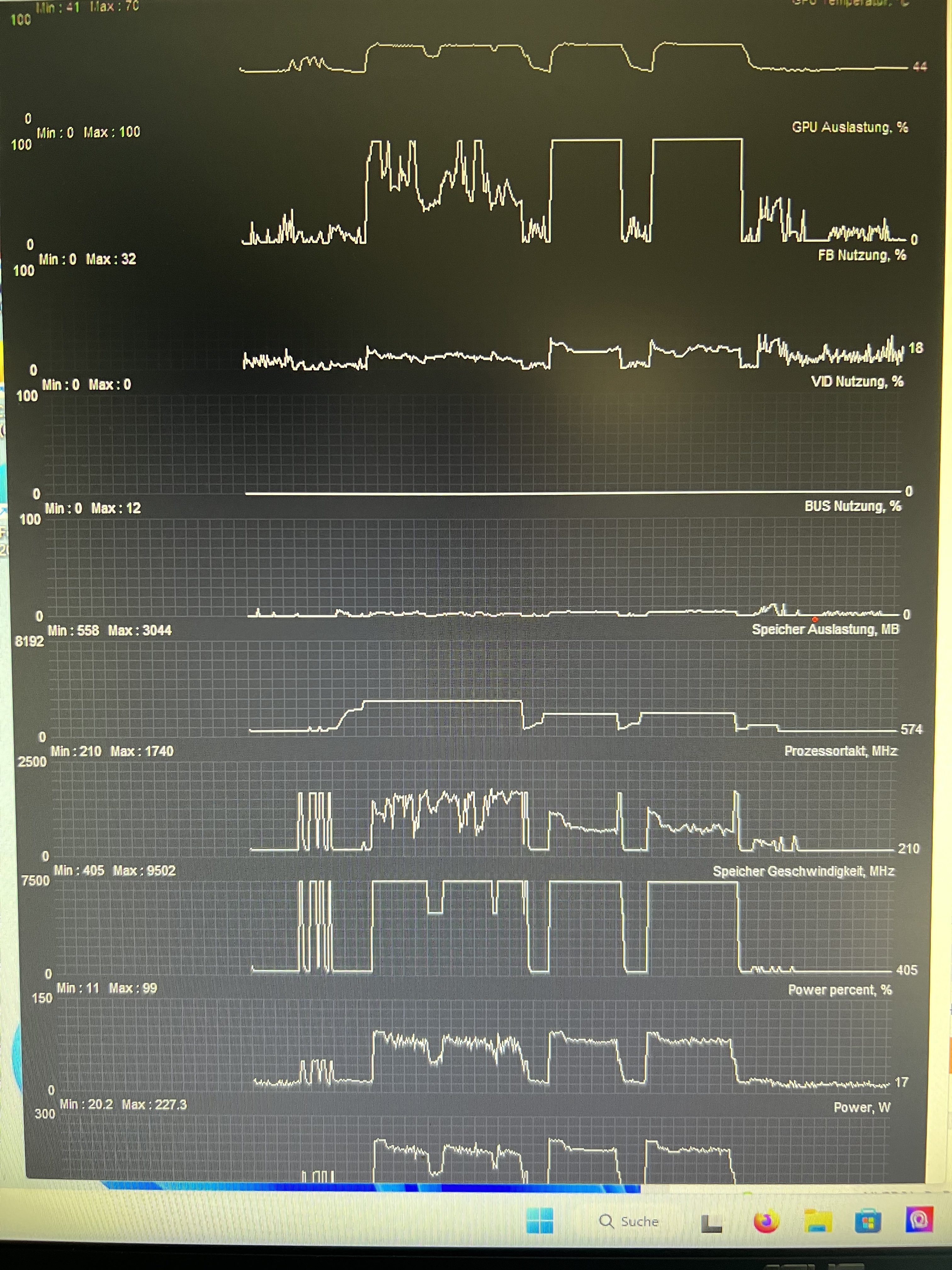

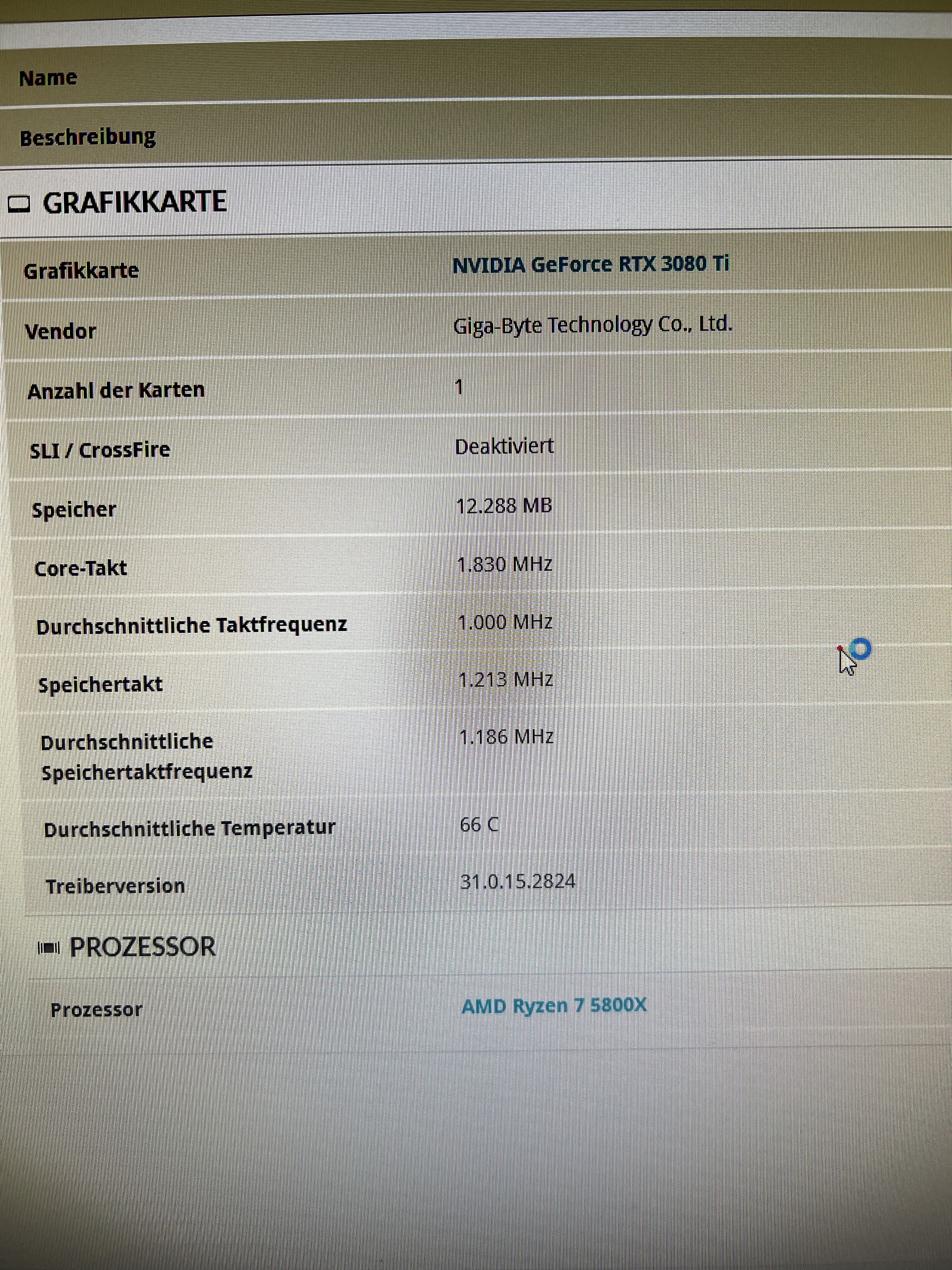

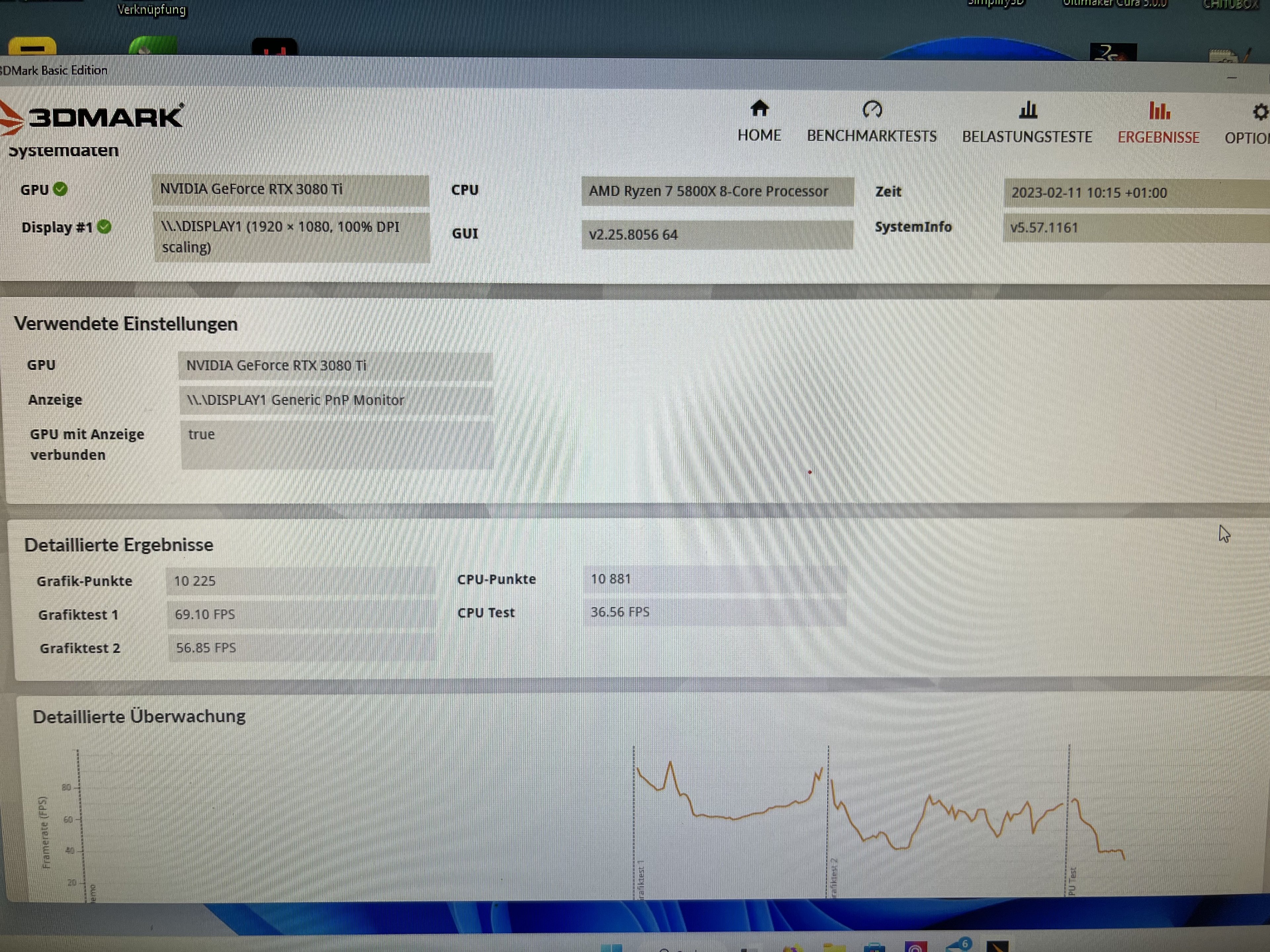

Hallo alle zusammen, ich habe leider ein größeres Problem mit meiner RTX 3080 TI.

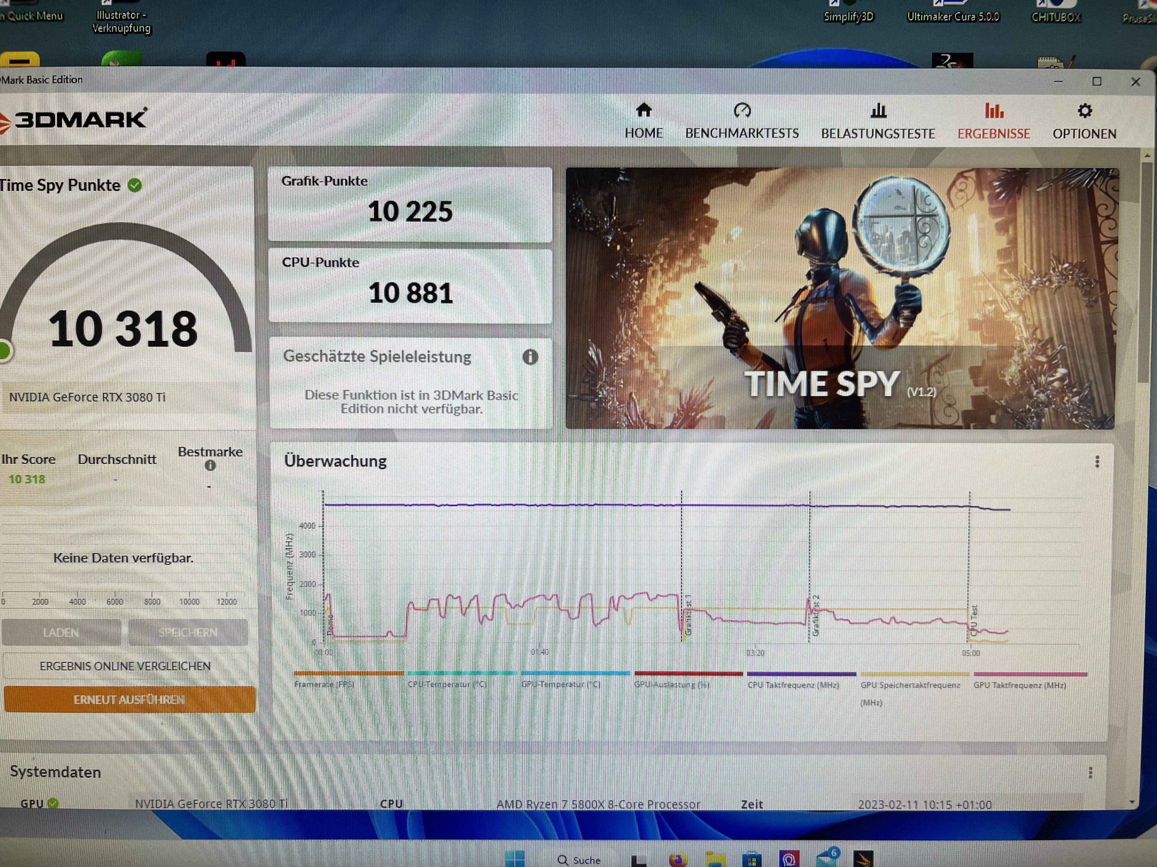

Ich bekomme leider eine schlechte Spiele Leistung und leichtes ruckeln, sowie mein 3d Mark Ergebnis ist unterirdisch. Mein Speichertakt liegt nur bei 1100 mhz anstatt der über 1800 mhz die gemeistert werden könnten.
Ich bin nicht neu in Pc Sektor aber komme hier grade nicht wirklich weiter, Treiber sind auch alle aktuell.
Treiber RTX : 528.49

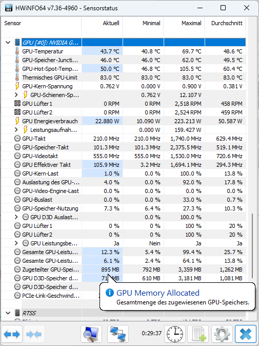

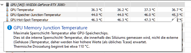

Zum Problem: ist ein Powerlimit aktiv? wie sehen die VRAMtemperaturen aus?
edit: die VRAM temperaturen kann man mit HWINFO64 auslesen:
Reaktionen: DJMadMax
jo guck mal auf den GPU Power Draw :D der liegt bei dir bei max. 227W?! Hast du die GPU denn richtig verkabelt? Die beiden 2x 6+2 Pin anschlüsse müssen mit seperaten Strängen angeschlossen werden & das Railing muss passen, schau ins Handbuch ;) . Ich wette du hast es mit nur 1x Strang

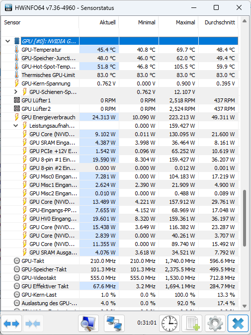

Ich habe natürlich 2 Stränge benutzt für die 2x 6+2. das Netzteil habe ich vorsorglich gestern erneuert ohne Besserung. Weshalb die Grafikkarte nur so wenig Watt zieht verstehe ich auch nicht. Ich vermute deshlab die schlechte Leistung. Vlt ist ein Port des 6+2 an der Karte selbst defekt.
GPU PIN 8 2 zeigt mir 0v an

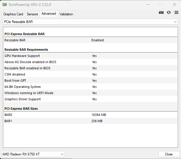

RBAR aktivieren!
Eigentlich kommt dann schon der Mecker beim starten des PCs,das man doch die Grafikkarte richtig anschließen soll, wenn es ein Problem an jener Stelle geben sollte. Und 0 WATT nicht VOLT.

Hmm, im Max. 105°C Hotspot läßt auf ein Hitzeproblem mit entsprechender Drosselung schließen.

Installiere doch mal GPU Z, Lass Time Spy laufen, dann lass sehen!

wo siehst du 105°C Hotspot? Sorry habs gesehen!!
Reaktionen: s1ave77
In der Spalte "Maximum" auf den HWInfo Screenshots. Bei 225W und 70° auf dem Core.
Könnte ein Defekt des Kühlers sein. Ist die Karte neu oder ist das Problem langsam aufgetreten?

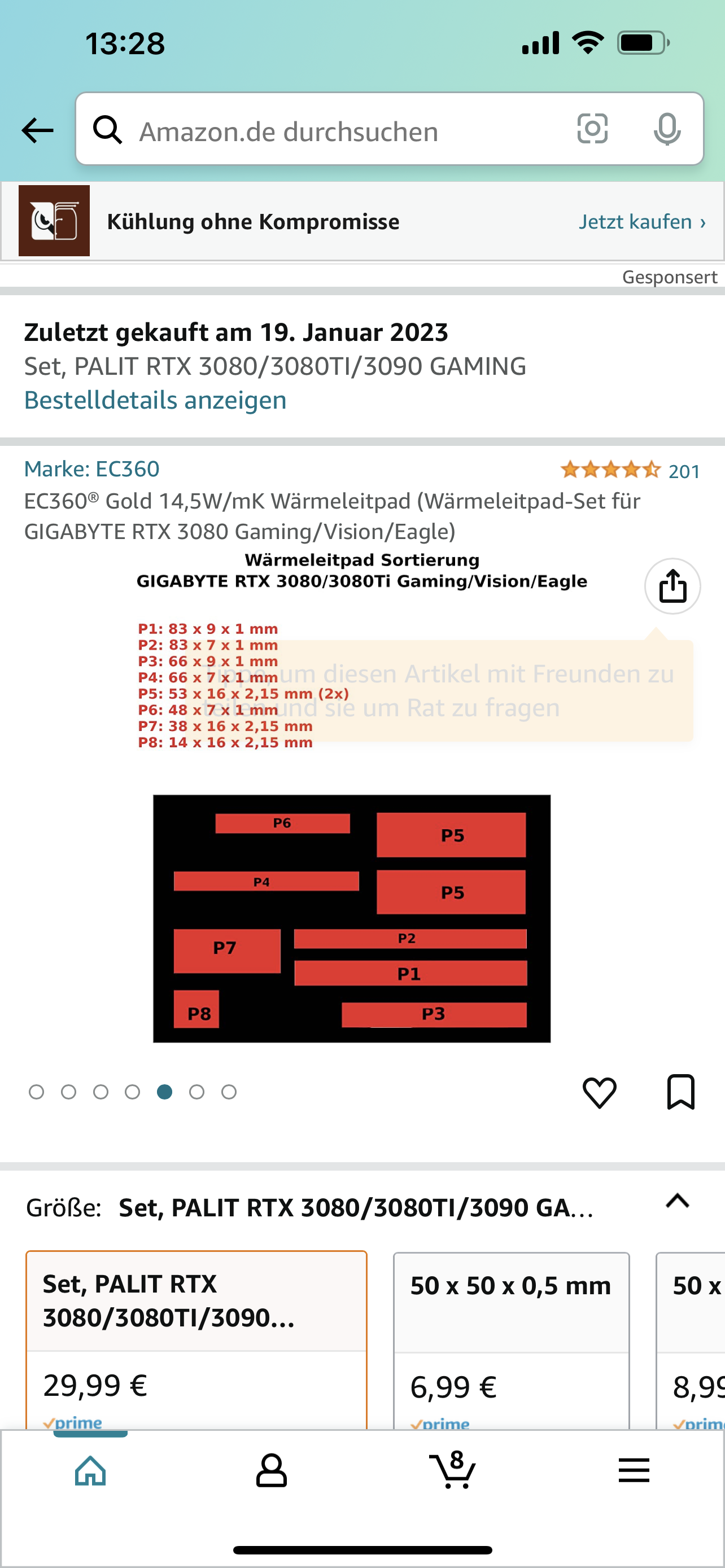

Die Kühlpads habe ich vor 1 Woche vor dem Einbau erneuert da die orignalen äußerlich porös waren, was sich beim öffnen bestätigt hat. Die pads habe ich extra für die KArte bestellt, da alle differnt sind je hersteller der Karte.
Ja aber ein indiez das auf der 2 Leitung nichts genommen wird oder?

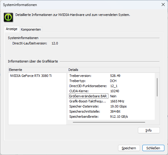

RBAR aktivieren!
ist leider aus, wie aktiviere ich dies ?

Sicher, dass die richtigen Pads verwendet wurden? D.h. richtige Dicke?

Erzeug doch bitte Mal Last auf der GPU (Furmark o.Ä.) und schaue parallel in HWinfo. Ich vermute, dass die Hotspot-Temperatur dann auch in der Spalte aktuell auf 105° schießt und die Karte sich drosselt

Die Pads waren wie gesagt tatsächlich nicht mehr gut, ob die karte ein rückläufer war weiss ich nicht. ich hab diese neu gekauft. Die pads waren in der richtigen stärke sowie extra für das Gigabyte Eagle model.

Prüfe dann mal mit dem Afterburner RTSS im Spiel, ob die Karte voll austaktet oder den Takt senkt. Wenn die Hotspottemp. zu hoch ist, taktet sie runter, auch wenn die GPU-Temp niedrig ist.

Wenn die Pads richtig sitzen (und die richtigen Pads für die richtigen Stellen verwendet wurden), dann ist die einzige Möglichkeit, dass die Pads zu dick oder zu hart sind (d.h. sich nicht ausreichend komprimieren lassen).
Diese päds hatte ich verwendet, der Spalt ist dennoch da. Ich vermute die 2.15mm Pads sind zu groß.
