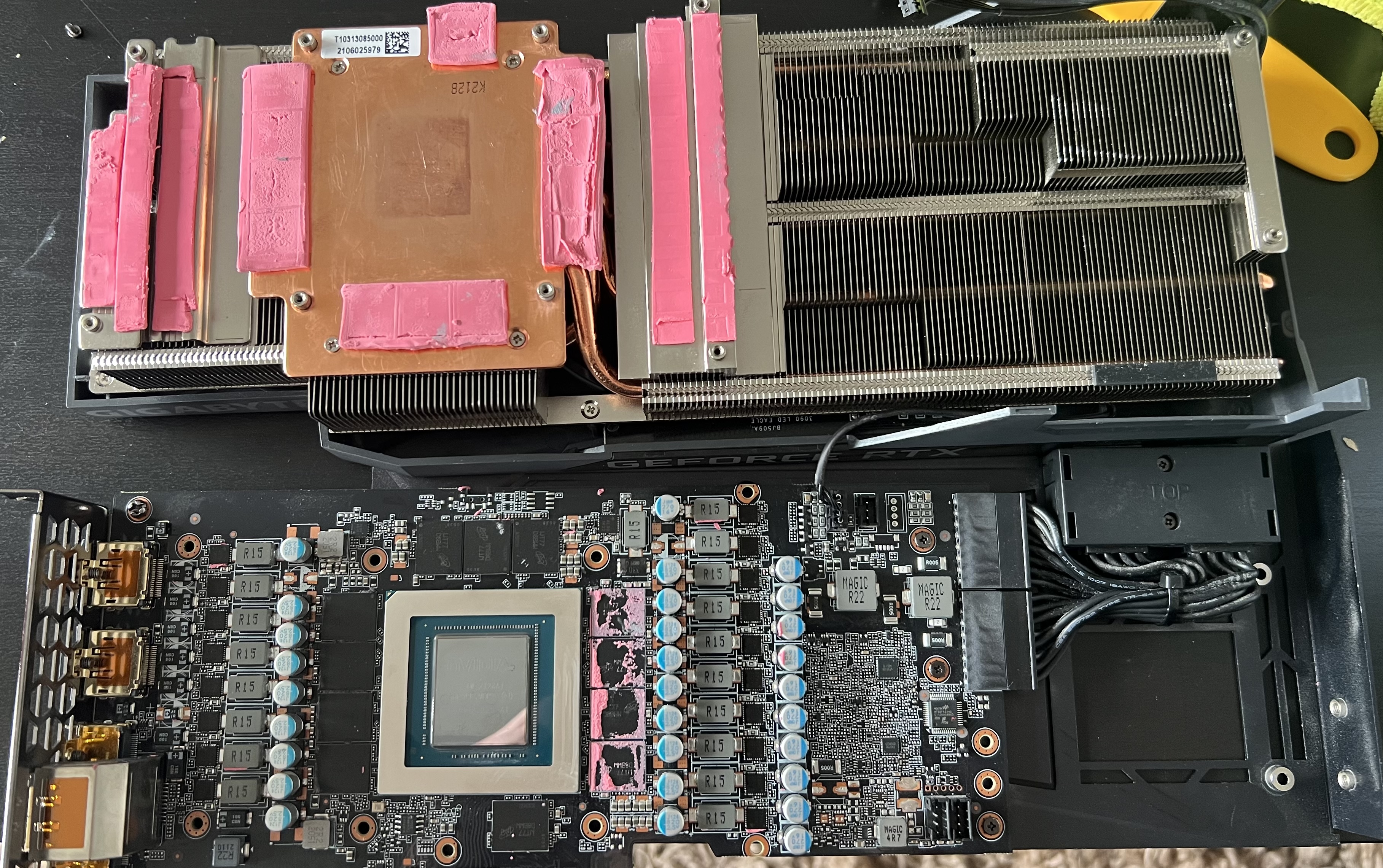

RTX3080 TI Gigabyte Eagle Leistung ungenügend
Ja, oder versehentlich die Positionen vertauscht?

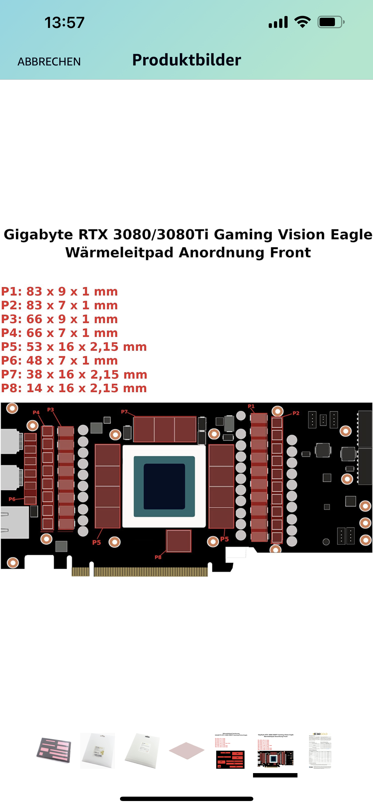

Gab es ein Schema, welches Pad wo angebracht werden soll?
Karte dabei anders herum liegend gehabt? :D
Nein alles korrekt, um die GPU herum auf die RAM 2.15 pads aus dem set und der Rest 1mm.

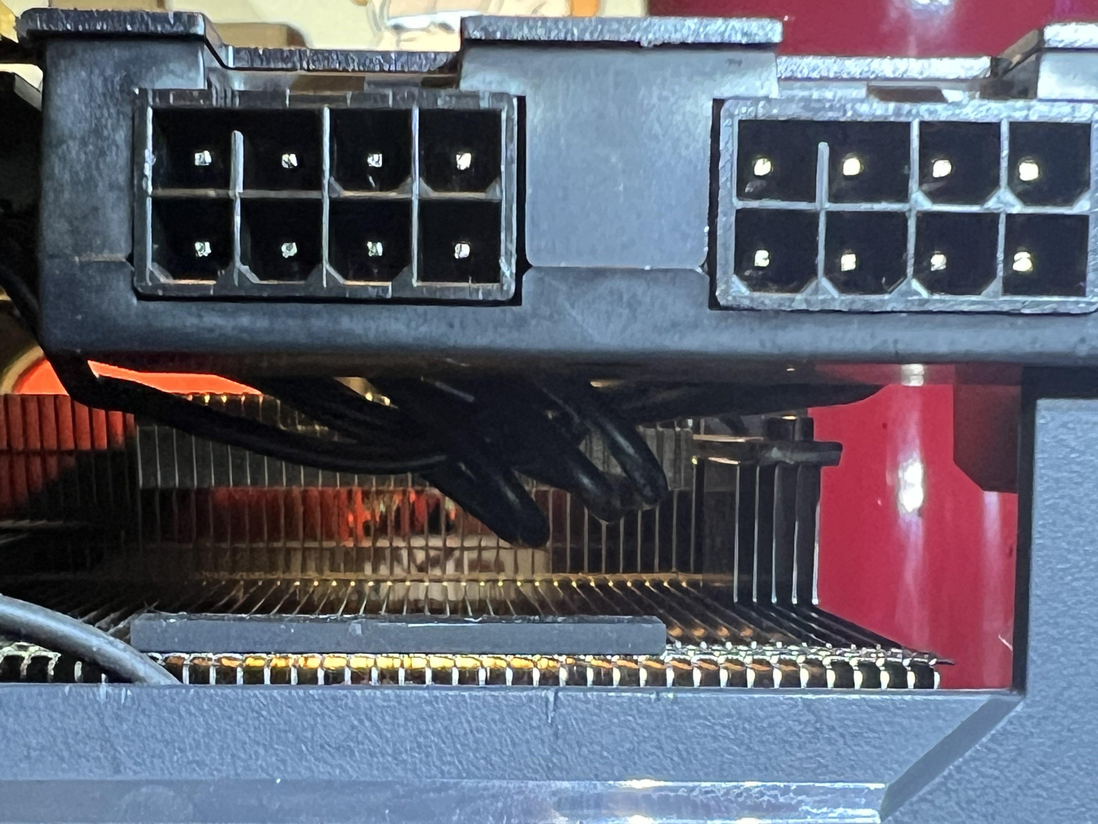

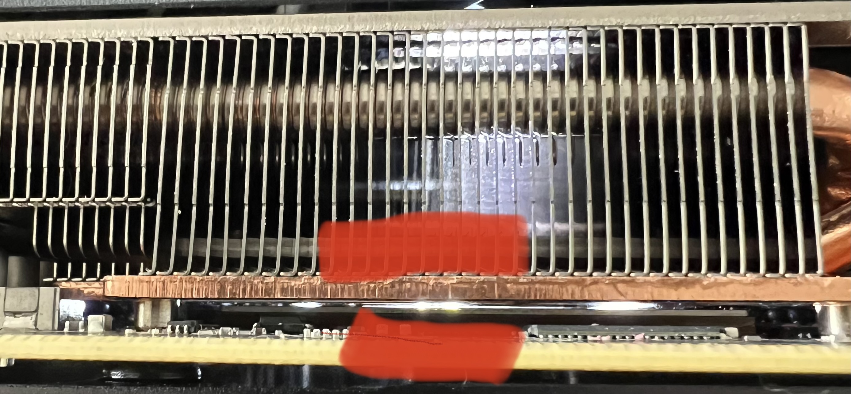

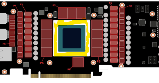

Noch ein Hinweis meinerseits:

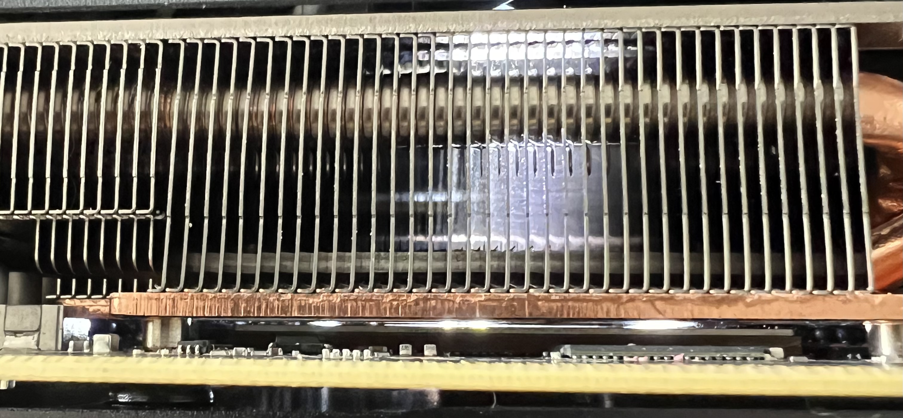

Mir ist bei meiner 3090 mal ein Pad auf den gelb markierten Teil des GPU-Sockels gerutscht bzw. hat leicht draufgeragt (weil zu groß, bzw. schief aufgebracht). Dadurch lag der Kühler dort auf und ich hatte schlechte GPU-Temps.
Die päds sind natürlich jetzt etwas ramponiert durchs öffnen. Selbst ohne Pads habe ich bei kompletten anlegen der Schrauben einen ganz kleinen Spalt zwischen GPU und Kühler, zwar kleiner als mit Pads aber dennoch da.

Die Abdrücke auf den WLP sehen eigentlich gut aus...
Schrauben des Kühler hast du ja bestimmt über Kreuz angezogen, oder?

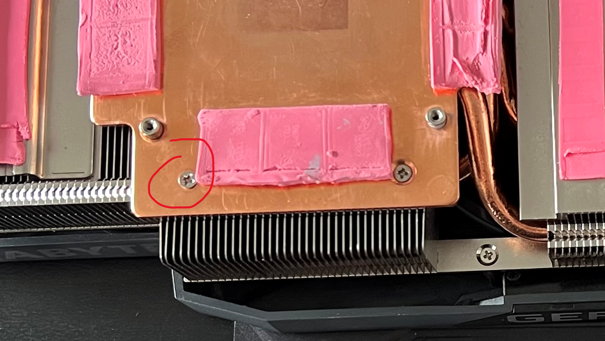

Die eine nicht versenkte Schraube auf dem Kupferblock soll wahrscheinlich so bei der Karte?

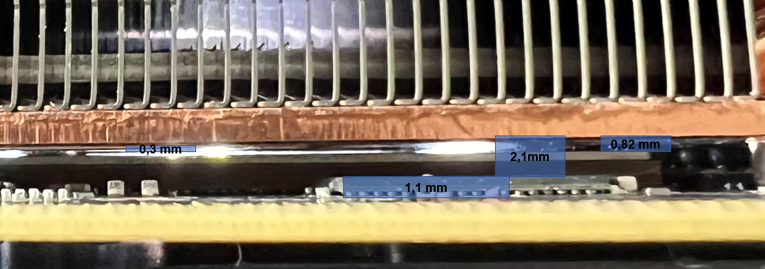

Was genau ist in dem Foto von der Seite der Chip?
Ich hätte es so interpretiert:
1,1 mm ist der RAM ungefähr hoch (laut Datenblatt).
2,1 mm Pads scheinen zu passen.
0,82mm sind es zum Sockel (Aber die GPU steht ja über den Sockel hinaus).
Was genau der Chip ist, ist schwer zu sehen.
Wären es die skizzierten 0,3mm, wäre das kein Problem für die WLP. Deutlich mehr sollte es mit Wärmeleitpads aber nicht werden, dann wird es kritisch für die Wärmeleitpaste.
Nicht so einfaches Thema :D
Wünsche dir erstmal viel Erfolg, hoffentlich konnte ich bis hierhin etwas helfen!
Direkt im rot markierten Bereich sitzt der Chip, das Licht der Lampe leuchtet durch den Spalt obwohl die Schrauben über Kreuz angezogen sind. Ich vermute mal hier ist etwas verzogen.

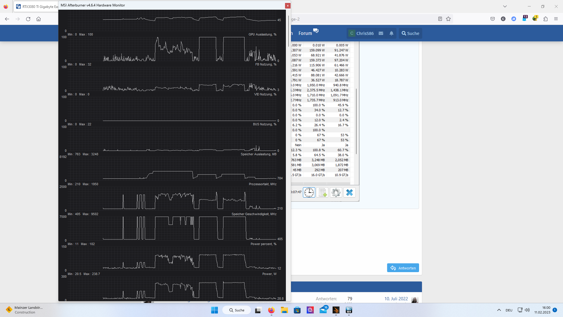

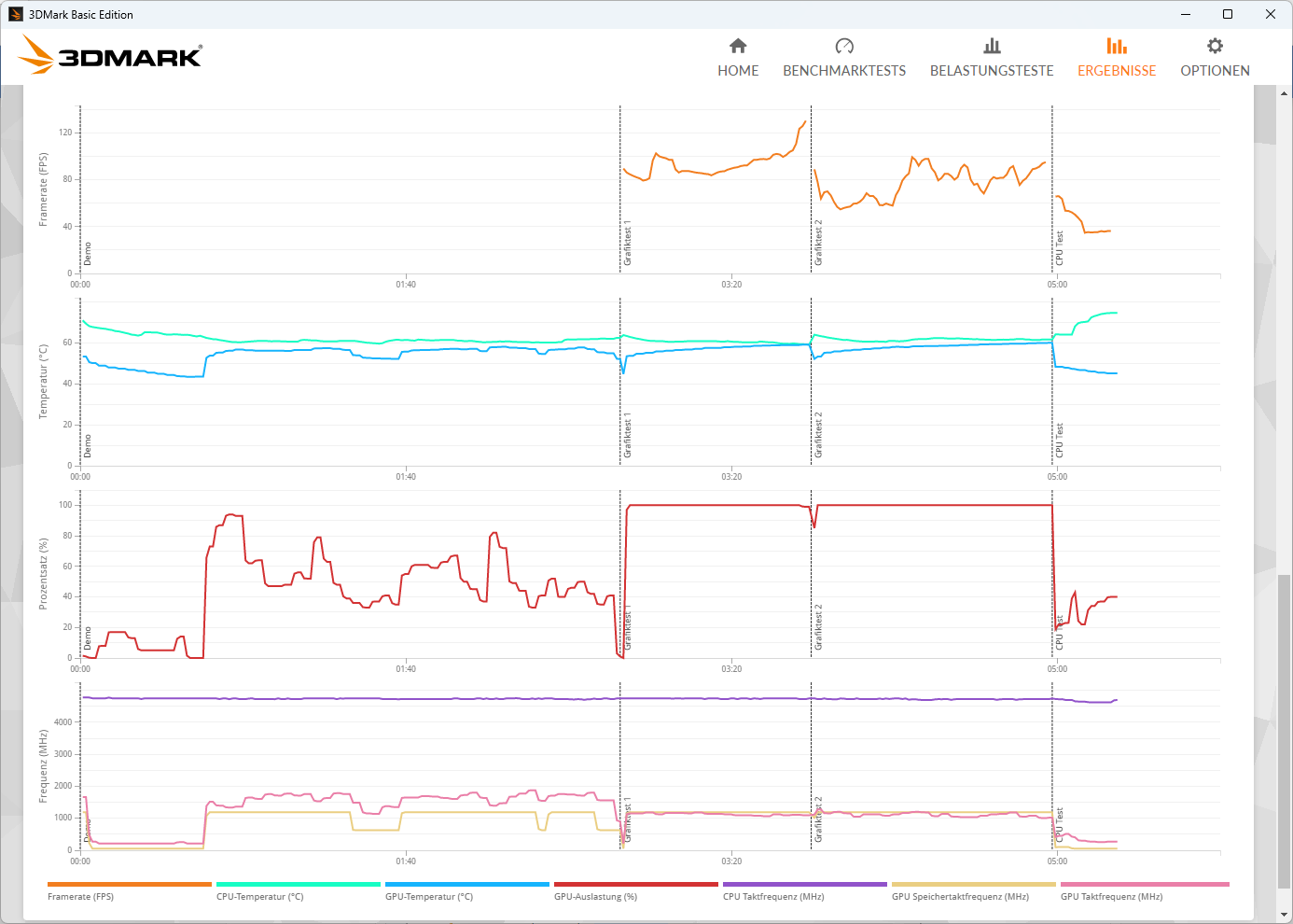

so mein Thermisches Problem ist nun behoben, die Werte sehen besser aus und der Score in 3D Mark ist auch besser. Aber die Stromaufnahme ist dennoch zu gering?

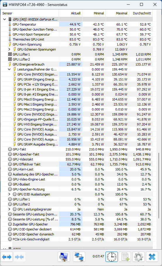

Hi
Wieviele Grafik Punkte hast du denn jetzt im default TipeSpy ?
~19000 sollten es sein.

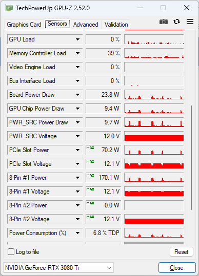

Laut HW Info ist dein zweiter 8 Pol Anschluß ja Stromlos.................
159 Watt auf den ersten + 66 Watt über PCIe .... 225 Watt... da passt was nicht.
Lass beim Timespy Bench mal GPU Z mitlaufen.
Gruß Bernd
Ja irgendwas stimmt mit der Spannung nicht, ich messe gleich mal durch.
Also beide 8 Pin Anschlüsse liefern 12v bis zur Karte, von dem Anschluss der Karte zur Karte intern auch Durchgang.
Gibt es danach eine Sicherung etc?
Ich schaffe nun aktuell ohne thermische Probleme 13.609 Punkte. Was einer 3070 entsprechen würde.
Mit den anderen custom designs kann die EAGLE OC glaub ich nicht mithalten außer du verpasst der ihren eigenen OC, denn einige sind von Werk schon bei Boost Takt ~ 80 - 100 Mhz höher im Chiptakt. Die Bestmarke die bei 3DMark steht ist eh schwer zu erreichen ohne OC :D
Und da du ja selber die Pads gewechselt hast und die WLP erneuert hast sollte evtl. n bissle mehr drinne sein durch manuelles OC :D
Wie schauen denn jetzt die Auslastungen aus beim Timespy etc.?
Hi
Doll....da scheint es ja etwas an der Spannungsversorgung zerrissen zu haben.
Schräg das die Karte so überhaupt läuft.
Deswegen auch die wenigen Punkte. Echt noch nie gehört sowas.
Ein Elektroexperte könnte da vielleicht was retten.
Am besten zu dem "8Bauer" schicken...lol...
ps Mal die Kontakte in dem 2ten 8 poligen Stecker überprüft ?
Sowohl im NT als auch zur Graka. ?
Mit Glück fehlt da nur ein Kontakt...ober leicht verbogen...
Kabel mal getauscht ...1 Anschluß an den zweiten ......und 2 zu 1 ?
Gruß Bernd
Reaktionen: TnTDynamite

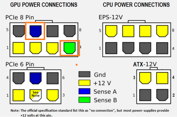

Die Kabel an der Grafikkarte haste aber schonmal untereinander getauscht oder? Weil könnte ja noch am Sense Pin bzw. an den beiden bei nem 8 poligen liegen. Denn darüber erkennt diese wieviel Leistung se nehmen darf.
Dann müssten ja beide Sense defekt sein. Ne das geht glaube ich die falsche Richtung.

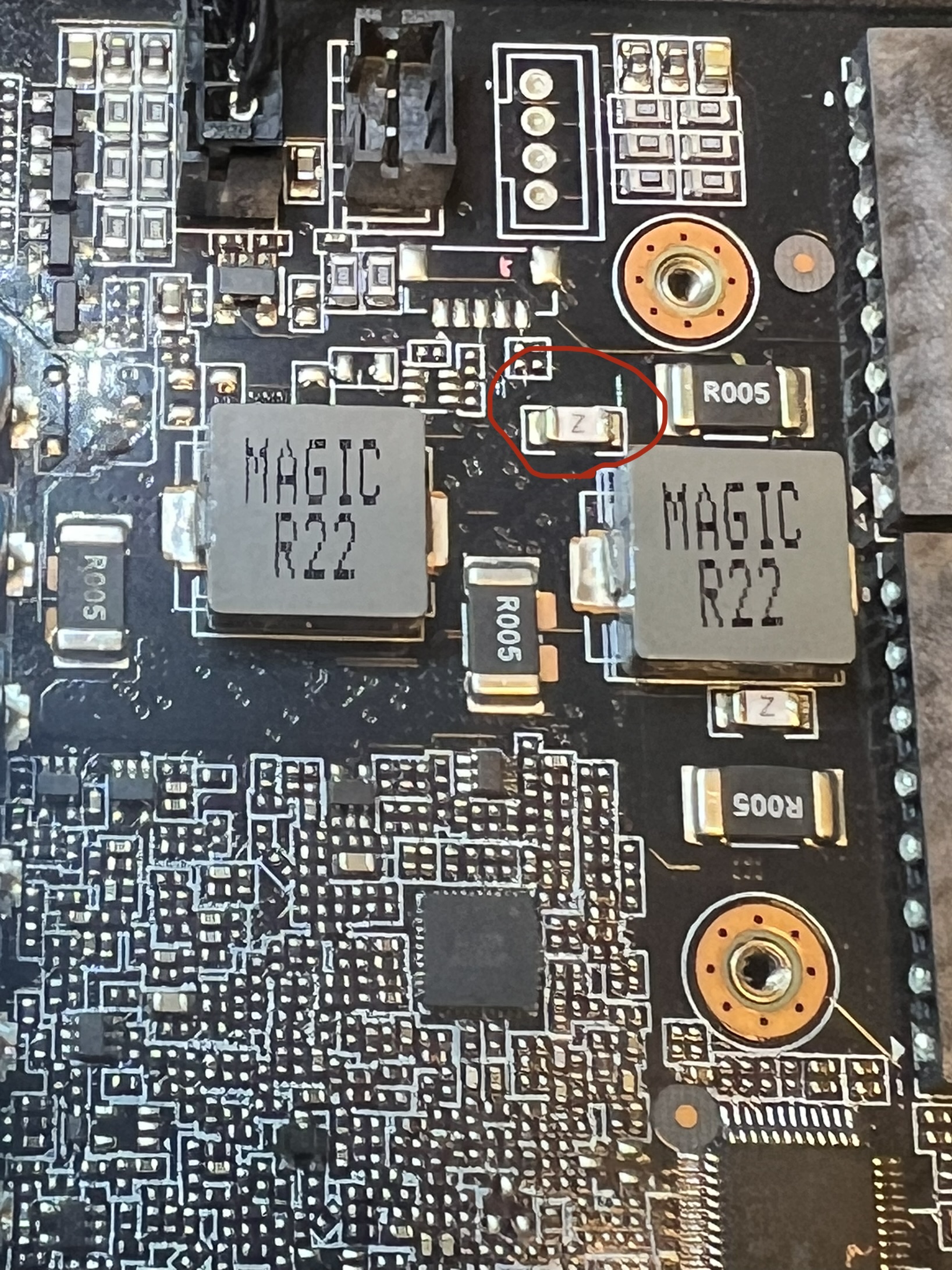

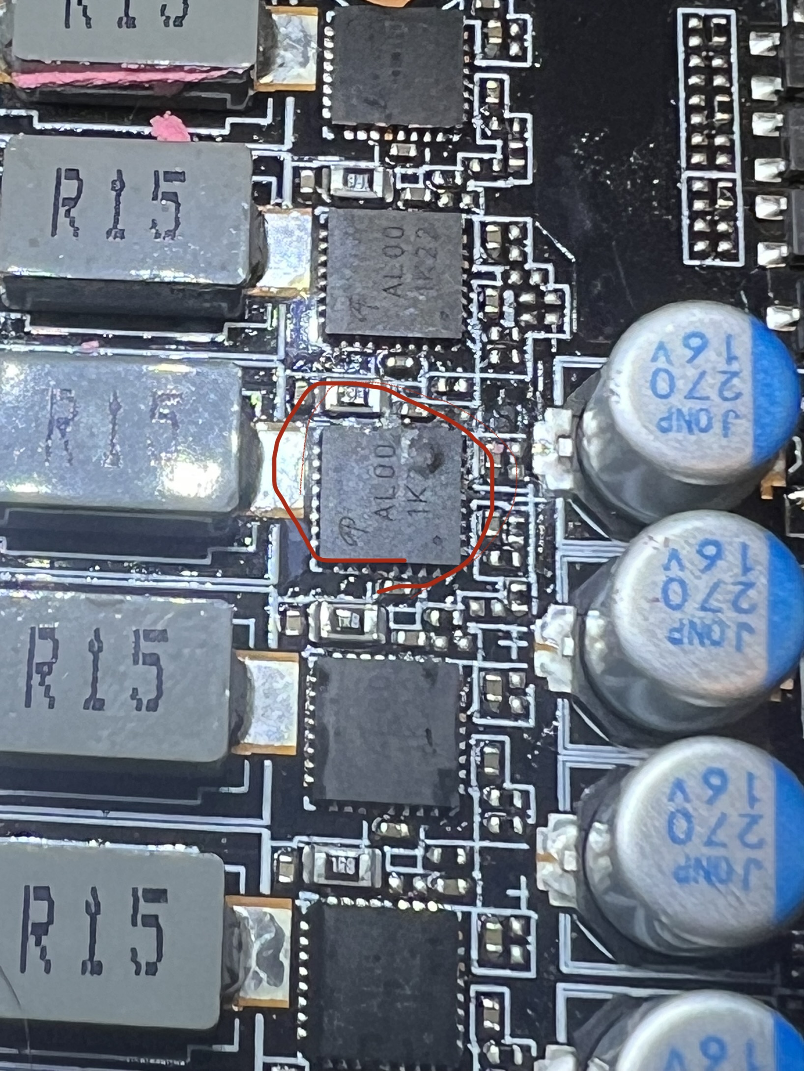

So also Netzteil liefert auf beiden Leitungen soll Spannung. Die Stecker von Karte zum pcb haben alle Durchgang. Die Pins sind auch alle O.K
Anbei mal 2 Bilder, die umkreiste Z Sicherung hat keinen Durchgang mehr. Auch der AL00 1K22 sieht defekt aus. Ich denke ich werde die Karte mal in die Reparatur senden.
Der zweite 8 Pin liefert zwar erkannte 12v nimmt aber keine Leistung auf.

Joa das scheint eindeutig defekt. Ob das von dem Basteln mit Paste und Pads kam?
Glaube ich nicht…. Ist nicht die erste Karte an der ich pads und Paste wechsle. Habe ich wohl übersehen
Jemand Erfahrung mit LetsFix oder ElectronicLoop?
Danke für den link, die Infos bezüglich Pins und Kabel hab ich schon gefunden. Leider ist ein Mosfet im Eimer und dadurch eine Sicherung. Ich werde den mosfet wenn ich ihn bekomme austauschen sowie Sicherung.
