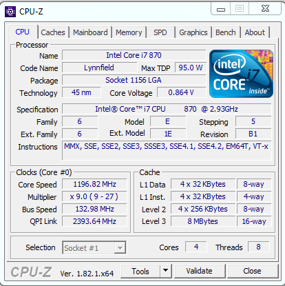

Welche CPU und hast du mal die Temperatur der CPU überprüft? Alten Treiber mit DDU deinstalliert?

Kannst du deine ganze Hardware sagen, falls du nicht weißt wie kannst du dir das kostenlose Tool Cpu-Z laden

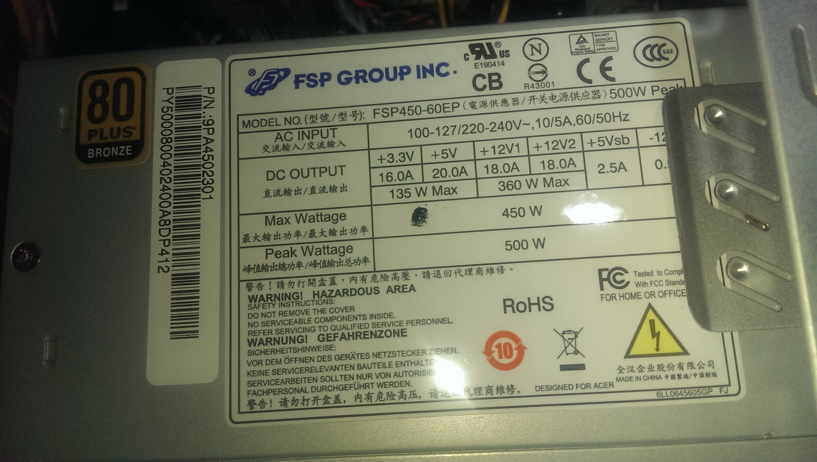

- Was hast du für ein Netzteil? Eventuell macht dein Netzteil die neue Grafikkarte nicht mehr mit.

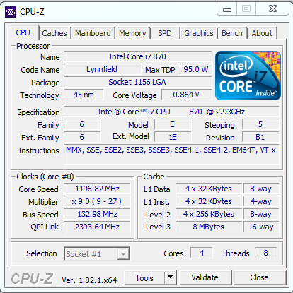

Meine CPU

Netzteil:

CPU ist noch ok, oder halt ok genug!
Ich hab nochn Core 2 Quad auf 4x3,20 GHz laufen, deiner @stock dürfte nicht langsamer sein.

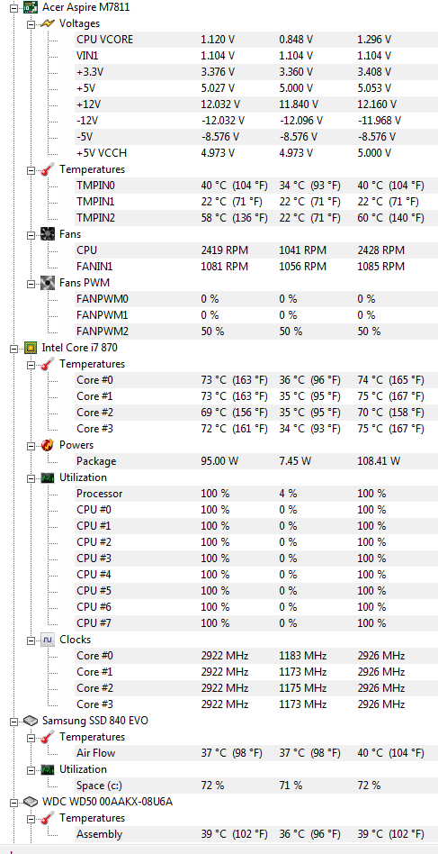

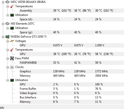

HWMonitor wird gerade geladen, lasse das mal durchlaufen wie beschrieben, Danke.
Melde mich gleich zurück

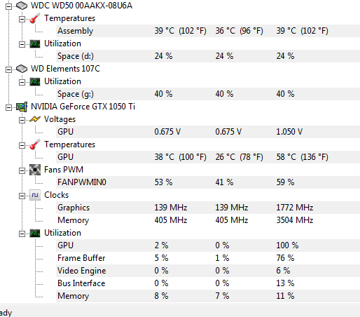

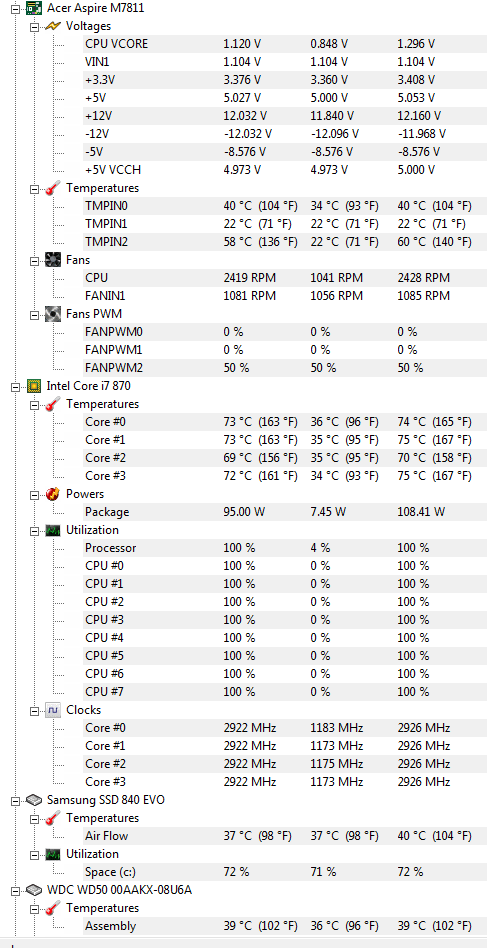

HWMonitor spuckt dashier aus:

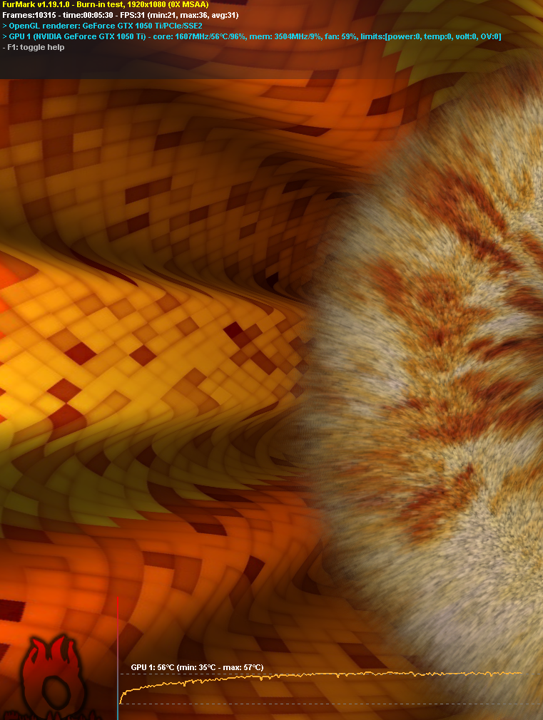

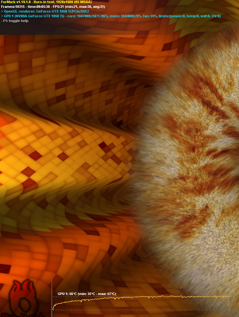

FurMark das hier:
(Prime 85 und Furmark liefen gleichzeitig)
Hatte Prime95 jetzt ca eine halbe Std laufen, bisher alles "bestanden", CPU Temp ging auf maximal 71° nach oben. Werd jetzt erstmal ins BIOS schauen, soll ich prime95 dann nochmal 2h laufen lassen, oder lieber einfach meine Kühlpaste der CPU erneuern?
Schaut soweit eigentlich ok aus.
CPU Temp könnte bissl niedriger sein, aber weit weg von problematisch.
Mit neuer Paste wirds dann eh passen.
Wenn Furmark, dann kein prime95 gleichzeitig. Obwohls ned so viel Unterschied macht. Graka ist ja fast kalt :)

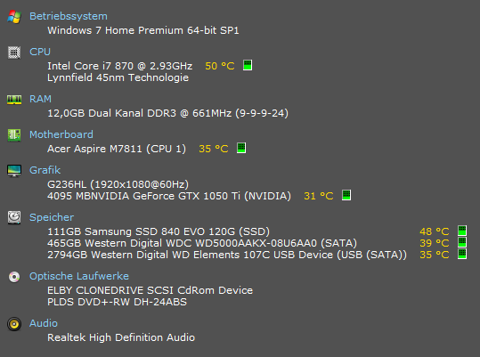

Speccy Screenshot hier:

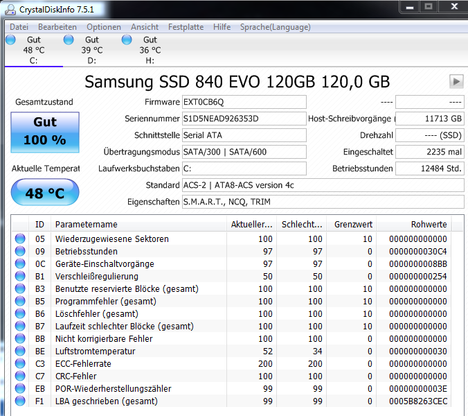

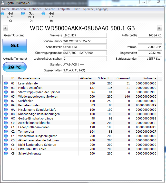

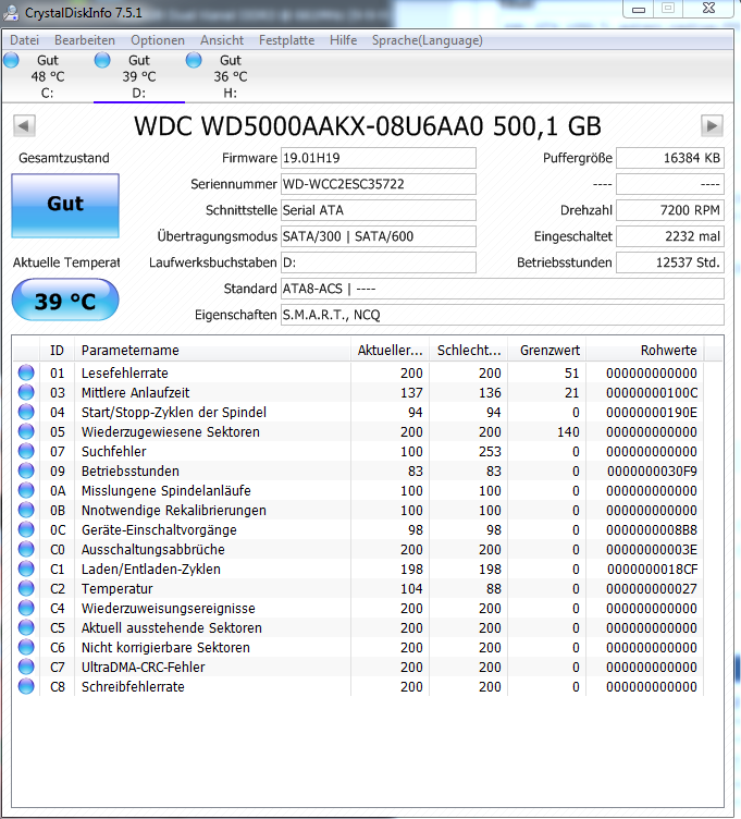

CrystalDiskInfo:

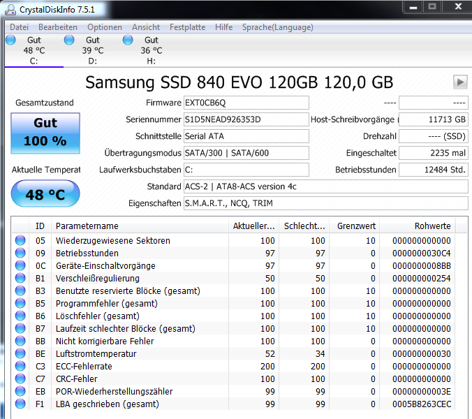

Bei CDI wie ich schon schrieb: bitte die Rohwerte auf 10[DEC] stellen und das Fenster so weit aufziehen, damit man Alle Werte sieht!
--> Optionen --> Erweiterte Optionen --> Rohwert.
Asoooo, des ist ein Komplett PC!!
Hättest du auch erwähnen können!
Wow, 12GB RAM, also an der RAM Menge liegts mal definitiv nicht!
Was mir hier auffällt: im Speccy Screenshot gibts neben der GTX1050Ti noch einen Eintrag bei Grafik.
Bist du dir zu 1000% sicher, dass die in die CPU integrierte Grafik im BIOS auch wirklich deaktiviert ist???
Ein Gerät, was keinen Strom bekommt also auch ned läuft, sollte glaub ich nicht da auftauchen! Bin mir da jetzt aber selbst nicht zu 1000% sicher.
ICH würde zuerst den RAM testen, aber ob du heute über Nacht prime95 und morgen über Nacht dann memtest86+ laufen lässt, oder umgekehrt, wird wurst sein.
Was mir jetzt Bauchweh bereitet ist der Eintrag unter Grafik, also die iGPU deaktivieren + Treiber emtfernen, evtl danach den nvidia nochmals neu draufhauen.

Kann es evtl. auch daran liegen, dass die SSD zu warm wird (laut CDI-Screenshot bis zu 66°C)? Die SSD-Temperatur während des Spielens mal genauer beobachten.
WO steht da was mit 66°C???
Ich sehe da "nur" 48°C und im HWMonitor screenshot max. 40°C.
Ne 2,5" SATS SSD in nem PC Tower musstest du schon arg zubauen/verpacken, dass die zu warm wird! Vor allem, beim Spielen wird ja nur gelesen. Und das nur kurz immer wieder mal.
Ist ja keine Dauerlast unter maximalem Schreibspeed, wo die ~~4W Verlustleistung, falls ssd isoliert eingebaut wird, diese erwärmen wie ein Plastiksmartphone unter Benchmark Dauerlast.
Aber 48°C ist schon hoch genug. Wo bhw wie ist die denn eingebaut? Die wird ja kaum nahe einer Hitzequelle angeklebt sein.
Samsung 840 Evo kann man im Netz auch 1000fach nachlesen, hat das Problem, dass Daten, die schon länger auf der SSD liegen, immer langsamer gelesen werden können, als frisch geschrieben Daten!
Es lief auch ein Austauschprogramm, bzw die Händler haben die 840 Evo auf Kundenanfrage oft zurückgenommen.
Es gab auch ein Firmware Update, die das Problem besserte, aber nicht behob.
Also Firmware Update + 1x disc refresh danach, und es ist wieder alles ok.
Alte Daten Leseleistung sinkt wwiterhin über die Monate, aber nicht mehr so schnell und stürzt auch nicht mehr so stark ab wie damals auf bis 5 MB/s runter!!
1x im Jahr trotzdem ein Discrefresh tut trotzdem gut. Wie gesagt, kann ich aus eigenere Erfahrung sagen, da in einer Kanzlei die ich betreue, auch ein Office PC steht, wo die 840 Evo 250 GB verbaut ist.
Also beim PC alles Updaten + cleanen (CCleaner) und Datentragerbereinigung (alte Win Updates), dann Full Backup, dann den Disc refresh. PC neustarten, läuft noch alles, passt noch alles, schnell mit HDTach schnell checken, ob der speed über den gesamten Speicherbereich wieder ganz oben ist -->check.
Schnell noch CrystalDiskMark auf 2 Durchläufe bei 50MB runterstellen (5 bei 1GB dauert zu lange und ist hierfür unnötig) um zu sehen, ob die performance eh passt.
Passt das so ungefähr (habe screenshots vorher/nachher für direkten Vergleich), fertig.

Der Sensor Luftstromtemperatur gibt als schlechtesten Wert 34 an. Der Wert 34 bedeutet eine reale Temperatur von 66°C.
