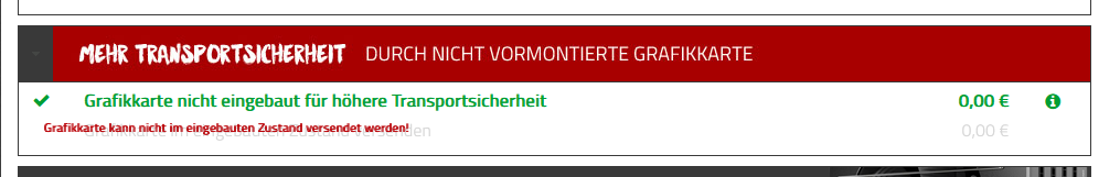

Teilweise wird auch die Grafikkarte nicht eingebaut und der restliche Hohlraum ausgeschäumt, sondern separat mit einer Einbauanleitung beigelegt - das Risiko für Schäden ist bei den "Brummern" einfach (zu) groß.
Beispielhaft ein PC von Dubaro mit einer RTX 4090 und dem entsprechenden Hinweis.
