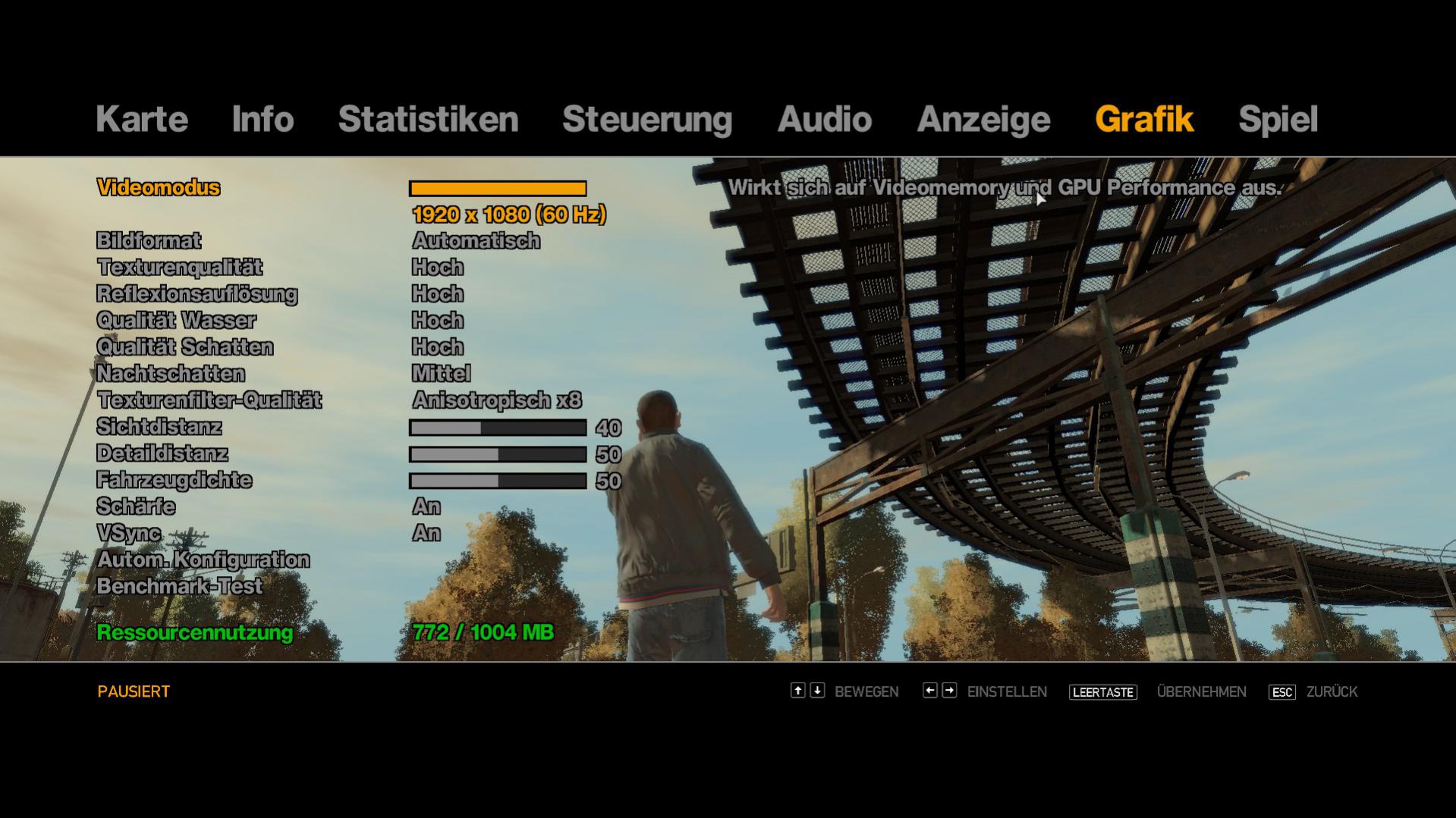

Danke für den Tipp mit Fraps. Habe jetzt die für mich optimalen Einstellungen gefunden (siehe Screenshot).
Damit habe ich durchschnittlich 40 fps, aber nie unter 30. So lässt es sich ganz gut spielen, auch wenn es nicht so richtig flüssig läuft wie bei anderen Spielen.
