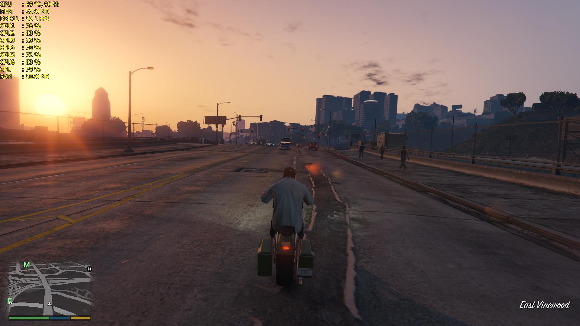

hatte mich hier nach einer passenden Graka erkundigt und mich dann für die GTX 960 entschieden. Habe meine 4 Jahre alte, kaputte GTX 480 (2 x 6er Pin) am 30. Dezember mit einer GTX 960 4 GB (1x 6er, 1x8er Pin; angeschlossen mit 1x6er 1x2er+6er Pin) ersetzt.

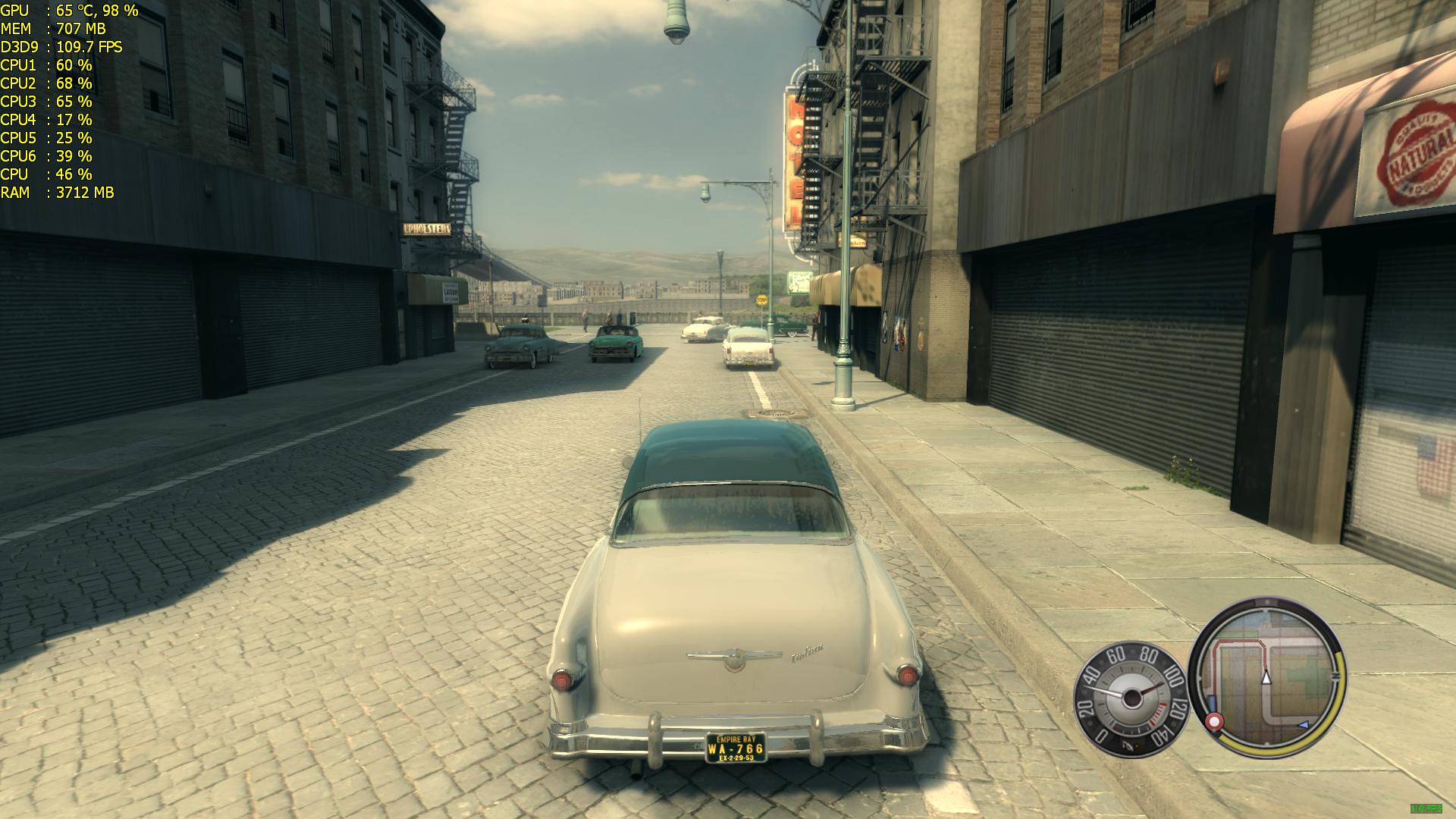

Bei GTA V ruckelt es die ganze Zeit. FPS springen zwischen 68 und 41. Hatte voher einen Benchmarktest gemacht der identisch zu einem auf Youtube verlief, doch als ich dann spielen wollte ruckelte es die ganze Zeit. In anderen Spielen sieht es ähnlich aus. Vielleicht ist es etwas ganz Offensichtliches, wofür ich einfach zu blind bin. In Mafia 2 ist der Benchmark anders verlaufen: Ohne Physx identisch 95 FPS aufwärts, mit nur 32 FPS (viel niedriger als vergleichbare). Trotz FPS über 95 ruckelt es die ganze Zeit. Meine Ingame Benchmarks waren teilweise um 2-3 Fps höher, trotz der vermeindlich schlechteren CPU. Beim spielen sieht es dann jedoch anders aus. Explodiert in CoH2 ein Panzer habe ich fast Standbild bei mittleren Einstellungen.
Aktueller Treiber ist installiert, CPU läuft auf 3.2 Ghz. Mit meiner GTX 480 waren die FPS deutlich niedriger, aber ich hatte kein Ruckeln.

Sicher das nicht jetzt die CPU das Limit ist?
Wenn ich mir bei irgendwas sicher wäre, würde ich dann hier Hilfe suchen ;)? Aber wenn die FPS stimmen wie kann es ruckeln? Sonst würde ich einfach die CPU übertakten... Gibt genug Leute die mit dieser Kombination gut fahren.
Wie sollen wir uns denn sicher sein? Wir sitzen ja schliesslich nicht neben dir? Schau im Taskmanager nach wie sehr die einzelenen Kerne beim Spielen ausgelastet werden. Wenn auch nur einer bei 100% läuft und es ruckelt, dann ist das CPU Limit erreicht. Ein CPU Limit kann vom ruckeln her etwas "ekliger" sein als ein GPU Limit
Habe nie behauptet, dass hier Irgendjemand 100% sicher sein wird/muss. In GTA V war die Auslastung von CPU und Graka nach 10 min Spielzeit etwa auf 98%. Wenn das eine das andere limitiert und das hatte ich sicher schon häufiger, erklärt das verminderte Leistung, aber ein ständiges Ruckeln doch nicht, oder?
Wenn die CPU bei den Berechnunge an die Grenzen kommt, kommt es sehr wohl zu rucklern. Sonst würde man das CPU-Limit ja gar nicht merken.
beides bei 98%, na dann wundert mich nicht, dass es ruckelt
Was hast du denn bitte für Einstellungen drin? Alles auf Max geknallt?
Nein, alles auf Hoch, msa Filter und Antialiasing (Bezeichnungen können abweichen) aus.

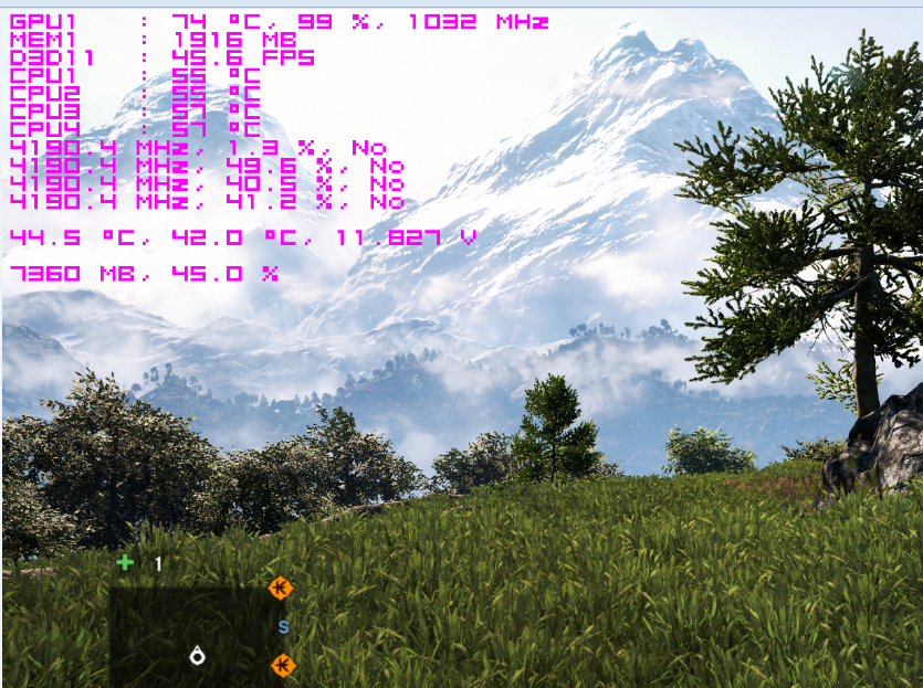

zb :Far Cry 3  mit Ph 970 4 x 3,5 Ghz & 660 GTX auf Sehr hoch ohne MSAA.jpg

Für mich sieht es bei dir stark nach CPU limit aus fast alle Kerne sind mit 70 % oder mehr ausgelastet .
Ein CPU limit kann schon deutlich früher kommen und nicht erst bei 50 % oder mehr .
Wie du die Grafikkarte als übeltäter ausschliesen kannst hab ich dir ja oben schon beschrieben .

Ach und eins ist mir noch aufgefallen der Viedeospeicher deiner karte ist im ersten Bild bei über 2 GB .... die 480 GTX hat soweit ich weiß nur 1,5 GB .
sollte der VRAM zu klein sein könnte das auch der grund sein für deine probleme .
Stell mal die Texturen auf niedrig .
Das macht eine menge aus .

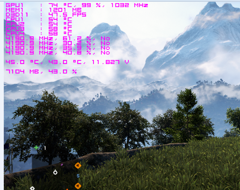

Far Cry 4 in  1920 x 1080  hoch  660 GTX VRAM.PNGFar Cry 4 in  1920 x 1080  hoch  660 GTX VRAM.PNG Texturen auf niedrig.PNG
Oh sorry du hast ja jetzt die 960 GTX ... überlesen , aber egal versuch es trotzdem mal :D
