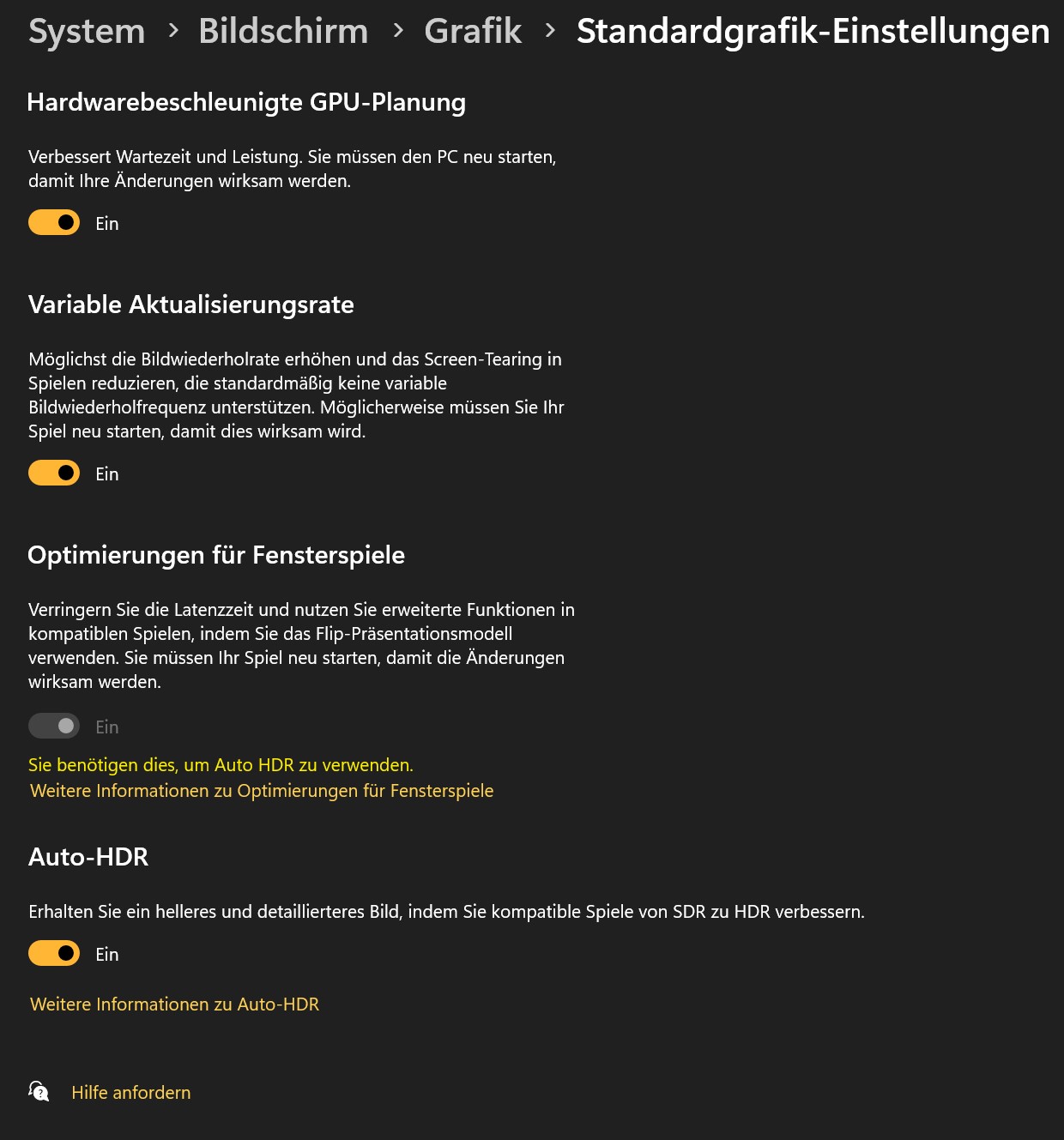

Wie sieht es damit aus?

Danke für Deine Tipps. Für das bessere Verständnis unterscheide ich nachfolgend zwischen Adminkonto (fehlerfrei) und Produktivkonto (fehlerbehaftet).
Das Foto auf Wikipedia (https://de.wikipedia.org/wiki/Screen_Tearing#/media/Datei:Tearing_(simulated).jpg) zum Thema Tearing zeigt mein Problem ganz gut, wobei ich innerhalb meines Produktivkontos nur einen "Tear Point" (statt zwei im Beispiel) sehe.
Im Vorfeld meines Postings hatte ich den NVIDIA-Treiber komplett deinstalliert, es mit dem Windows-Treiber für die RTX 3060 probiert (Problem trat weiterhin auf) und danach den neuesten NVIDIA-Treiber installiert. Hz läßt sich nicht ändern (60 Hz), Änderung von Auflösung hatte nichts gebracht.
Die Standardgrafik-Einstellungen sind bei mir nicht so umfangreich wie bei Dir - bei mir gibt es nur die Einstellungen "Hardwarebeschleunigte GPU-Planung" (steht auf "ein" - vage Erinnerung, daß ich sie während meiner Tests umgestellt hatte, hätte also keinen Einfluss) und "Optimierung für Fensterspiele" (steht auf "aus" - "ein" hatte nichts gebracht).
Der Vergleich der Einstellungen in der NVIDIA-Systemeinstellungen von Admin- und Produktivkonto (Fotos von dem einen gemacht, dann mit dem anderen verglichen) hat keine Unterschiede oder Abweichungen gezeigt.
V-Sync ist mir ein relativer Begriff, aber ich wüßte nicht, wo ich es ändern könnte?
Fensteroptionen: Hatte gestern dazu recherchiert, aber nichts dazu gefunden. Ich bin mir nicht sicher, ob ich da auch etwas beeinflussen könnte. Beispiel: Während ich diesen Text innerhalb eines Rahmens schreibe, sehe ich das Ende Deines Postings. Scrolle ich innerhalb meiner Antwort, sehe ich den Ruckler (Tearing) innerhalb dieses Rahmens. Das, was ich von Deinem Posting sehe, bleibt von dem Problem unberührt. Erst wenn ich den Textrahmen verlasse und hoch zu Deinem Posting scrolle, sehe ich auch dort während des Scrollens den "Ruckler".
Was mich bei Allem irritiert, ist, daß das Problem nur bei einem der Windowskonten auftritt, leider beim produktiven. Ich hatte mir die Webseiten, auf denen es mir aufgefallen war, sowie dieses Forum auf einem anderen System angeschaut. Dort waren, wie auch bei meinem Adminkonto, allerkleinste Microruckler zu sehen, kann man vernachlässigen, aber nicht so deutliche (Tearing?) wie in meinem Produktivkonto. Mir ist nicht bewußt, was ich in meinem Produktivkonto abweichend von meinem Adminkonto in welchen Einstellungen auch immer geändert haben könnte, daß der oben beschriebene Effekt auftritt?
