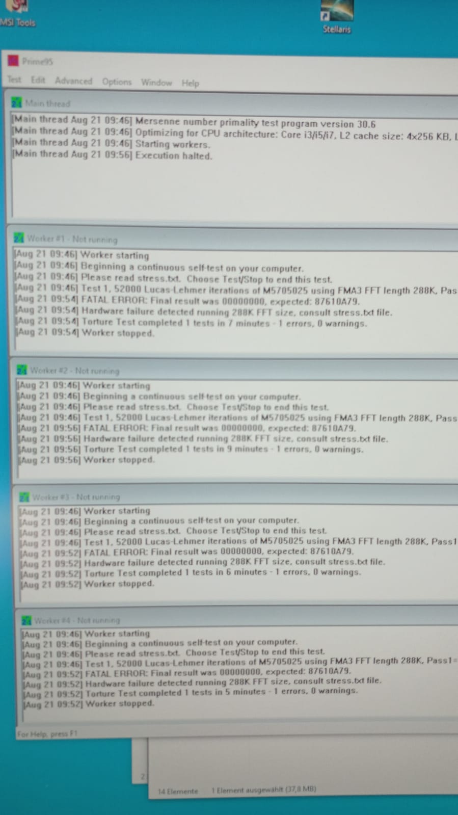

  • Prime 95 Test dazu gibs nen Bild. (sorry für die schlechte qualli) Ich hab den Test auch mit ausgebauten Ram Riegel laufen lassen aber zu dem gleichen Ergebnis gekommen. Das versagen der Cores war zeitlich etwas anders aber sonst kein Unterschied.
Mir ist aufgefallen, das die CPU nicht ausgelastet wird bei Prime 95. Die Auslastung geht nicht über 22%. entsprechend drehen auch die Lüfter nicht hoch.

Das mit Prime95 sieht ja schonmal schlecht aus, der schreibt ja direkt von Hardware defekt.

@Nacro kein wunder Prime schmeißt dir ja auch fehler raus.
