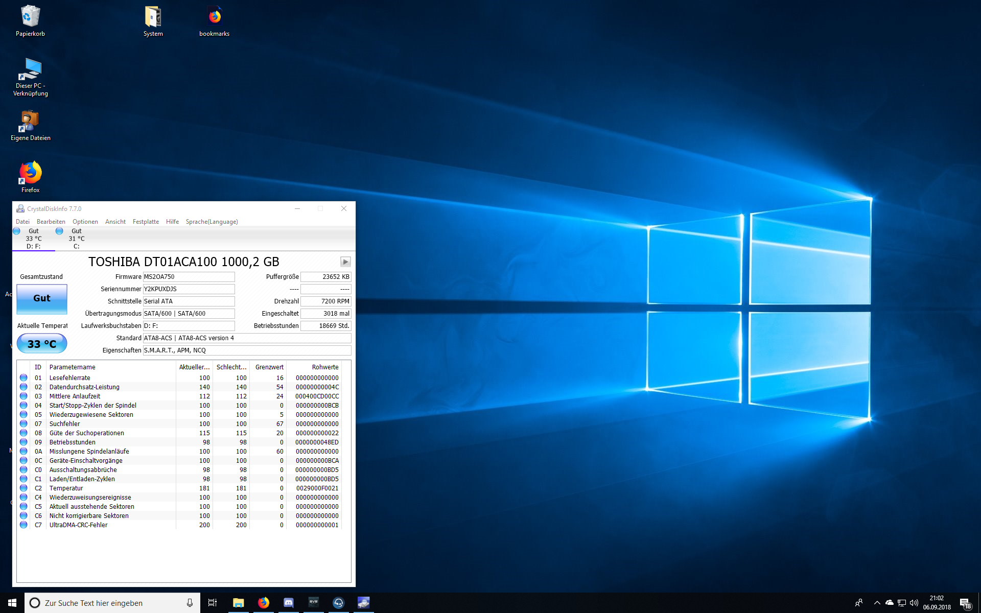

mal mit CrystalDiskInfo die Festplatte auslesen. Und hier in den Otionen/erweiterte Optionen die Rohwerte anzeigen lassen.
Das kam gerade heraus. Die HDD war vor 2 Tagen noch meine einzige Festplatte und hat da tadellos funktioniert.
Windows und auch der Grafikkarten Treiber sind jetzt alle auf der SSD
Dann würd ich die testweise einfach nochmal fix aus dem System werfen und schauen ob sich die Probleme von selbst erledigen.
