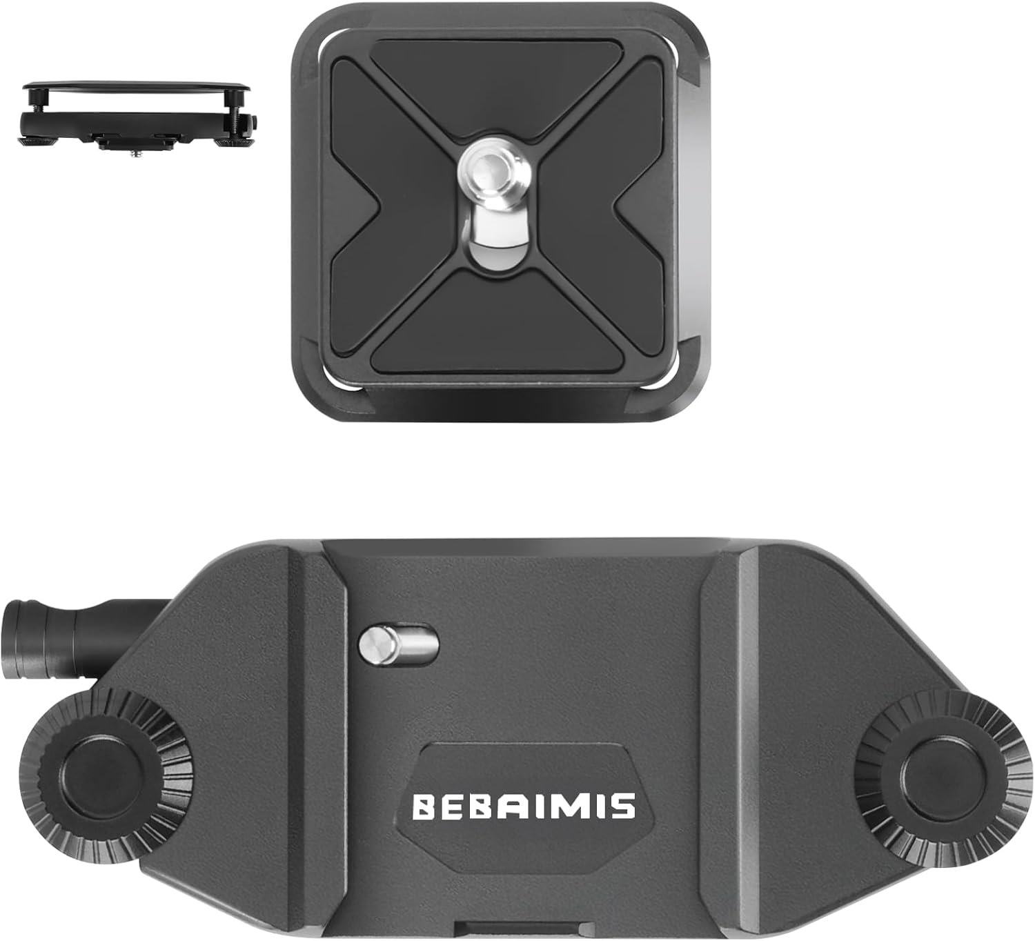

Seit Jahren schon benutze ich einen Kameraclip an meinem Rucksack, dessen Baseplate 38x38 Millimeter aufweist.

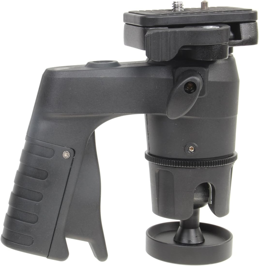

Auf meinem uralten, billigen aber sehr liebgewonnenen Stativ befindet sich ein praktischer Kugelkopf mit Pistolengriff. Dessen Baseplate besitzt jedoch das Bodenmaß 35x35 Millimeter.

Bebaimis Kameraclip für Rucksack, Amazon-Link mit Reflink des Forums
Exakt DIESER Pistolengriff (aber anderes Stativ), Amazon-Link mit Reflink des Forums

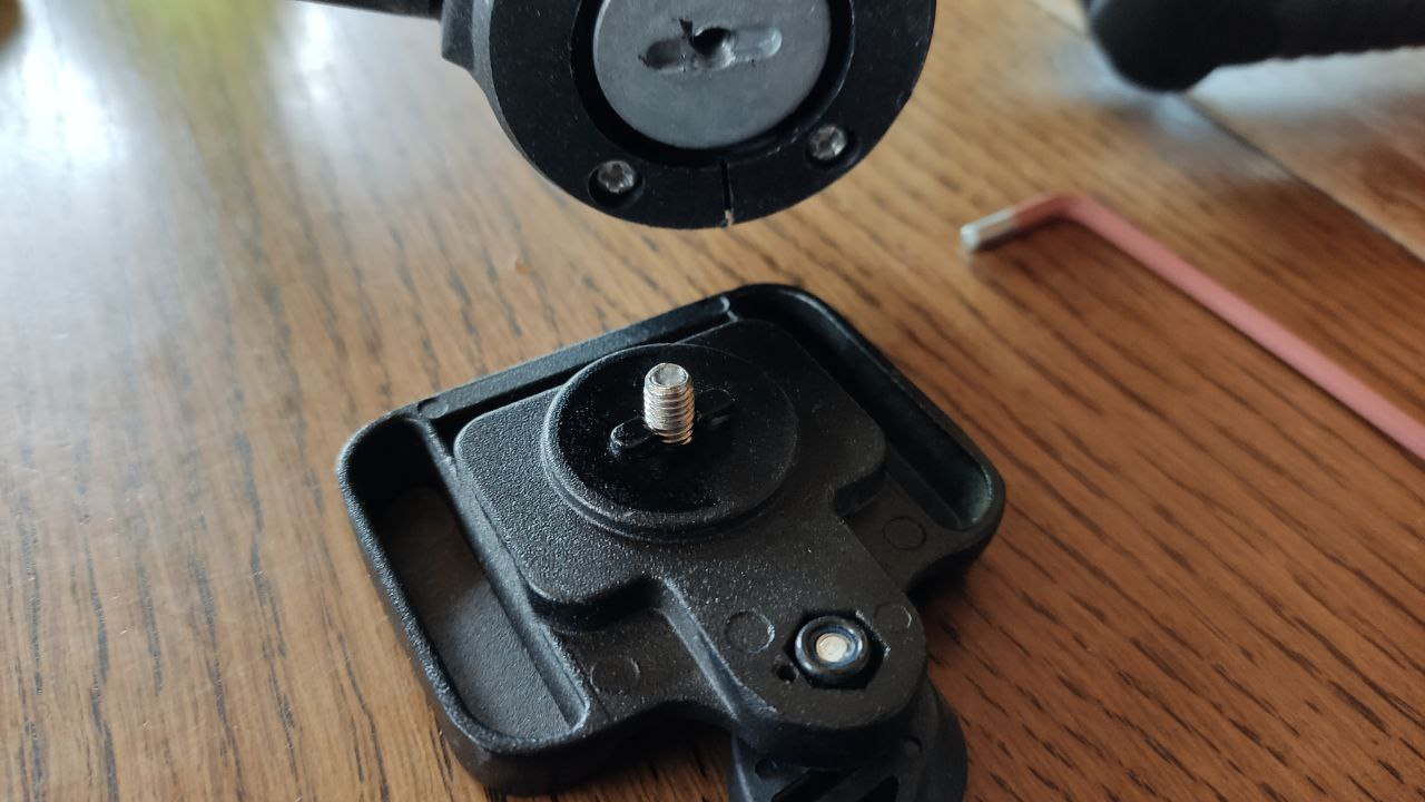

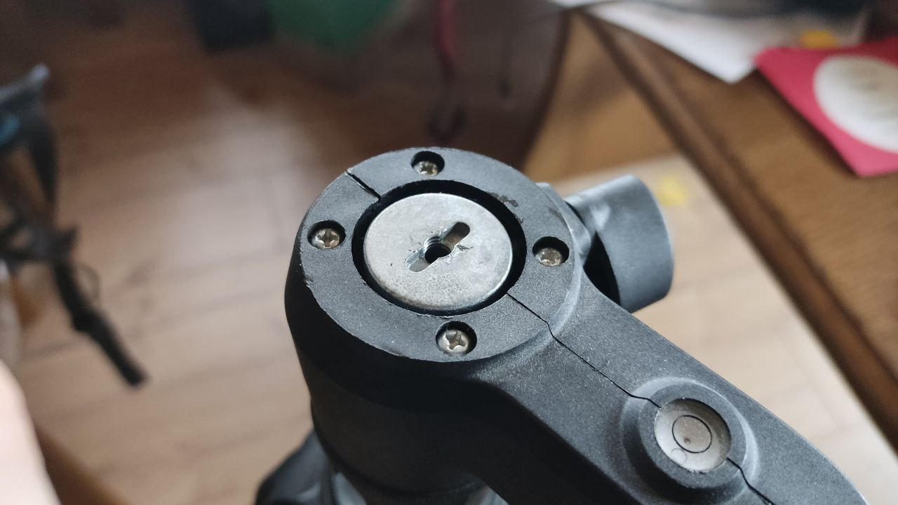

Hier nochmal zwei Bilder mit demontierter Adapterplatte und Aufnahme:

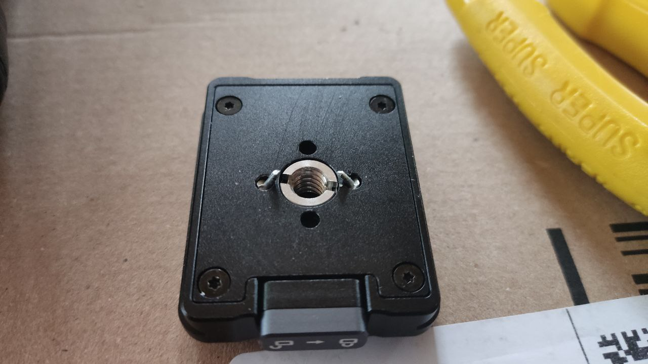

Die Baseplate, die beim Pistolengriff angeschraubt ist (oben in den Fotos) ist mit ner M3 festgeschraubt ... ich suche jetzt mal nach ner kompleten Baseplate mit 38x38mm und 3mm Schraubgewinde... muss doch (hoffentlich) machbar sein.
Evtl. passen diese Baseplates des Ulanzi Quick Release oder Falcam F38 System. Haben 38mm und wenn der Rucksack-Clip passt (die Ulanzi Platte geht nicht mit der Bebaimis Baseplate) dann koenntest Du die Platte auf den Pistolengriff schrauben. Benutze das Ulanzi System mit einem Teleprompter und es wackelt nichts.

@schneup
Wenn ich das richtig sehe, bräuchte ich lediglich die UKA03 QR-Base für immerhin happige 20 Euro. Da wäre ich zwar bereit für, aber: wie schon gesagt, mein Pistolengriff hat eine M3- bzw. 1/4" Bohrung. Die Schraube sieht mir sogar eher nach M3-Gewinde aus als nach dem (etwas grober gerändelten) Zollsystem. Somit würden vermutlich sowieso sämtliche gängigen Bases flachfallen und ich bräuchte zwangsweise einen neuen Pistolengriff.

EDIT:
Ach, ich sehe ja gerade: die beiden F38-Platten von Ulanzi und Falcam haben ja sowohl ein 3/8" Gewinde, als auch ein verjüngtes 1/4" - dann könnte es tatsächlich funktionieren. Ich pack die Base mal in den Warenkorb, danke für den Tipp :)

DJMadMax schrieb:
Senkkopfschraube richtig gut hineinpassen müsste
Die Schraube der Pistolengriffbase greift da von unten ein. Für den Pistolengriff ist es somit wie der Body. Und die Schraube der Pistolengriffbase ist 1/4" wenn du diese an deinem Body befestigst.

@h00bi @schneup @lowrider20 @TheGreatMM
Falls noch Interesse am Update besteht: das mit der von @schneup verlinkten Ulanzi Base hat funktioniert :) Sie hat zwar keine "Nippel" auf der Unterseite, die in die seitlichen Bohrungen des Pistolengriffs einfassen (so wie dessen Base, siehe Fotos im ersten Beitrag), aber für zusätzlichen Halt und Sicherung gegen Verrutschen kann man sich da ganz einfach was selbst zimmern - in meinem Fall: abgeknipste Nagelköpfe mit Restnagelhals:
Die Schraube des Pistolengriffs hat ein kleineres Gewinde als die Bohrung der Ulanzi-Base (M3 vs. zollig 1/4), aber durch den Senkkopf sowie ordentlich festes Anziehen sitzt das bombig. Ich könnte es auch nochmal lösen und eine ganz dünne Gummimatte dazwischenlegen, damit noch mehr Grip zwischen Base und Pistolengriff besteht, aber das wird vermutlich unnötig sein.
Die Baseplate des Bebaimis Rucksackclips rastet übrigens perfekt und butterweich in die Base von Ulanzi ein - als wenn sie füreinander geschaffen wären.
Ich bin äußerst zufrieden mit dieser Lösung und habe nun endlich ein Schnellwechselsystem, das sowohl an meinem Rucksackgurt, als auch an meinem Pistolengriff des Stativs funktioniert - perfekt!
Vielen Dank euch nochmal für all euren zahlreichen Input :)
Dabke, aber warum eine solche Bastellösung mit nicht passenden Gewinden? Der Pistolengriff hat doch eine Basis mit 1/4" Schraube. Warum darauf nicht die Ulanzi Aufnahme drauf? Gesichert mit etwas Loctite 243 und du hast eine weitaus sicherere Halterung.
Reaktionen: schneup
Achso klar, auf die Baseplate draufschrauben... ööööhm... Sekunde, auf die Idee bin ich gar nicht gekommen ^^ Einen Monent, brb :D
EDIT:
Passt perfekt - und sitzt bombenfest! Danke, manchmal sieht man echt den Wald vor lauter Bäumen nicht :)
