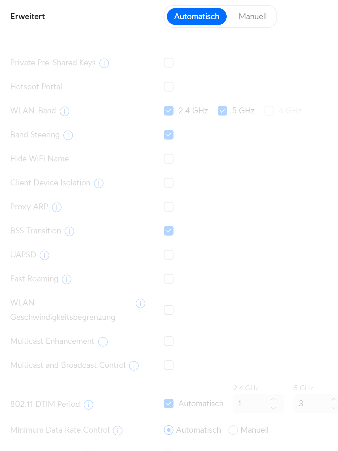

Ich schlage vor, die Unifi Konfiguration zu prüfen in Richtung:
  • Airtime Fairness
  • Wifi Kanäle
  • Wireless Uplink wenn möglich nicht verwenden
  • Band Steering
  • MinRates/MinRSSi
Gruß

Die Konfiguration ist bei allen APs inzwischen wieder gleich auf. Die anderen Varianten hatte keinen Erfolg erzielt.

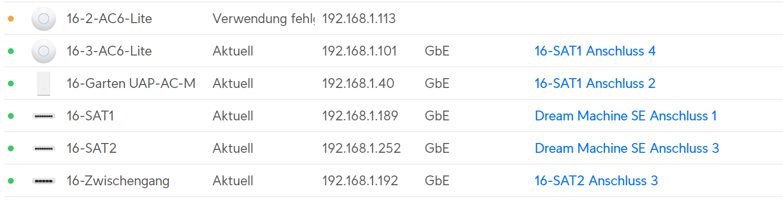

Wieso ist im Bild ganz oben der 16-2-AC6-Lite (ganz oben rechts) nur mit Full Ethernet, aka 100mbit angebunden?
Das ist mir bei dem Bild auch wieder aufgefallen. Ich hatte die Anzeige letzte Woche auch schon und daraufhin alle Kabel zu dem ausgetauscht, dann hatte ich wieder GBE. Ich vermute inzwischen, dass der AP auch wieder einen defekt aufweist. Das wäre dann der zweite AP, dessen Ethernet-Anschluss kaputt geht.
Stecker zu groß, so das mechanischer Druck auf den Port entsteht. Oder Zug am Kabel.
Geile Feststellung: Alle Kabel durchgemessen (kein Fehler) und dann einfach mit dem Anschluss vom Switch (16-Zwischengang) geatauscht. Siehe da, Switch funktioniert mit 1 GBE, AP nicht mehr:
Nachtrag: Mein Fehler, hatte vergessen den Port zu aktualisieren :-)
Aber trotzdem - beide haben auf einmal GBE. Die Kabel sind alle gleich geblieben.

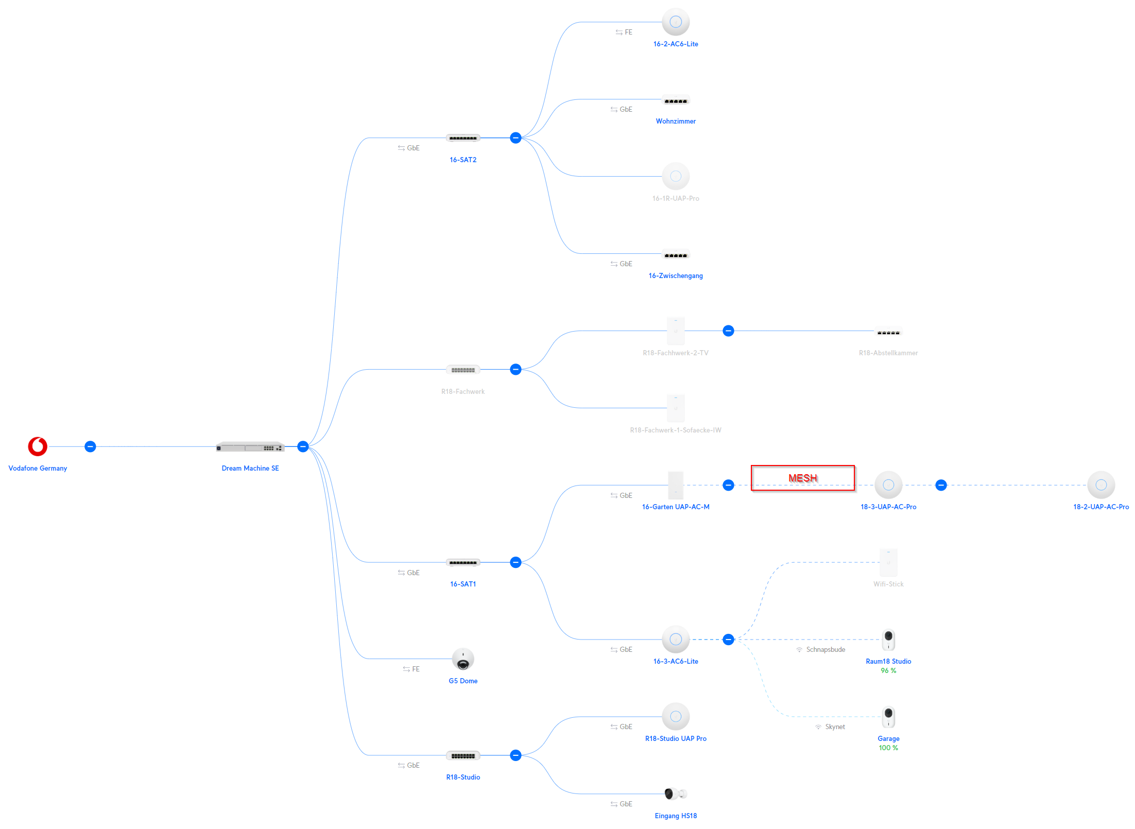

  • Aktuell sorgen die beiden MESH-APs für Loops, sodass man nicht ruckelfrei Streams per WLAN gucken kann. Ist wohl ein bekannter Bug bei Unifi.
