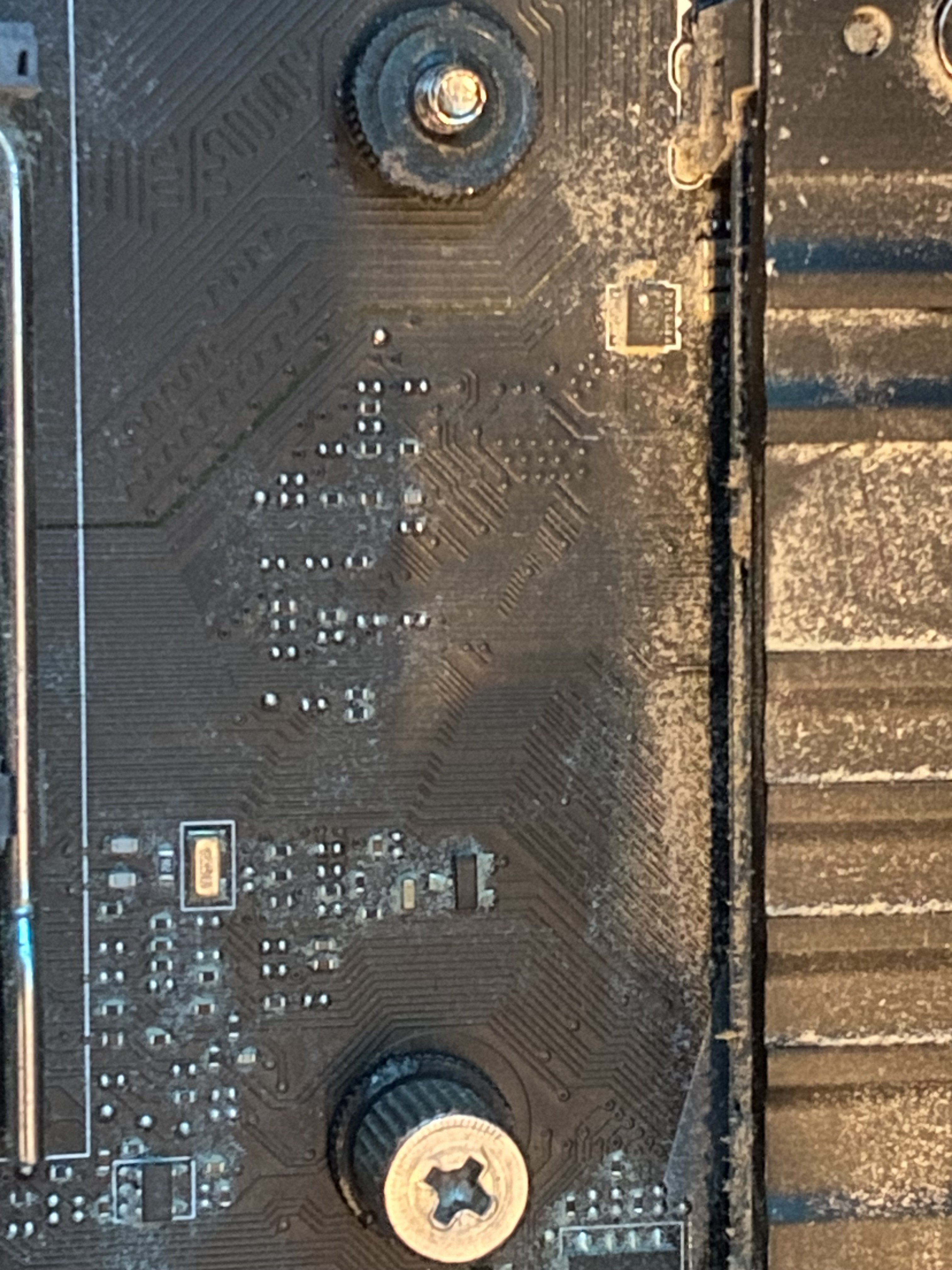

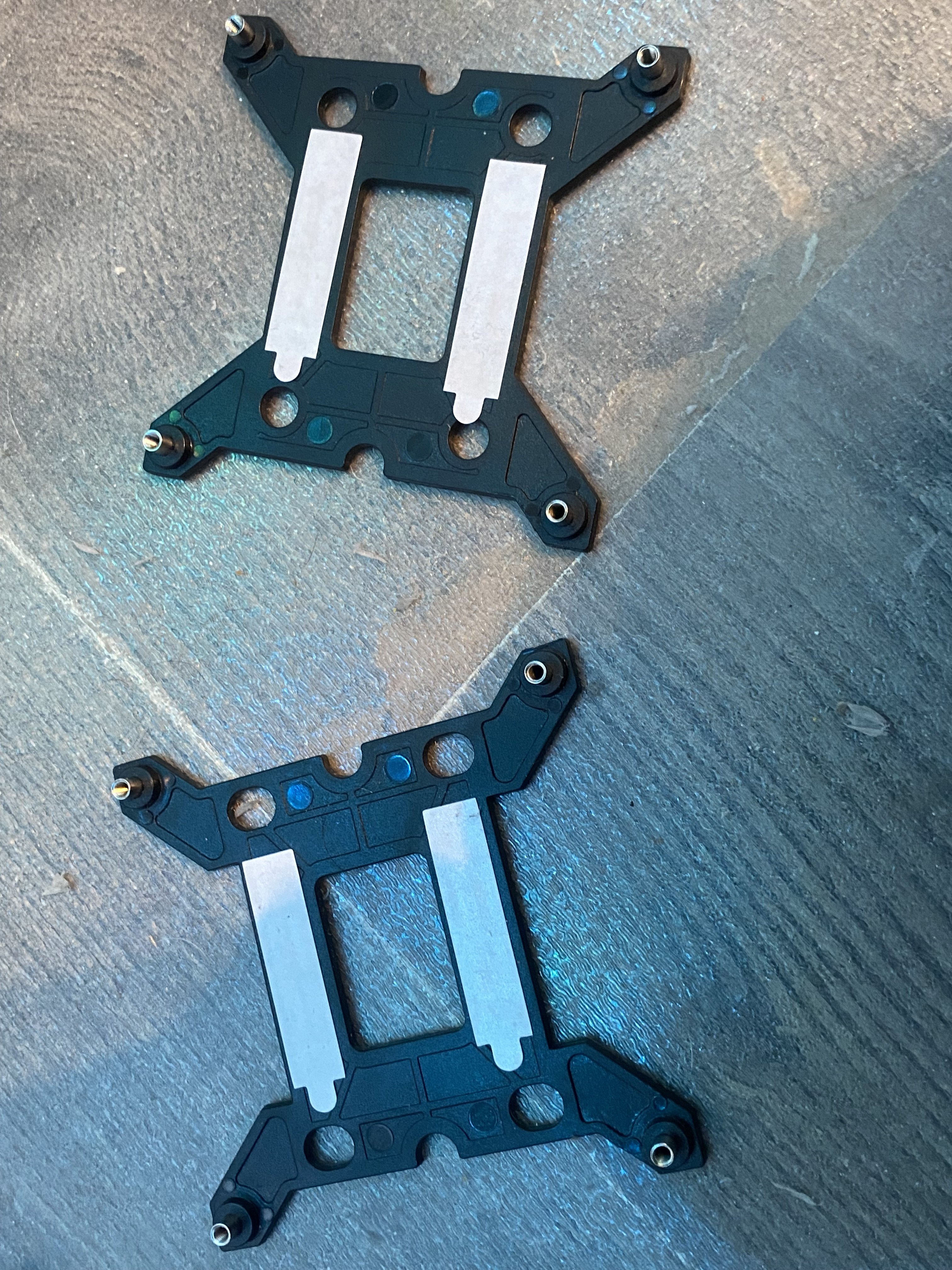

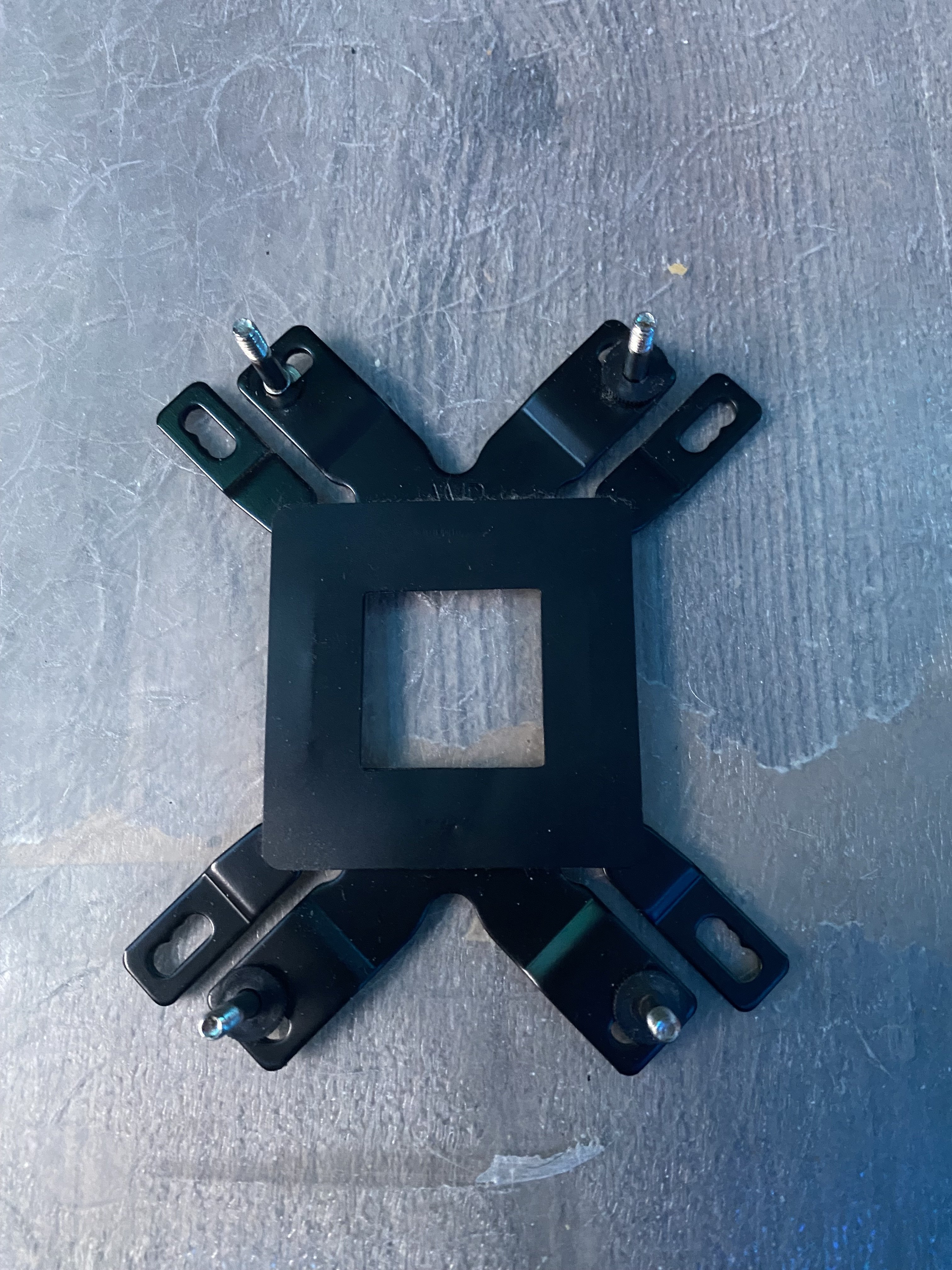

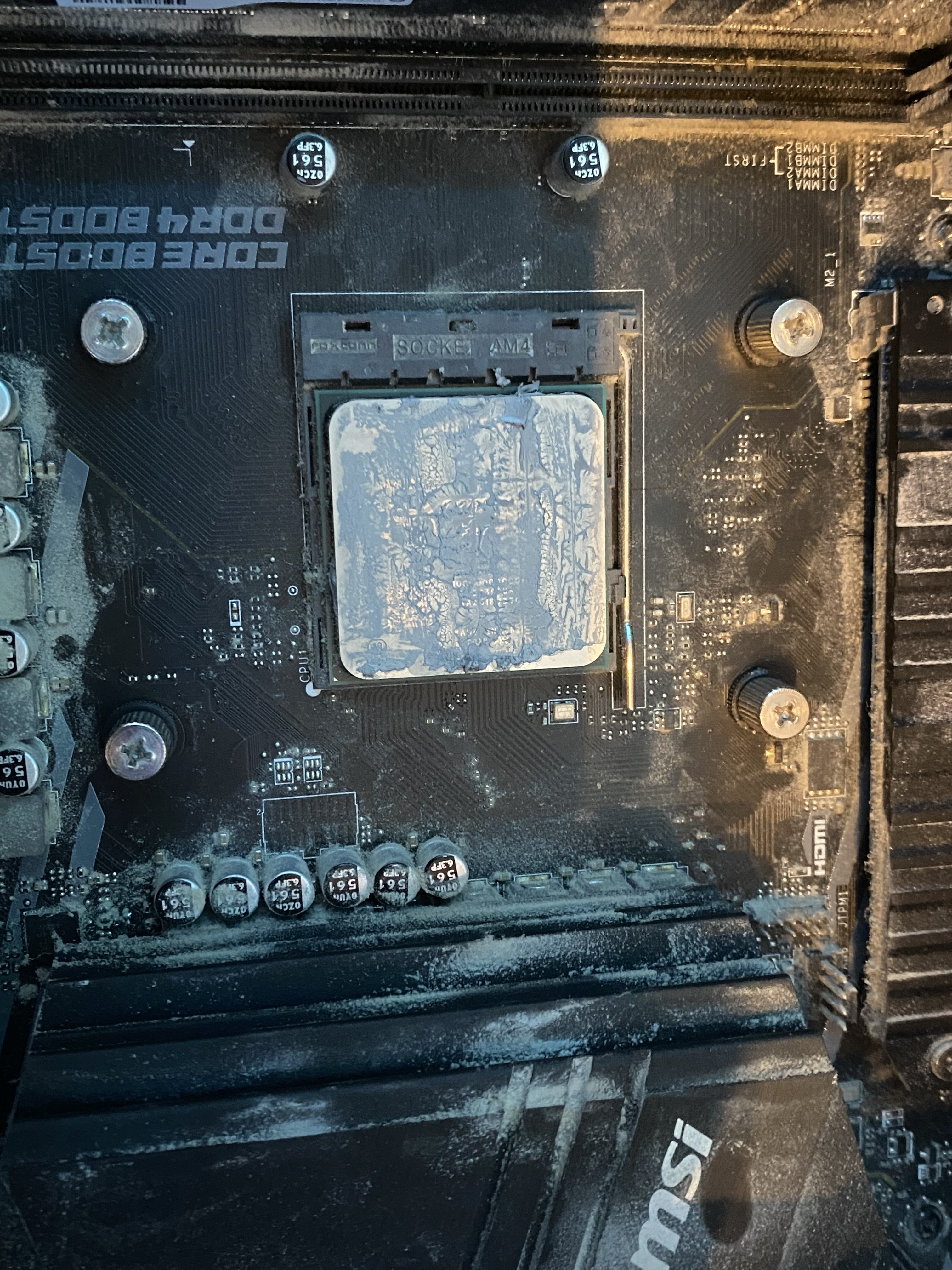

ich habe mir den phantom spirit 120 SE geholt wollte die dabei gelegte rückenplatte einbauen aber sie passt nicht und ich weis nicht ob oder wie ich das mit meiner alten einbauen kann mir wer helfen das 3te bild ist die die nicht passt

Anleitung zu Rate gezogen?
Ggf. ist die für Intel und du nutzt bei AM4 die vorhandene .
Kein Wunder, der neue Kühler möchte nich in einem solch verdreckten Rechner eingebaut werden ;)
Erstmal sauber machen, WPL runter und frische drauf, sofern auf dem neuen Kühlerboden keine vorhanden ist.
Dann einmal komplette Hardware auflisten und was du selber tun kannst, Anleitung lesen.
Gibt es in Schrift und Bild ;)

Tja leider kennst nur du die Antwort wir wissen leider nicht was für Hardware du verbaut hast, bzw welche backplate du brauchst. Das sollte aber leicht rauszufinden sein.
Normalerweise sind beim Kühler verschiedene backplste Lösungen dabei oder beim Hersteller zu erhalten
Er wird wohl die AM4 Backplate brauchen...

Die originale Backplate vom mainboard nutzen, die abgebildeten sind beide für Intel

das hatte ich sowieso vor aber das problem ist das die rückenplatte wie gesagt nicht passt und ich zu meiner alten kein video oder anleitung zum einbauen der dazu gelegten standoff und bracket finde
wenn ich die auf dem bild abgebildeten schrauben löse fällt die backplate ab und das andere problem ist das das mit den standoff nicht passt wenn ich die drauf mache ich bin überfragt weil ich mich null auskenne

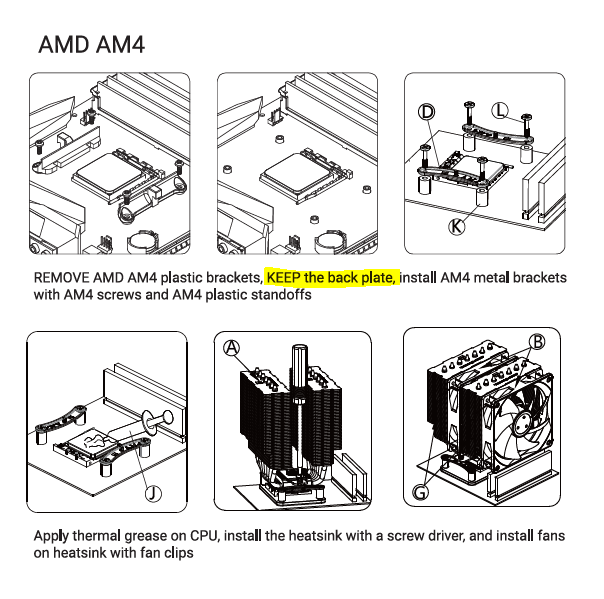

Gemäss Anleitung:
Entfernen Sie die Original-Kunststoffhalterung von AMD, bewahren Sie die Rückplatte auf und befestigen Sie sie mit der AM4/AM5-Gummisäule an der Original-Motherboard-Grundplatte
Bietet das Gehäuse (in dem das Board vermutlich noch eingebaut ist) Zugang von hinten zur Backplate?
Falls ja, diese festhalten, falls nein -> Board raus rupfen.
Bilder könnten helfen, da deine Problembeschreibung etwas ausbaufähig ist. 😊
Reaktionen: Azghul0815
Du schraubst die Backplate nicht ernsthaft ohne die Plastik-Standoffs mit den Rändelschrauben für des Fixierung des Kühlers fest, oder?
Edit. Nvm. Die Schrauben im Foto sehen einfach komisch aus :x
Eigentlich ist es bei AM4 in aller Regel doch super einfach.
1. Die "originale" AM4-Halterung (die zwei Plastik-Dinger) abschrauben und gut mitsamt Schrauben verstauen.
2. Die Standoffs vom Kühler über die Löcher stellen
3. Die mitgelieferten Brücken auf die Standoffs und mit den mitgelieferten Schrauben fixieren.
4. WLP auf die CPU
5. Kühler an der Halterung ausrichten und Stück für Stück abwechselnd "handfest" fixieren
6. Spätestens jetzt die Lüfterkabel im Mainboard versenken.
Heutige Gehäuse haben auf der Rückseite große Öffnungen und dort lässt sich die Backplate entweder festhalten oder provisorisch mit Klebestreifen fixieren. Mit AMD ist die Backplate normalerweise auch auf der Rückseite etwas verklebt, damit sie nicht abfallen kann.
Reaktionen: Skudrinka
Erst mal raus damit vor das Haus und mit Druckluft durchblasen, dann Kühler montieren.
Sonst ist der neue Kühler auch gleich wieder zugestaubt.
