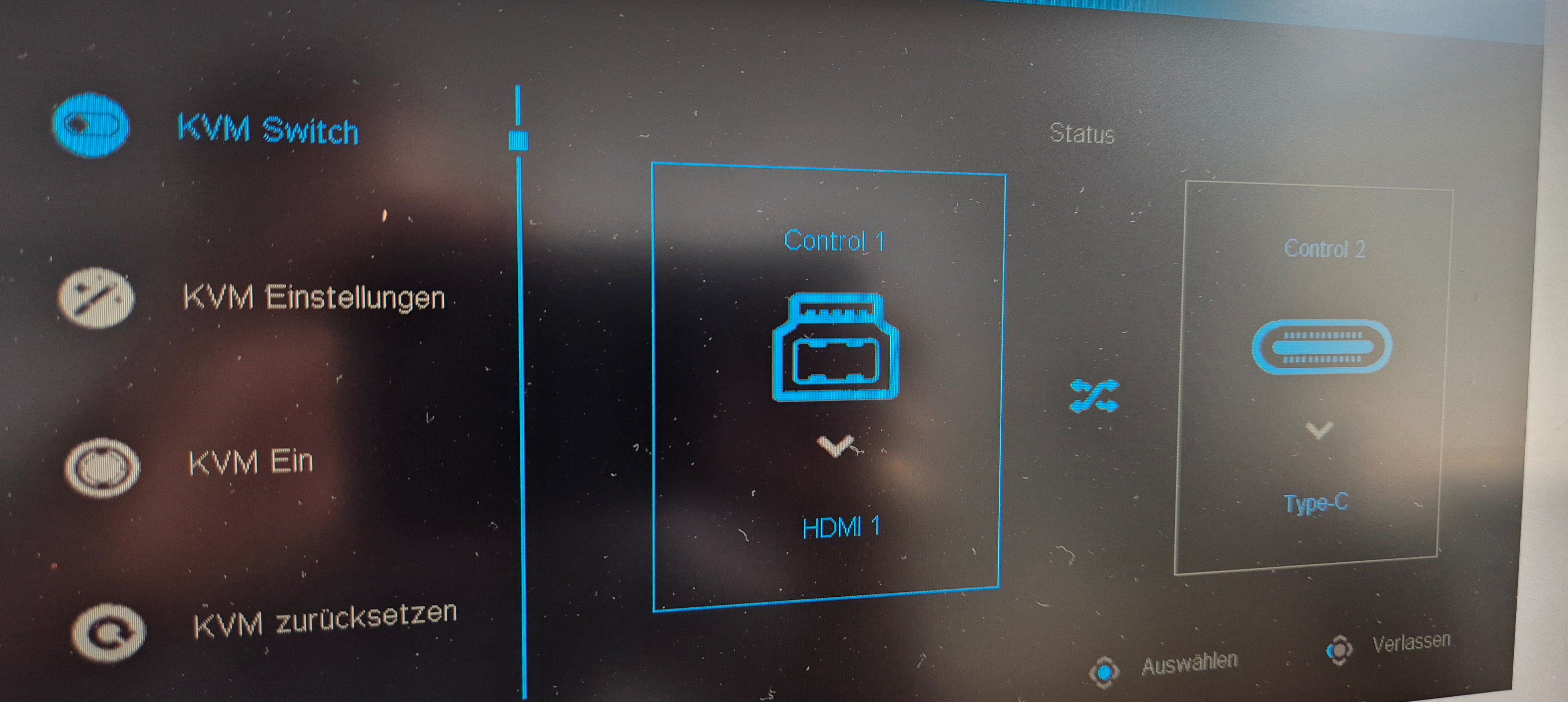

Meinst du unter Multi Task?
Für meinen Privatrechner habe ich da nichts einstellen müssen. So sieht es aktuell aus. Stehe aber ehrlich gesagt etwas auf dem Schlauch, wie ich das bzw was ich einstelle...

Ja genau in dem Menü, bei KVM Einstellungen, dort muss dann in deinem Fall Displayport USB Typ B und HDMI Typ C zugeordnet werden.
Also bei Control 1 steht dann Displayport und bei Control 2 HDMI

Der USB-C Eingang vom Monitor ist ein Combi-Eingang für DP und USB3. Das heißt den auszuwählen nimmt USB und Bild davon. Du hast aber HDMI angeschlossen, der normalerweise den USB-B Eingang dazu nimmt.
Wenn der Monitor es dir erlaubt, den USB-C Bildeingang zu einem reinen USB Daten Eingang zu degradieren und an andere Bildeingänge dran zu hängen, dann kannst du das so konfigurieren.
Ansonsten ist das Monitor KVM für ein Notebook via USB-C (Kombi) und dann 1 alter PC mit separat Daten und Bild vorgesehen.
Lösung:
Für alle, die das selbe Problem haben:
PC 1: DisplayPort und USB Typ A auf USB Typ B.
PC 2: HDMI und USB Typ C auf USB Typ C.
Wichtig, in meinem Fall war es ein USB C auf USB C Kabel :)
