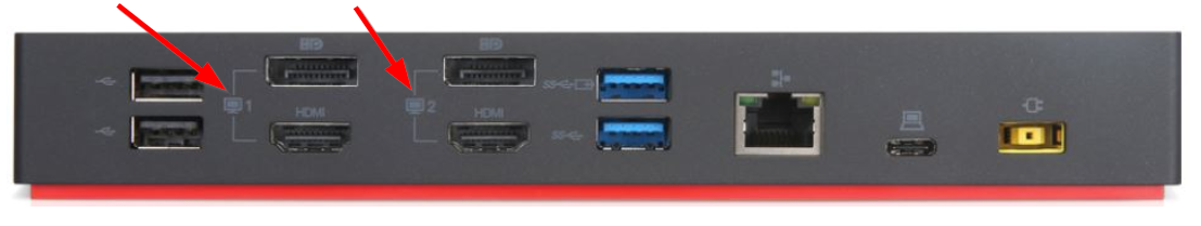

jap, die DockingStation kann laut Tabelle beide Displays mit 4K60 betreiben, solange sie in Unterschiedlichen Gruppen sind:
Du darfst also nicht den HDMI direkt unter dem DisplayPort verwenden. Also HDMI links und DP rechts oder HDMI rechts und DP links.

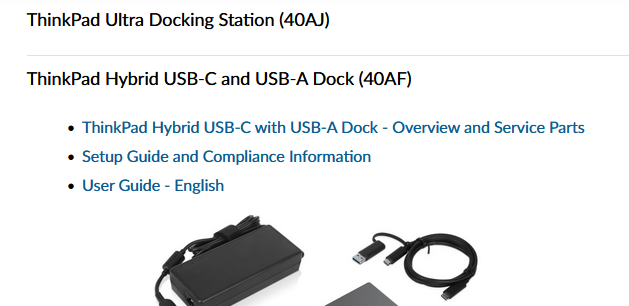

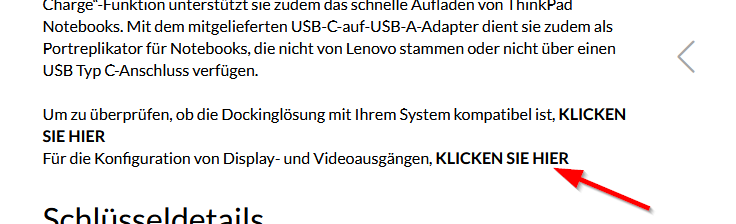

Von deinem Docking-Station Link:
dann runterscrollen zum richtigen Dock und die Listung öffnen:
da sieht man auch, dass die Gruppen 1 und 2 jeweils übereinander sein sollen:
und laut Tabelle sollen die beiden Displays nicht in der selben Gruppe angeschlossen werden.
