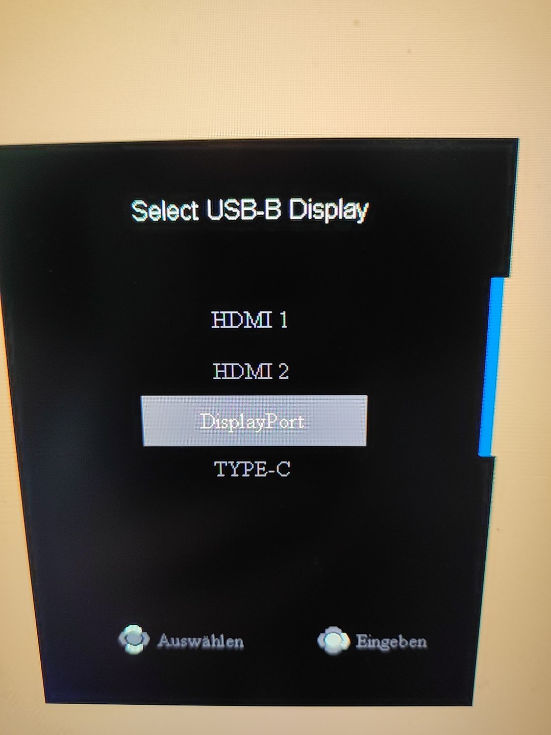

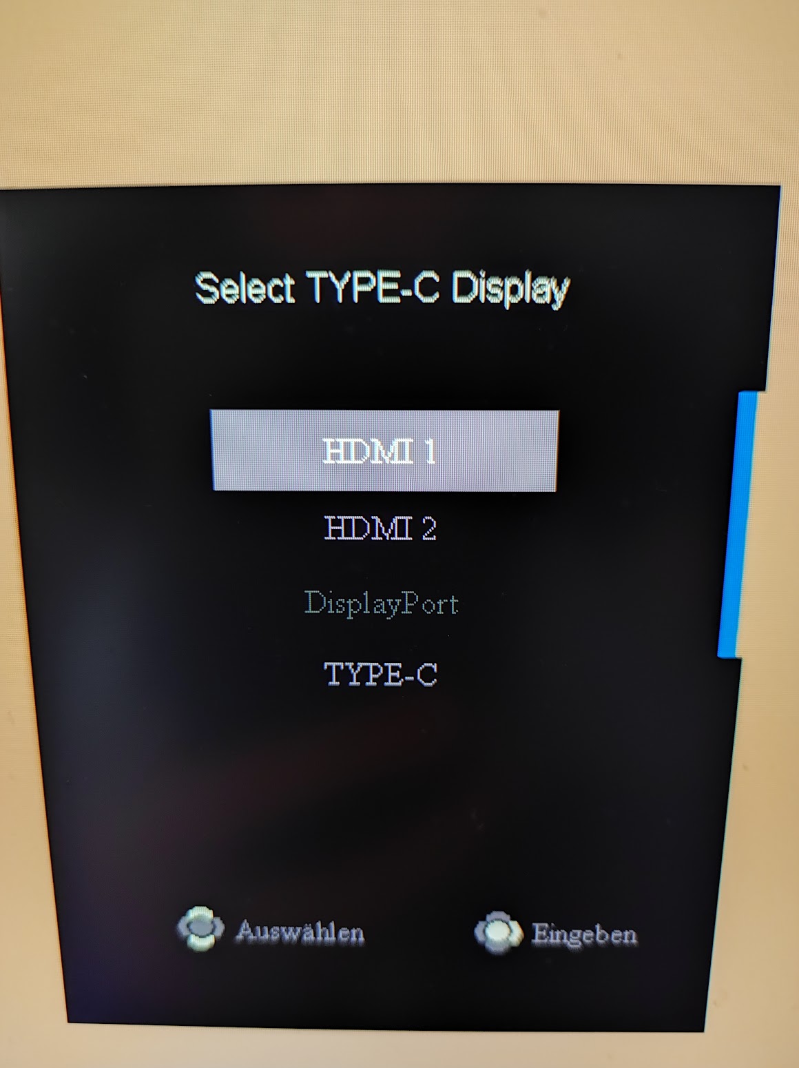

Da steht drinnen "Wie die meisten Gaming-Monitore hat auch der M27Q einen integrierten USB-Hub. Neben der USB-B-Buchse ist noch eine zusätzliche USB-C vorhanden. An diese kann ein zweiter Rechner angeschlossen werden. Im OSD (On Screen Display) muss dann nur noch der jeweilige USB-Ausgang einem Videoeingang zugewiesen werden, sodass mit dem einfachen Tastendruck auf den KVM-Switch neben der Videoquelle auch die USB-Eingänge umgeschaltet werden. "
Ich dachte eigentlich, dass ich mir zwei Thunderbolt 3 Kabel kaufe und sowohl das Videosignal als auch das USB Signal der Monitore auf den Laptop geht. Aus dem Text habe ich aber herausgelesen, dass der USB-C scheinbar nur ein normales USB kabel ist und lediglich für die angeschlossene Maus und Tastatur ist. Das USB-C Kabel muss dem entsprechenden Videoeingang zugeordnet werden damit die Maus und Tastatur auf den Laptop oder PC geschaltet sind, welcher auch gerade angezeigt wird.

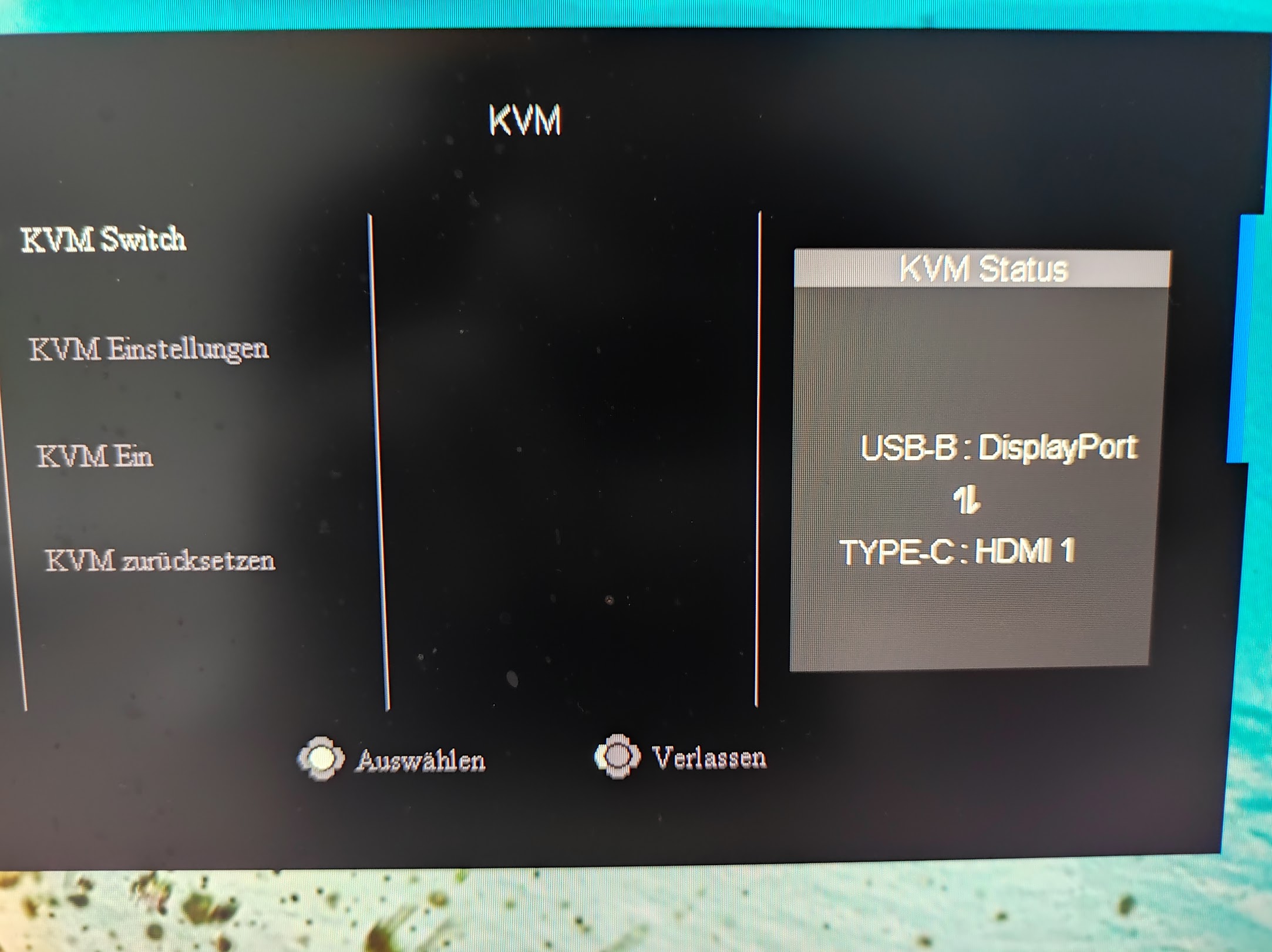

Frage1:
Wieso bleiben die USB Geräte aus, wenn ich auf den Laptop schalte, der an HDMI 1 angeschlossen ist? Bild vom Laptop ist da. Tastatur/Maus bleiben dunkel.
Auf beiden Monitoren das gleiche Problem.

Weil in den Bildern zu der KVM Switch Einstellung wird ja suggeriert, dass TYP-C auch ein Videoeingang sein kann?! (Bilder im anhang)

Laptop neu gestartet, mit dem einstecken des USB C Kabels hängt dieser sich auf.
Bleibt dennoch alternativ die frage, ob der monitor auch Video über Thunderbolt USB-C Kabel kann. Dann schicke ich die HDMI DIsplayport-adapter und das USBC Ladekabel zurück und bestell Thunderbolt kabel.
Nochmal EDIT:
Wenn ich das USB-C Kabel an die Thunderbolt Dockingstation anschließe, hängt sich der Laptop scheinbar auf. Wenn ich das USBC Kabel an den Laptop direkt anschließe, funktioniert USB wie es soll.
Problem also erstmal gelöst, auch wenn es nicht zufriedenstellenden ist.
Die USB-Geräte sind in dem Szenario wo genau angeschlossen?
Am Monitor, an dem auch das USBC Kabel in den Laptop geht.
Es funktioniert auch inzwischen mehr oder weniger. Das Problem war wie oben beschrieben, dass der Laptop einfriert, wenn ich den USBC an die Dockingstation stecke. Ich habe hier 40 min hin und her gesteckt, eh ich gemerkt habe, dass der Laptop eingefroren war. Bild ließ sich halt immer auf die Monitore schalten, aber es war das eingefrorene. Deswegen hat auch das USBC Kabel nicht funktioniert, als ich es direkt an den Laptop angeschlossen habe.
Muss ich jetzt wohl damit leben sowohl die DockingStation als auch die USBC einzeln an den Laptop an zu stecken und nicht nur die DockingStation.
Mhm. Es kann sein, dass die USB-C Verbindung nicht ausreicht um die USB-Ports nutzen zu können.
Sprich das USB-B Kabel müsste genauso an den Laptop. Und wenn's über die Docking Station angeschlossen ist.
