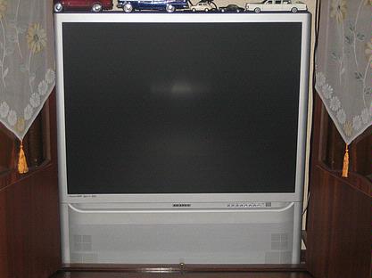

Also die Leinwand vorne ist schon recht grob, falls du das damit meinst, das Bild selbst ist auch recht pixelig!
Mein Fernseher sieht genauso aus!
Ist dann wohl ein LCD Rückpro, hat also genau wie ein Beamer ne Lampe drinn...wenn dir zu alt werden gibts halt auch Aussetzer/Flimmern. Könnte also theoretisch diese Lampe sein...schau mal das Du eine zum Testen irgendwo her bekommst...
