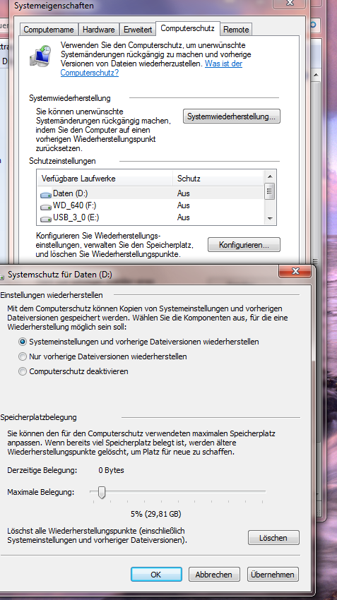

Wenn Du nur 12 GB frei hast, wird das nix, der virtuelle Speicher erhöht sich automatisch auch auf das 1,5 fache des verbauten Speichers, der Speicher für die Systemwiederherstellung kommt noch dazu und dann hast Du nicht mehr genügend Platz auf der Platte. Du kannst ja versuchen den virtuellen Speicher auf 1024 MB (oder noch weniger) zu begrenzen, wenn Du 2 Partitionen hast, mache den auf die andere Partition. Verkleinere zusätzlich noch den Papierkorb auf evtl 1 %, den Cache vom IE auf 50 MB und evtl noch die Grösse der Systemwiederherstellung auf eine bestimmte Grösse beschränken, z.B. 5%?

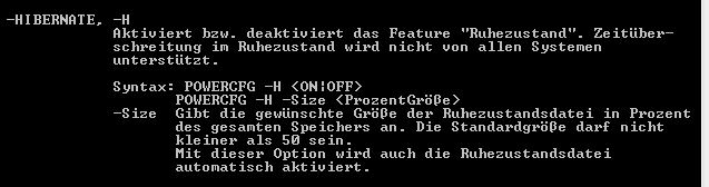

Mit Powercfg kannst du die Ruhezustandsdatei auf bis zu 50% reduzieren. Bei 8 GB sind das also 4GB. Das müsste reichen um den PC in den Ruhezustand schicken zu können.
powercfg -h -size 50
Siehe Bild.
Das sollte auf 50% reduzieren.
