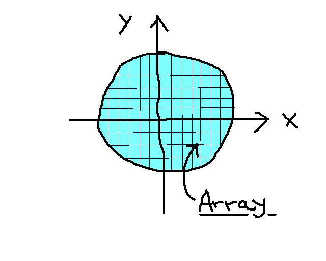

Sorry ich habe es etwas falsh forumliert. Also es handeld sich genau um "Conways - Spiel des Lebens". Da benötigt man ein Spielfeld. Jetzt sollte das Spielfeld nicht rechteckig sein sondern rund, also möchte ich die Arryfelder (ist ja ein zweidimensionales Array) so anordnen, dass wenn man sie in ein Koordinatenfeld der indexzahl entsprechend einzeichnen würde, einem Kreis ähnlich sehe...
Mach das Array einfach so gross wie das umgebende Rechteck und benutze einfach nur die Koordinaten die zum Spielfeld gehören.
Das braucht zwar Speicher, man muss aber am wenigsten denken :-). Ansonsten kannst Du ja noch eine Liste von eindimensionalen Arrays anlegen, die immer genau die passende Grösse haben.

daran habe ich auch schon gedacht, das problem ist nur das ich dan kane spielfeld begrenzung habe weil das zu erstellende interface für boolean sein muss (also zelle lebt oder ist tot) alles andere würde dann also sonst das ergebniss verfälschen ....

Du kannst ja statt bools einfach bytes nehmen. Für true nimmst du eine 0, für false eine 1. Für Spielfeld ungültig eine 2. So, oder so ähnlich.

also es handelt sich darum das wir dem konstruktor einen radius wert als int übergeben, der int wert stellt den radius des arrays da (das array soll 2 dimensinal, kreisförmig und vom tüp boolean sein).
der ursprung soll in der mitte des kreises (also der arryfläche sein)....
und darin das problem, der vorschlag das array zu begrenzen ist falsch, desweiteren mit einem boolean array nicht realisierbar(da die werte true und false für den status der "zellen -> der vievher die leben (true) oder tot sind (fasle)").

Es gibt aber nunmal keine runden Arrays, da kannst du dich auf den Kopf stellen.
Warum also nicht ein größeres Array erstellen (quadratisch), und den Zugriff nur über get- und set-Methoden erlauben? Bei jedem Zugriff wird geprüft, ob fälschlicherweise versucht wird auf den Bereich außerhalb des Kreises zuzugreifen, und im Fehlerfall wird ein Fehlercode zurückgegeben?
Die Frage ist wie die Aufgabenstellung lautet.
Wenn es nur darum geht ein Interface bereitzustellen das mit bool arbeitet, ist es doch vollkommen egal wie das Array aussieht. Dann würde ich die Rechtecklösung nehmen und mit byte Werten arbeiten. Deswegen kann doch trotzdem ein bool Wert zurückgegeben werden.
