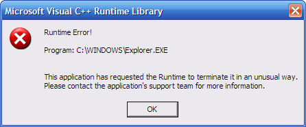

Habe ein seltsames Problem (winXP SP3):
Dieses Problem tritt NUR auf, wenn ich einen Ordner löschen will der dessen Name nur EINEN Buchstaben/Zahl lang ist (also z.B. "1" oder "a").
Wenn ich ihm im Explorer-Fenster per Kontexmenü/Schaltfläche löschen will bekomme ich eine Fehlermeldung von MS Visual C++ (siehe Anhang), und der explorer.exe startet neu!

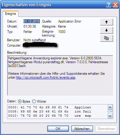

In der Ereignisanzeige steht auch was von purandefrag.dll, dieses Prog benutze ich zum defragmentieren.
Also habe ich sämtliche C++ Runtimes (2005,2008,2010) deinstalliert und wieder neu installiert. ausserdem PuranDefrag deinstalliert.
Ohne Erfolg!
Sehr seltsam....

wenn im crash nach deinstallation weiterhin dieses purandefrag zeug steht, ist das nicht sauber entfernt und de-registriert worden.
viele dlls klinken sich an diversen stellen im os sein, sei es shell erweiterung, mmc panels uvam. die teile muessen dann erstmal de-registriert werden.
gibt versch methoden, manchmal hat die dll eine eigene de-registrierungsmethode die z.b. mit rundll/rundll32 angetriggert werden kann.
am besten auch mal den support des anbieters anhauen bzw recherchieren ob diese dll irgendwelchen anderen leuten auch probs bereitet und wie man sie sauber loswerden kann.
