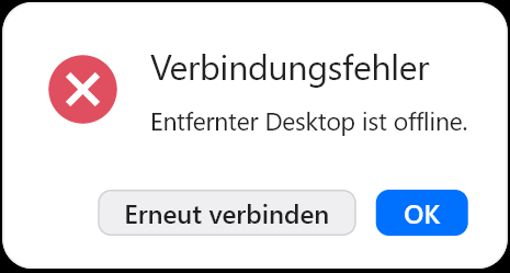

nach dem Update auf Version 1.21 von RustDesk kann ich keine Verbindung mehr zum anderen PC herstellen. Es erscheint zwar der Bildschirm des anderen PC, aber auch direkt die Meldung:
Ich benutze eine direkte IP-Verbindung innerhalb meines lokalen Netzwerks. Hat jemand eine Idee?

Die erste Verbindung funktioniert ja auch. Ich sehe das Bild vom anderen PC.
Wenn ich unter "Passwort" auf "Sitzung mit einem Klick bestätigen" stelle, dann muss ich auch am anderen PC die Sitzungsanfrage bestätigen. Aber direkt danach kommt wieder das Fenster mit "von Gegenstelle manuell geschlossen".
Hier ist der Fehler im Log-File. Vielleicht kann damit jemand was anfangen?:
[2023-08-14 09:46:01.234532 +02:00] INFO [src\core_main.rs:210] start --server with user SYSTEM
[2023-08-14 09:46:01.255780 +02:00] ERROR [src\ipc.rs:286] Failed to start ipc server at path \\.\pipe\RustDesk\query: Zugriff verweigert (os error 5)
[2023-08-14 09:46:01.256945 +02:00] ERROR [src\server.rs:378] Failed to start ipc: Zugriff verweigert (os error 5)
Habe das Problem gelöst. Bei Reddit gibt es auch einen Post dazu, den ich aber erst durch die Fehlermeldung im Log-File gefunden habe:
https://www.reddit.com/r/rustdesk/comments/14s4368/direct_ip_connection_not_possible_in_120_without/
Der Client muss den Service starten, sonst aktzeptiert er keine direkten IP-Verbindungen.
