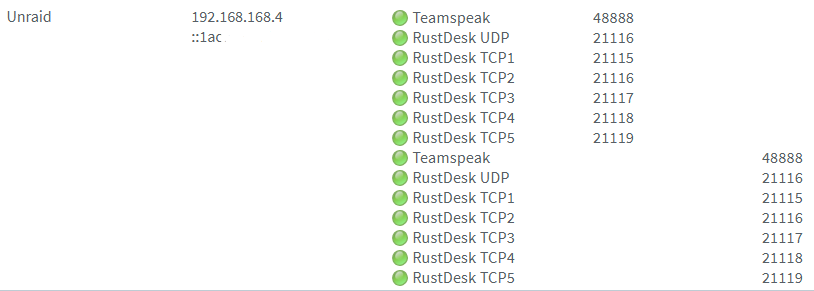

FritzBox Freigabe:
ich hatte damals meinen id_ed25519 in das Verzeichnis geladen, den ich auch für SSH nutze.
Mehr gab es da nicht einzustellen, außer die ganzen Portfreigaben einzutragen, wobei man nicht unbedingt alle o.g. braucht.
