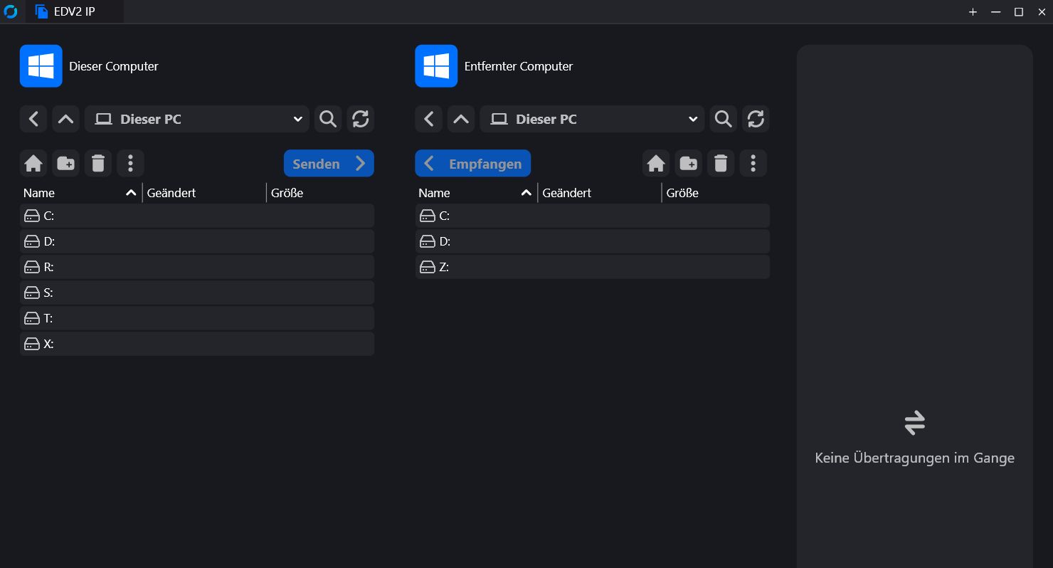

Tanzmusikus schrieb:
Was noch nicht geht (im Gegensatz zu TeamViewer & AnyDesk), ist das Hoch- & Runterladen von Dateien.
Natürlich geht das
Reaktionen: Gurkenwasser und Tanzmusikus

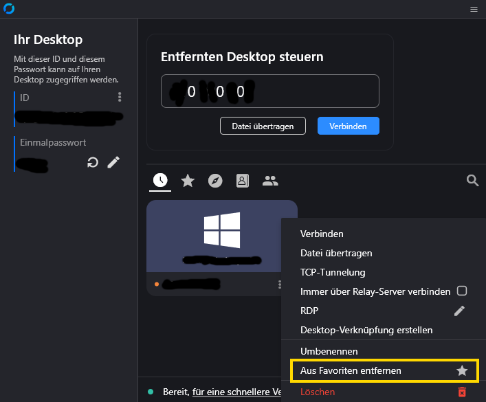

AmunRee schrieb:
Unbeaufsichtigter Zugriff kein Problem und Favoriten kann man ohne Account anlegen
@breckofresh
Favoriten kann man in der Web-Version so anlegen & entfernen:
@AmunRee
Das hatte ich gar nicht mehr auf dem Schirm -> in meinem Bild steht oben ja "Datei übertragen". 🧐
