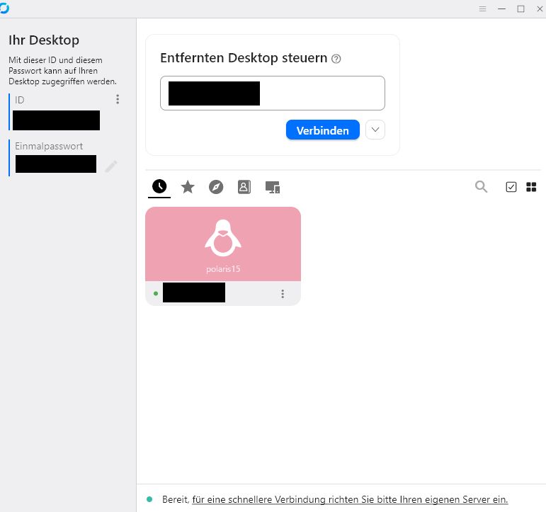

Woher weißt du das? Ist der Punkt unten rot? Welches Linux ist es denn genau? Bei Ubuntu musste man den Dienst laufen lassen und darf diesen nicht deaktivieren.
Das ist es ja, bei beiden Clients ist der jeweils andere grün. Wenn ich von Windows aus auf den Linux Rechner zugreife, klappt dies auch. Will ich vom Linux Rechner auf den Windows zugreifen möchte, dann sehe ich auf dem Linux Rechner sie Fehlermeldubg, der Relay sei nicht erreichbar. Ich finde das paradox.
Im Client, der nicht erreichbar ist, ganz unten.

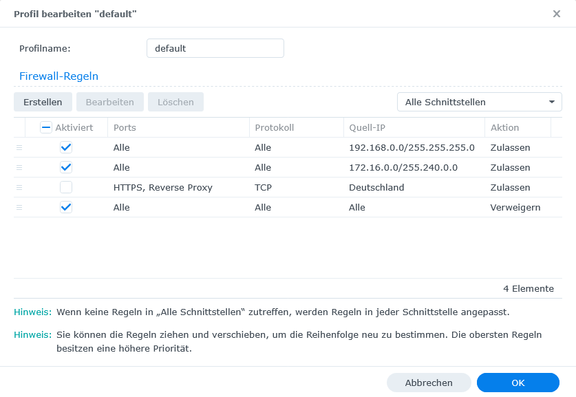

Ist das so? Ob der Relay Server erreichbar ist, sieht man am grünen Punkt ganz unten und nicht am Punkt vom Client! Das ist bei beiden Screenshots von dir der Fall. Schalte endlich deine Synology Firewall ab und teste es aus. Du hast immer noch nicht deine Firewallregeln hier gezeigt, als ob die Ports (UDP/TCP) (in der DiskStation) für andere User interessant wäre und ein Sicherheitsrisiko darstellt. Viele haben die Firewall nicht richtig eingestellt und auch nicht richtig verstanden! Wenn die DiskStation nicht im Internet freigegeben wird, kann man diese auch komplett abschalten. Die eigentliche Firewall sitzt ja im Router. Wenn du also logisch vorgehen willst, dann mache es auch so und fange mit dem Minimal-Setup an. Du testest wie wild, mit dem Ergebnis: Geht nicht. Dazu machst du fehlerhafte Aussagen zum Relay-Server.
Der 3. Eintrag ist nur für die externe Freigabe in Internet mit einem Geoblocking auf Deutschland. Wenn du alles Wettinern nutzt incl. VPN richte die 3 Regeln (1, 2, 4) ein. Dein Netzwerkbereich (192.168.0.0) musst du entsprechend anpassen. Den Rest kannst du alles so übernehmen. Der 2. Eintrag ist für Docker notwendig.
Mehr brauchst du nicht. Ich wette, du hast da eine ganze Liste von vielen Ports.

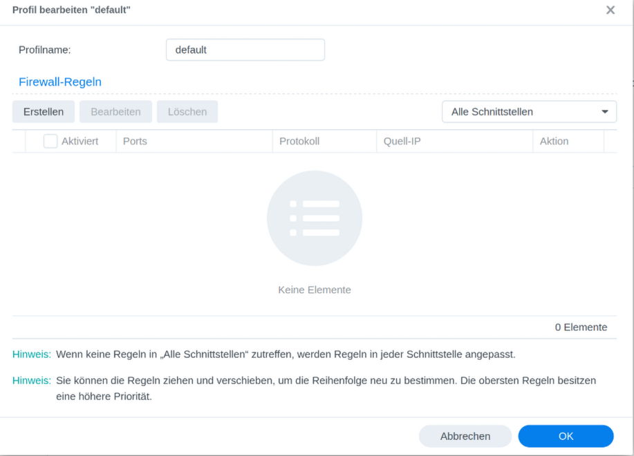

Zur Beruhigung erst einmal der screenshot der leeren FW Regel Liste.
Und nun dazu, warum es unlogisch ist, daß es an der FW liegen soll und deswegen das Herumreiten auf den FW Einstellungen nicht zum Erfolg führen wird.
1.) Es funktionierte über den Relay zu Beginn, die bestehende Verbindung brach nur ab nach abziehen des HDMI und USB Kabels. Ab diesem Zeitpunkt konnte der Relay nicht mehr gefunden werden (laut Fehlermeldung beim Aufbauversuch, der andere Client wird aber als verfügbar angezeigt). Die FW wurde weder davor noch danach angefaßt. Entweder hätte es dann nie oder immer funktionieren müssen. Oder Du willst sagen, die FW hätte sich selbst reguliert.
2.) Wenn Rechner B den Relay erreicht, muß Rechner A es auch können. Außer es wäre eine clientspezifische Blockregel, dann greift aber wieder Punkt 1.
3.) Es gibt eine vorhandene Kommunikation über den Relay, sonst könnte ich ja nicht von B nach A eine Verbindung aufbauen. Wäre A komplett geblockt, ginge auch diese Richtung nicht. Denn wie mehrmals gesagt, über den Relay geht es eine Verbindung aufzubauen, aber nur in eine Richtung, obwohl es zuvor in beide Richtungen ging.
Insbesondere aufgrund der Tatsache, daß der vom Linux Rechner ausgehend der Relay als nicht erreichbar aber der Win Client als online angezeigt wird, würde ich eher Richtung Problem beim Linuxrechner bzw. der config von rustdesk dort suchen. FW kann es hier nicht sein, weil die ja deaktiviert ist.
