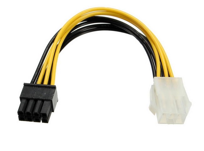

beide benötigen einen 8 Pin Anschluss habe deshalb einen Adapter verwendet (1x 6 Pin PCIE auf 1x 8 Pin). Mainboard ist ein Gigabyte P55 USB3. Das BIOS habe ich soeben upgedatet. Doch das bringt auch keine Besserung. Netzteil ist ein Corsair VX450. 80+. Langsam vermute ich dass die erste Grafikkarte nicht defekt war sondern es an meinen Komponenten liegt, da die zweite von nem anderen Verkäufer den gleichen Fehler hat

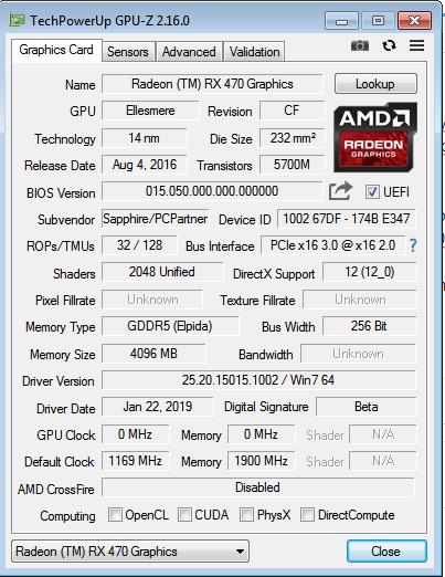

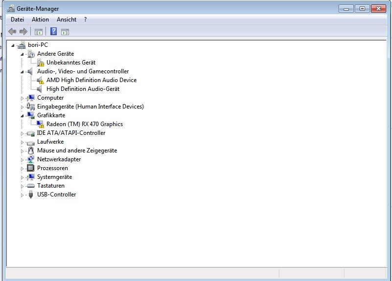

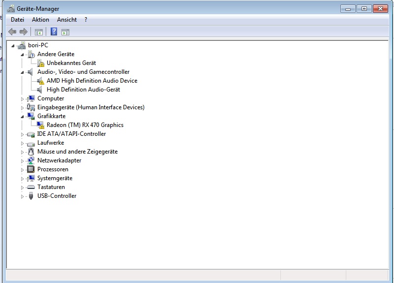

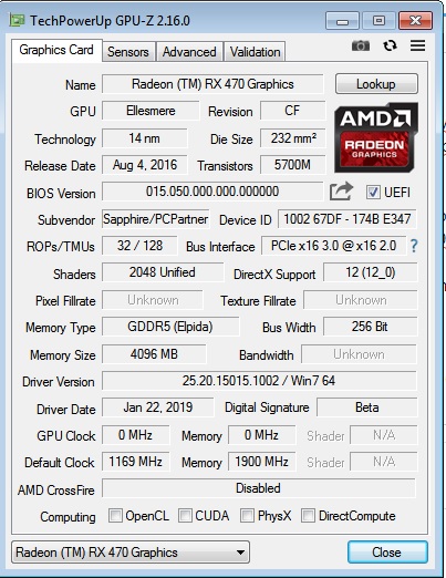

Nun zum eigentlichen Problem: Der Treiber installiert zwar jedoch kommt ne Fehlermeldung im Geräte Manager (wurde angehalten da Fehler Code 43). Auch GPUZ zeigt die Taktraten nicht richtig an, siehe Bildanhang.
Habe den PCIE Steckplatz ausgetauscht, doch gleiches Problem. Windows 7 64 neu installiert, auch das hat nichts gebracht.

evtl ist der Adapter das Problem? nvidia z.b. sagt zu solchen Adaptern, das diese keine wirklich zufriedenstellende lösung sind. evtl ist der Adapter auch für eine amd karte nicht die optimale lösung.
hast du bei deinem nt keinen 6+2 pcie stecker?

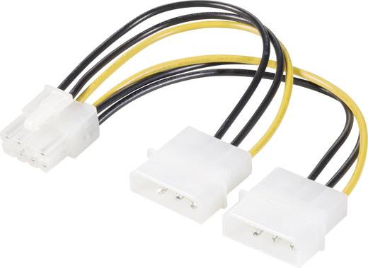

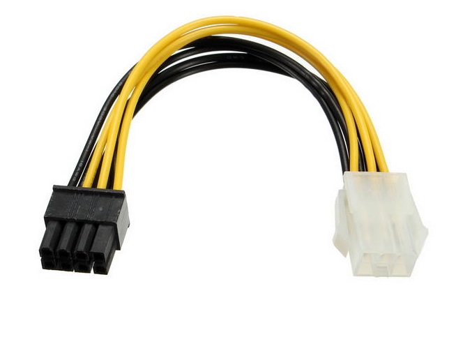

nein aber ich habe jetzt einen anderen adapter bestellt der sieht so aus:
kann es sein dass mein Mainboard zu alt ist? Einen anderen Adapter zu 6 Pin habe ich auch genutzt lief ganz gut mit meiner HD 5850 da mein NT nur 1x 6 Pin PCI-EXpress hat.

Statt mit diesem Adapterblödsinn rumzuhantieren, solltest du dir mal ein gescheites neues Netzteil kaufen!
Es hat schon seinen Grund, warum an diesem 450W Modell nur 1*6Pin PCIe dran ist. Das Gerät ist einfach nicht besonders gut.
Zudem ist der technische Aufbau mittlerweile schon einige Jahre alt und die Spannungsregulierung wird da mit einer neueren Karte auch so ihre Probleme haben.
Rein technisch eher unwahrscheinlich, allerdings auch schon ein bissl Museumsstück.
Generell sollte um solche Adapter bei Grafikkarten ein großer Bogen gemacht werden. Bessere Wahl wäre ine akzeptables Netzteil.
Ich würde auch von diesen Adaptern die Finger lassen. Zumal zu bedenken ist, dass die Stromspitzen und schnelle Lastwechsel dem NT Probleme machen dürften. Und ein 6-Pin Anschluss ist eben kein 8-Pin Anschluss... Adapter entsorgen und besseres NT kaufen....

So neues Netzteil gekauft mit 8 pin Anschluss für die Grafikkarte wie vermutet bleibt das problem bestehen. Der Verkäufer hat mir einen link zu nem Patch geschickt. Hab den installiert undtatsächlich wird die Karte jetzt erkannt. Aber nach n paar Minuten stürzt der pc ab ( das Bild wird rot oder grau), dann geht nichts mehr. 18.3.4 crimson als Treiber installiert. Iat es normal dass man auf nem P55 UND Z77 Board nen Patch braucht? Die Mainboardtreiber sind auch installiert.
Was war denn das für ein patch? Eigentlich benötigt man meines Wissens nach keinen extra patch. ist der 18.3.4 der letzte Win7-Treiber (habe das gerade nicht parat)?
Vielleicht liegt es doch an den Chipsatz-Treibern, aber ich dachte, die Zeit wäre vorbei, als man noch aufpassen musste, welches board welche grafikkarte unterstützt...
atikmdag patcher.
Hmmm, der patcher ist doch meines Wissens nach dazu da, um Minig-Karten zu optimieren. ich vermute jetzt mal, dass du gebrauchte/modifiziert Mining-Karten gekauft hast. Das diese nicht funktionieren/defekt sind/anderes BIOS drauf haben, ist nicht unwahrscheinlich. Eventuell haben die Vorbesitzer die Karten geflasht und Du hast nun den schwarzen Peter... Kauf lieber eine Karte, bei der Du halbwegs sicher sein kannst, dass die nicht zum minen genutzt wurde. Ist zwar schwer, da aufgrund des abgeflauten booms viele Mining-Karten auf ebay und Co im Umlauf sein dürften, aber das erspart Zeit und Mühen...
Die erste RX 470 war ne Asus mining karte (nur DVI, kein hDMI) mit der hatte ich das gleiche Problem. Jetzt ne Sapphire Rx470 die hat so nen Bios switch knopf bzw einen Schalter und nen Knopf. Kauf war über ebay kleinanzeigen, Verkäufer nach der Beschwerde extrem unfreundlich. Mein Fachwissen über Grafikkarten reicht nur bis zur R9 280x. Kann es sein dass er versucht hatte die Karte von 4GB auf 8GB freizuschalten? Wie kann ich die zurückflashen? Kenne nur RBE 1.28 und VBE 0.7 für die 7000er und r9 Karten.
Jetzt kommt sogar beim Starten des PCs kurz Pixelbrei, genau der gleiche Pixelbrei wie bei der Asus Karte.
