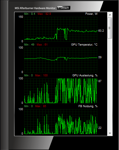

Was sagen Taktraten und Auslastung von GPU und CPU Kernen?
Also CPU Auslastung beträgt 57 bis 73 Prozent
CPU Takt bleibt bei 3,9GHz
GPU Auslastung liegt bei zwischen 100 bis 2 Prozent, sehr stark schwankend.
GPU Takt bei 1266MHz, aber wegen Auslastung auch Schwankend denke ich mal.

Zieh dir Msi afterburner und lass dir per osd die Auslastung von CPU und Gpu anzeigen..
Wenn die Grafikkarte unter 75° bleibt,wurde ich mal das Powerlimit erhöhen und schauen ob die Auslastung immer noch so stark schwankt

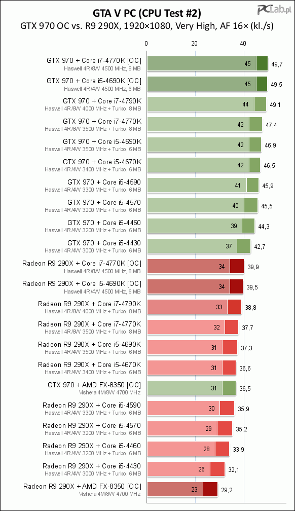

Hier ist mal ein interessanter Benchmark. Schuld daran ist vielleicht die geringe ipc des fx.
Deswegen wird es auch bei mir Zeit das ich meinen Ausmustere.
der FX 8320 kommt da mit Sicherheit auch an seine Grenzen, aber es sollte nicht so extreme Sprünge geben!

Hatte vor 2015 z.B. Prozi Q6600 und ne 280x da gabs 40 FPS bei GTA durchgängig, hatte dann i5 6600k aufgerüstet gleiche Graka durchgängig 60 FPS Einstellungen gleich (Vsync).
Eine R480 ist ca. 50% schneller als eine 280x also weißt du woran es liegt.

@Vitali.Metzger Oh...okay und der läuft auch noch mit 4,7GHz...na ja gut, ich wollte mir sowieso einen RYZEN kaufen :^)

Was den Test von GTA 5 betrifft, also so groß ist der Unterschied absolut auch nicht.
Aber die CPU wird dadurch auch nicht schneller. AMD ist eben etwas abgehängt worden.
Nimm doch Msi Afterburner dann stellste die Sachen an die du im Osd beim Zocken sehen möchtest Temperatur Gpu Auslastung Takt usw
