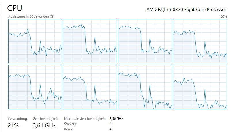

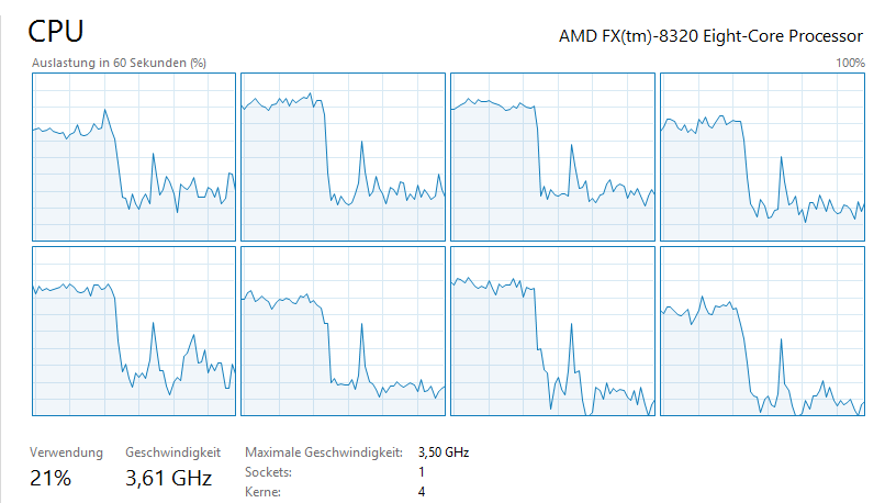

Trotzdem würde mich die Pro-Kern-Auslastung interessieren. 80% sagt nicht wirklich was aus, oder ist damit die max. Auslastung eines Kernes gemeint? Am besten mal einen Screenshot hier reinstellen mit zeitlichem Verlauf der Auslastung für jeden Kern.

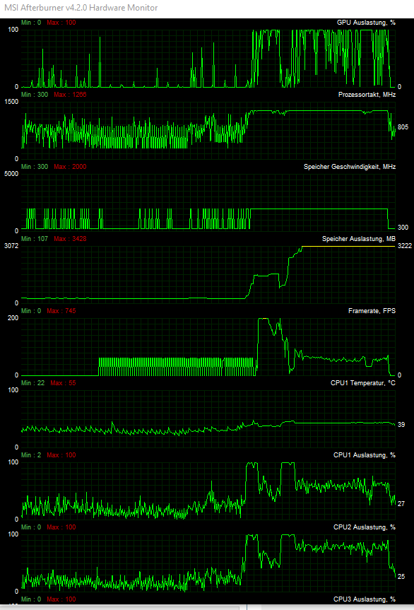

Ich glaube, wir brauchen mal zeitliche Screenshots von allen Werten der GPU und CPU. Z. B. mit MSI Afterburner,...
Hier ein Screenshot vom Task Manager. Man sollte ungefähr erkennen können wann ich das Spiel beendet habe.

Wie sieht die Auslastung aus, wenn du einen Benchmark wie "Valley Benchmark 1.0" laufen lässt? Wenn es hier nicht durchgängig 100% sind, liegt ein Fehler vor.

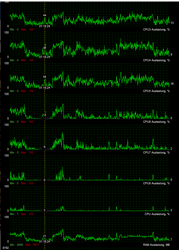

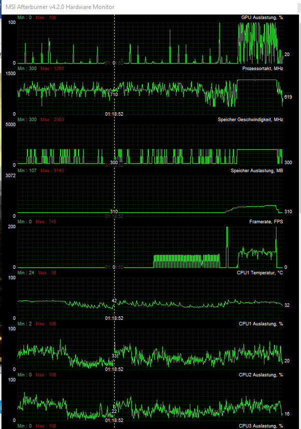

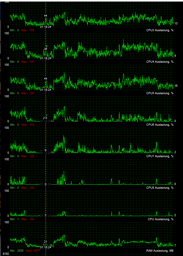

Hier sind Screenshots vom MSI Afterburner mit dem Valley Benchmark.
Und Hier sind noch Screenshots von Battlefield 1.

80% Last schreien bei einem 8-Kern Prozessor fast schon nach CPU-Limit, die wenigsten Spiele dürften so viele Kerne sinnvoll auslasten können.
