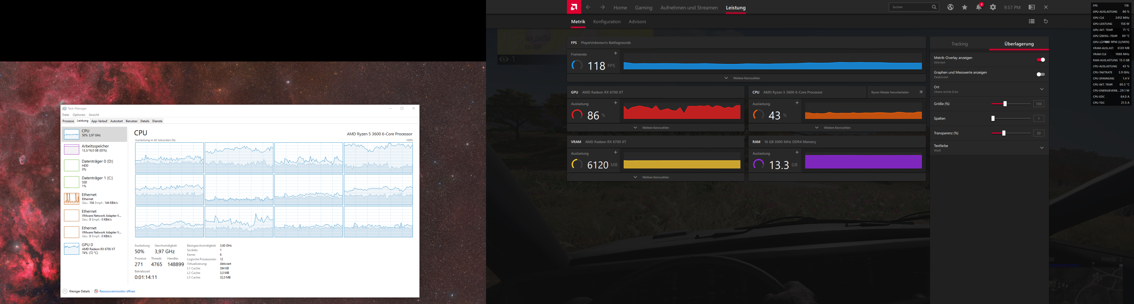

Bei den Settings "Very low" fallen die FPS teilweise dauerhaft auf unter z.B. 120 FPS. Was mich dabei wundert: Weder CPU, noch GPU sind voll ausgelastet: CPU bei ca. 70%, GPU Wie kann das sein? Da die CPU nach meinen Rechercen die 6700 XT bei WQHD nicht bottle-necken sollte, müsste die GPU doch voll ausgelastet sein.

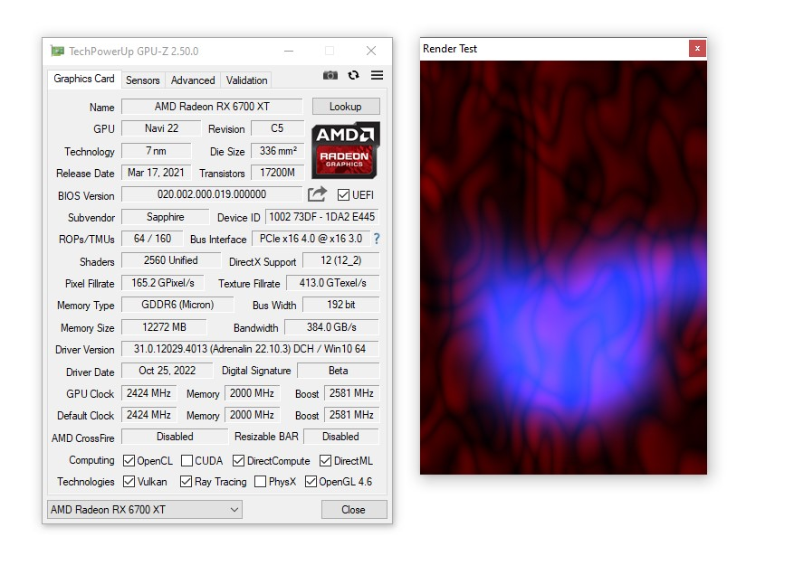

GPU-Z und CPU-Z

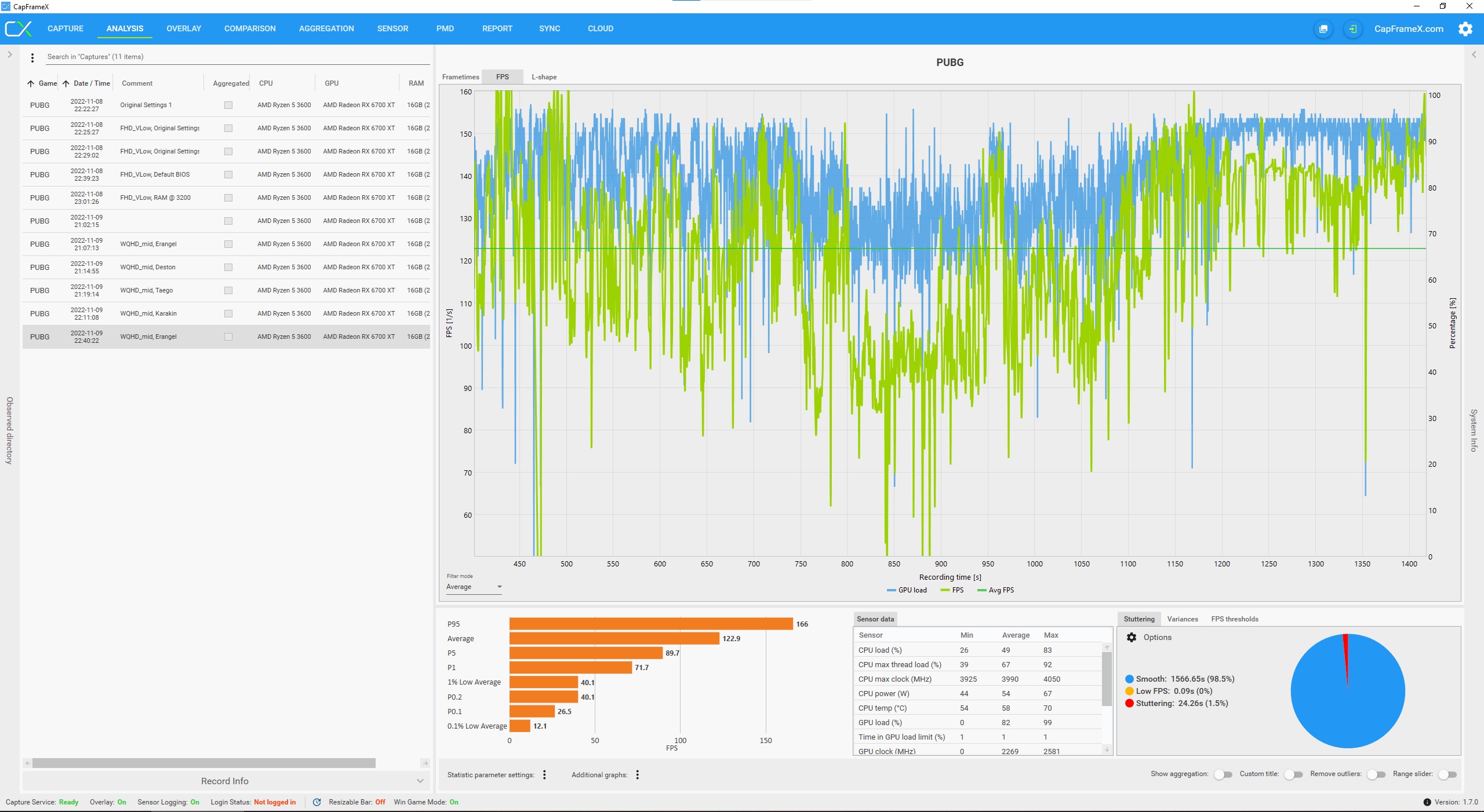

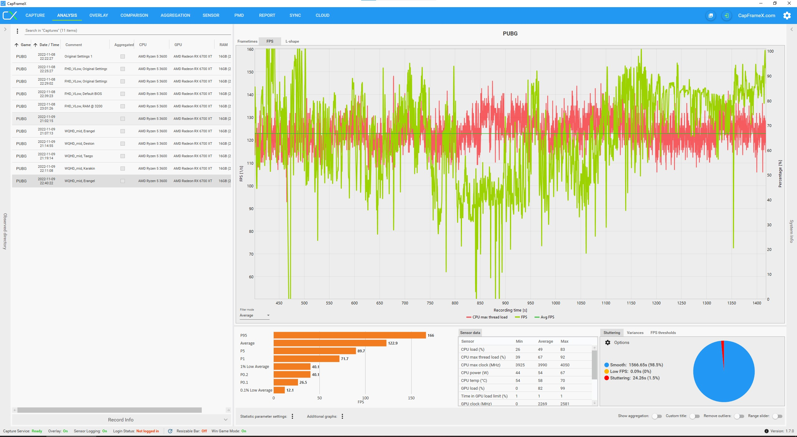

Auslastung und FPS auf Low Settings
Auslastung und FPS auf Medium Settings

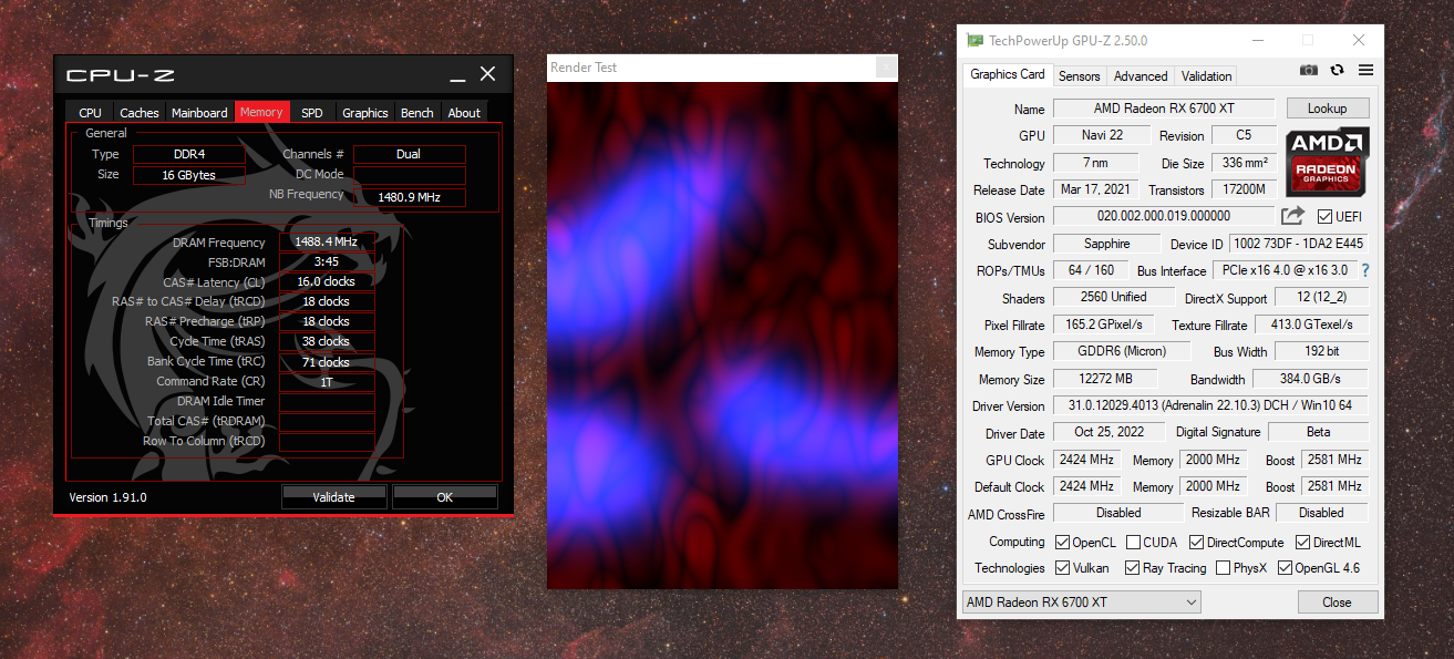

4. RAM
Ich meine dass ich das XMP Profil für den Ram im Bios richtig eingestellt habe, aber die CPU-Z Readings bzgl. DRAM Frequency irritieren mich. Ist das korrekt / richtig eingestellt?
5. Leistungsaufnahme der Karte
Mir ist aufgefallen, dass die Karte nie mehr als 185W zieht. Ist das normal? Der Peak Power draw sollte ja bei 220-230W liegen. Hat sie aber laut Adrenalin noch nie erreicht. Ich habe sie mit den "VGA1" und "VGA2" Kabeln von meinem Netzteil angeschlossen.

qgeh mal hin und übertakte deine RAM Riegel auf 3600, deine CPU läuft aktuell sogar UNTER den Spezifikationsdaten und ist nicht am Sweet Spot

G.Skill Aegis DDR4-3000 DIMM CL16-18-18-38 Dual Kit
...übertakten wird wohl eher nicht funktionieren. Der Speicher ist nicht der Beste.
Aber wenn er gem. der Bestimmungen funktioniert, ist es gut! Wenn nicht, macht er nur Probleme!

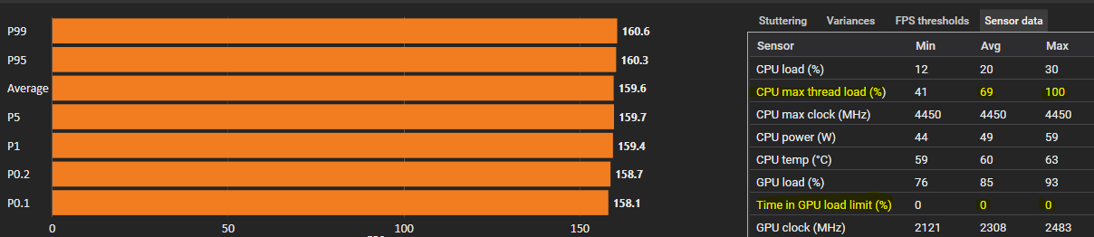

Kann man zb super mit CapFrameX aufzeichnen - hier ein Beispiel von mir:
5800X3D (damals noch ohne CurveOptimizer) + 6700xt + 2 Monitore
Hauptmonitor mit 1440p und 165Hz
RAM auf 3800C15 (Micron Edies - 2x16GB)
FPS-Limit auf 160 gestellt.
front edge sync in RTSS aktiviert
Damit langweiligt sich die GPU
CPU geht bei max wohl auf 100% (da das Game auch nicht viel Kerne nutzt) - im Schnit liegt die Auslastung auch hier bei max. Thread bei ca. 70%
(kurze Aufnahme)
Ohne FPS-Limit lauf ich ca. bei Schnitt von 182FPS in ein GPU-Limit - da sollte auch ca. dein Kartenlimit liegen (je nach Grafikeinstellungen).

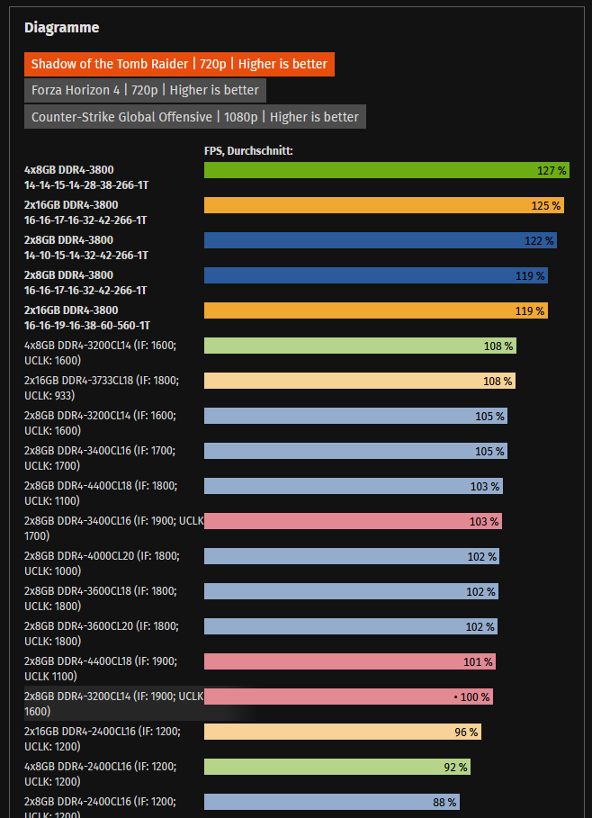

Hier ein Beispiel von meinem 3600er im OC-Test hier auf CB (CPU-Limit):
Günstigster Einstieg für mehr FPS (nur, wenn RAM-OC ein Thema für dich ist), wie oben @ColdGlow erwähnt hat, sind die Riegel mit Micron Speicherchips ausgestattet - fürs übertakten perfekt und der Preis ist auch sehr gut.
Die Dinger kann man auch schnell und ohne großen Aufwand normal auf 3733 bzw. 3800C16 hochtakten.
Wenn Dual Rank-Module erwischst, natürlich noch besser.
Prinzipiell wieder öfters derzeit zu finden, aber auch 2x16GB Single Rank Module am Markt zu finden (dann meist Micron Rev. B verbaut - aber kein Halsbruch, die Dinger gehen auch sehr gut hoch).

Ich habe jetzt ein paar PUBG Spiele mit CapX aufgezeichnet und werde daraus nicht wirklich schlau. Hier ein Capture von einem langen Spiel auf Erangel, in WQHD und Grafik-Settings auf Mid. Durchschnittliche FPS nur bei 122. Interpretiere ich die Sensordaten richtig, dass kein einziger Kern meiner CPU jemals voll ausgelastet war?
GPU Auslastung ist am Ende recht hoch (Endgame war im Freien wo dann viel Natur gerendert wird). Aber die GPU hat nie mehr als 187W gezogen?
Mit GPU Load
Mit CPU max thread load

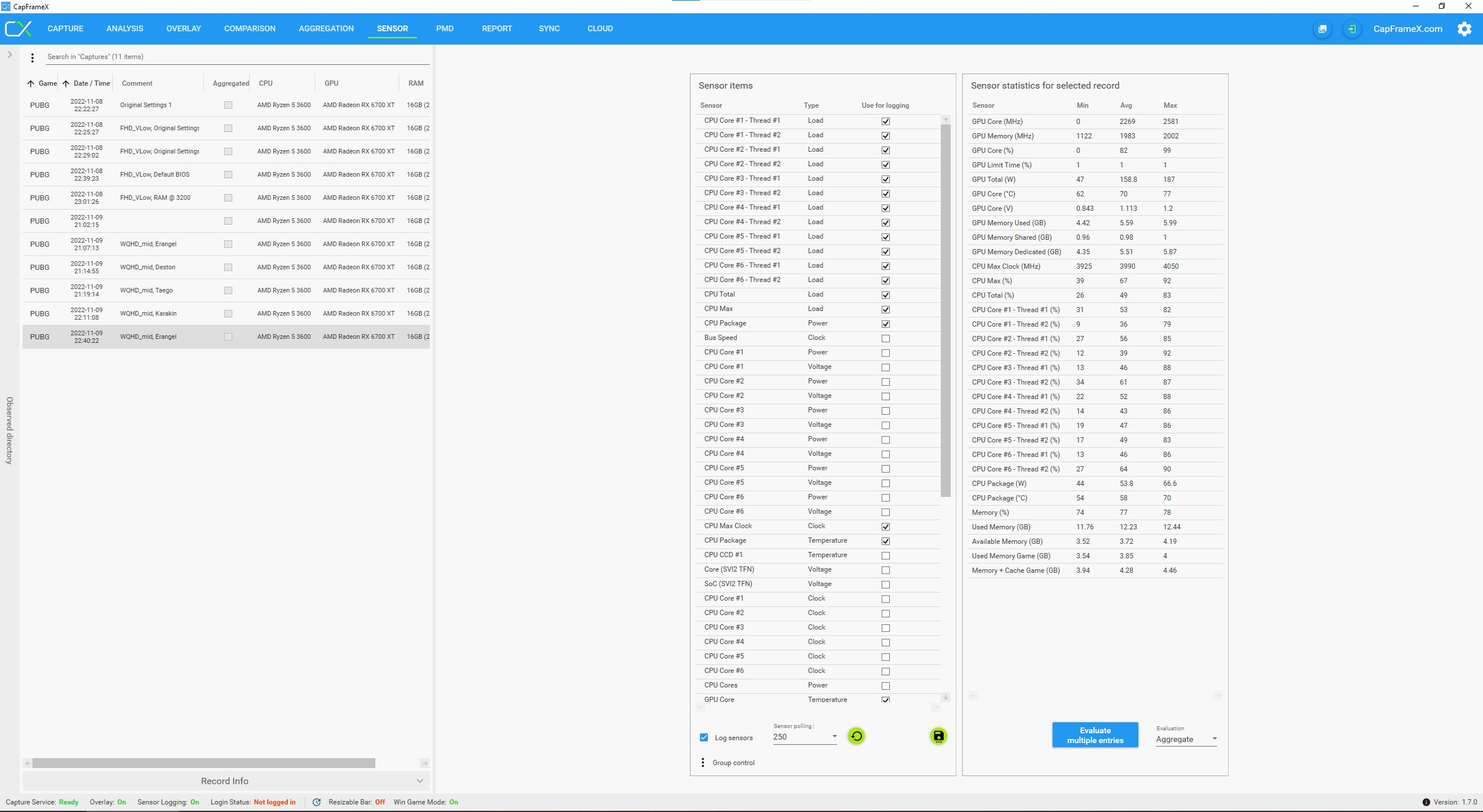

Sensor Data
Habe das Capture File angehängt.
Kurz gesagt:
GPU liegt im Schnitt bei 82% Auslastung - Verbrauch im Schnitt bei 159W
Power Limit liegt bei der 6700XT eben bei 187W
Im Schnitt lag die Auslastung der Threads bei ca. 70%
Summa Summarum bremst dich deine CPU/RAM Kombi ein (in PUBG).
Hat, wie oben erwähnt, mehrere Gründe. Zu einem ist das Spiel nicht gut optimiert, zum Anderen bremsen eben der 3600er mit durchschnittlichen Takt von knapp 4 GHZ und eben auch dein RAM mit 2x8GB und geringem Takt.
Auch die P0.1 sieht nicht gut aus - geht da echt hässlich auf 40FPS runter.
