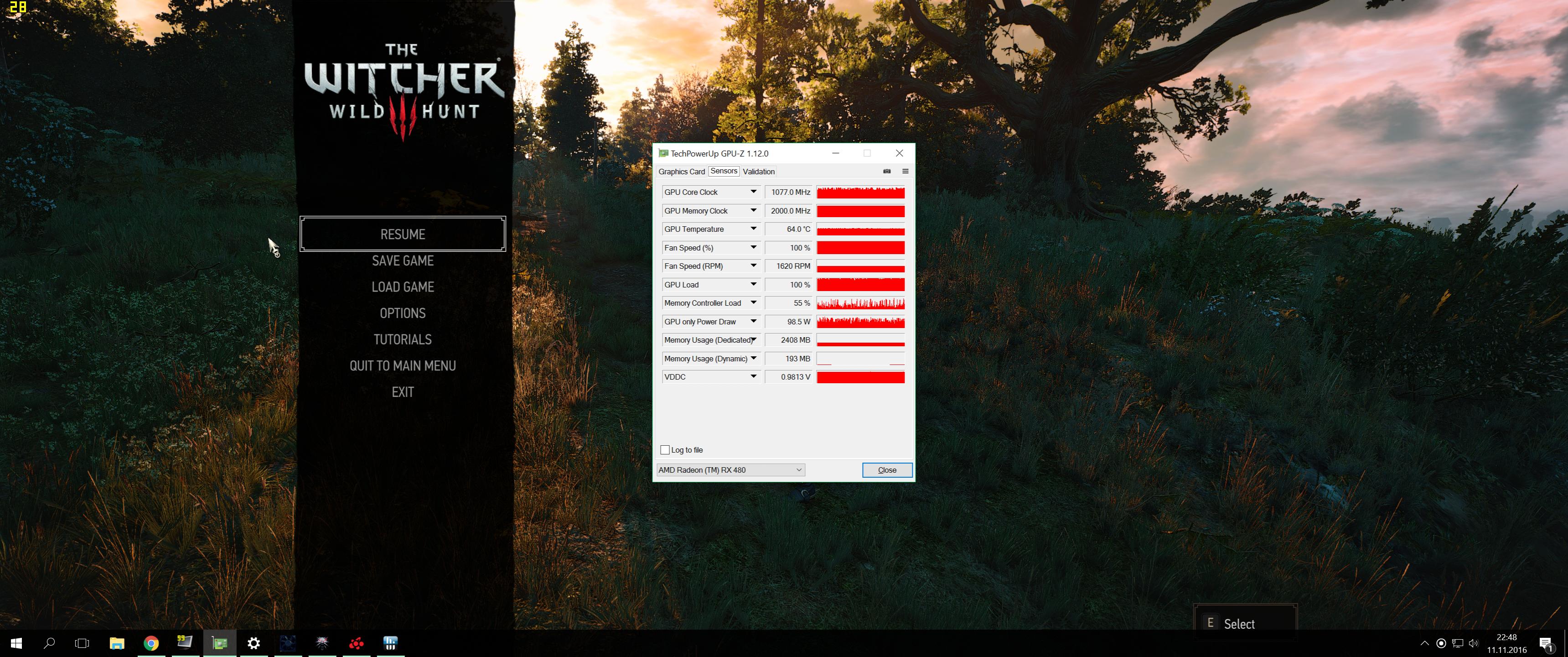

Eben nochmal Witcher 3 getestet, FPS beginnen bei ca. 36-38 unter max Settings und 3440 x 1440. Takt schwankt so zwischen 1250-1266. Nach ein paar Sekunden wenn die Temp. über 65 Grad ist geht der Takt auf 1100 mit deutlich höherer Schwankung und damit die FPS auf ca. 30 +/- 3 FPS. VRM sind max 74 Grad und werden wie schon gesagt nicht heißer als 80. Ausgelesen mit GPU-Z, Speedfan und HWInfo. Target Temperatur ist in Wattman auf 85 Grad, Lüftersteuerung übernimmt aber Speedfan (55-65 Grad). Hmm weiß nicht weiter...
/edit: anbei mal ein Screenshot vom GPU-Z Unbenannt.jpg
