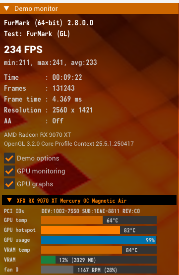

78 Hotspot ist aber sehr hoch... Im Idle? Was heißt denn belastet? 78°C ist doch keine Idle Temperatur ?
Und 8°C Vram Temperatur ist unmöglich... Außer deine Zimmertemparatur befindet sich nahe am Gefrierpunkt...
So sieht das bei mir nach 10min Furmark aus mit der 9070XT
