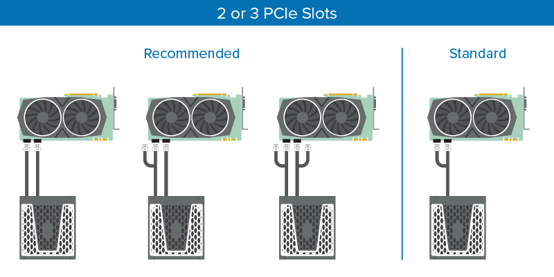

Zwei Kabel nehmen vom Netzteil zur Grafikkarte zur Stromversorgung.
