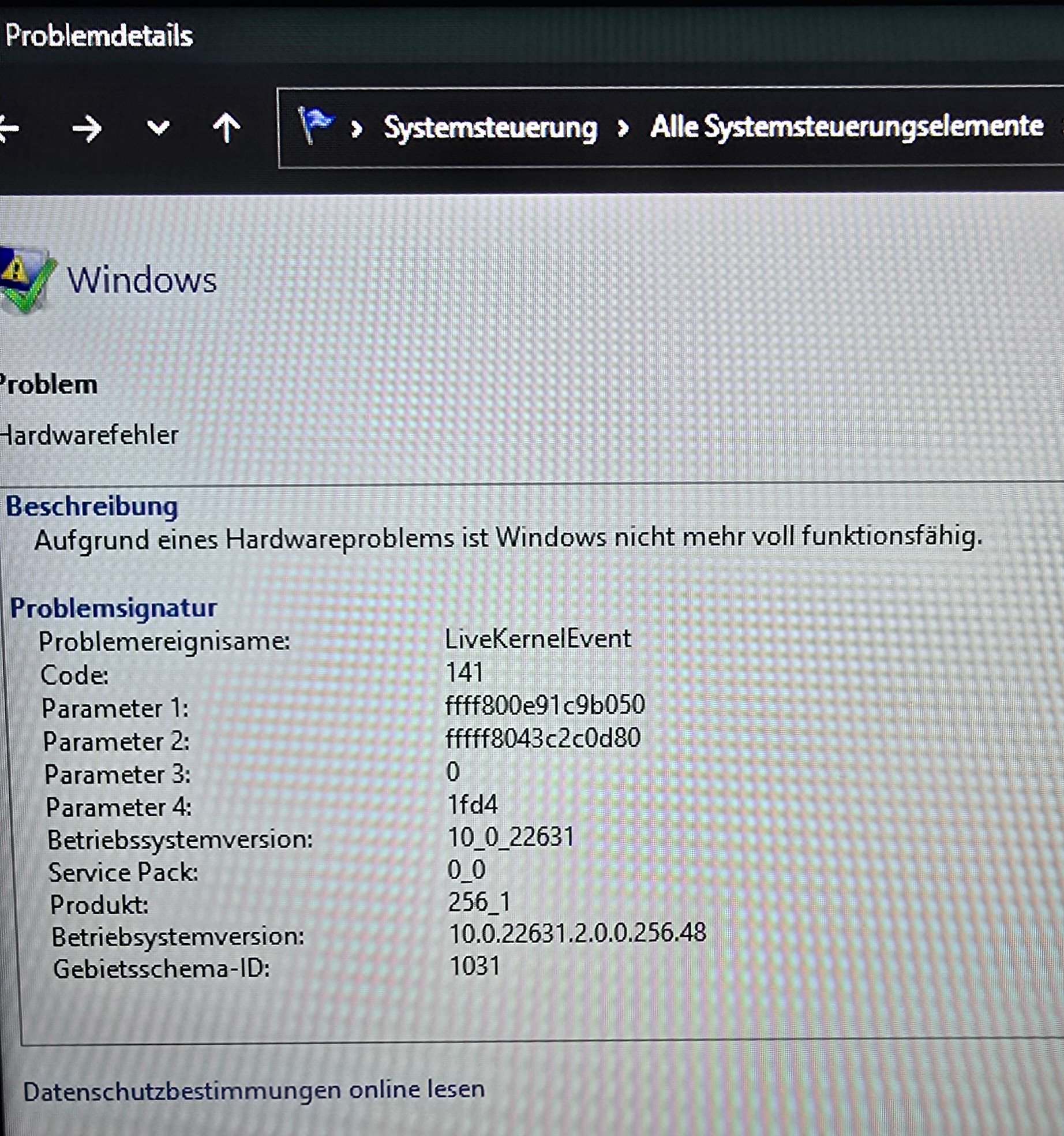

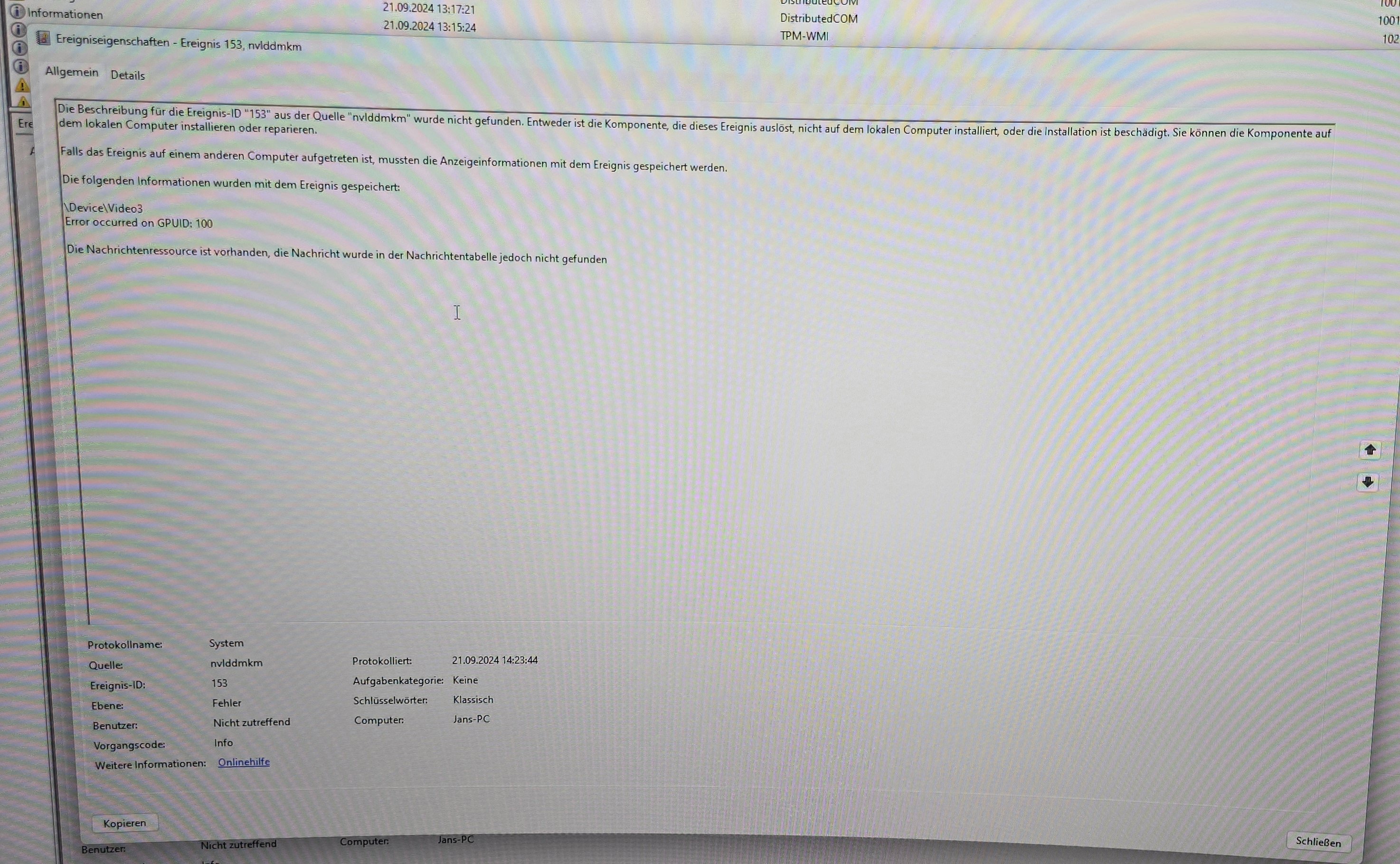

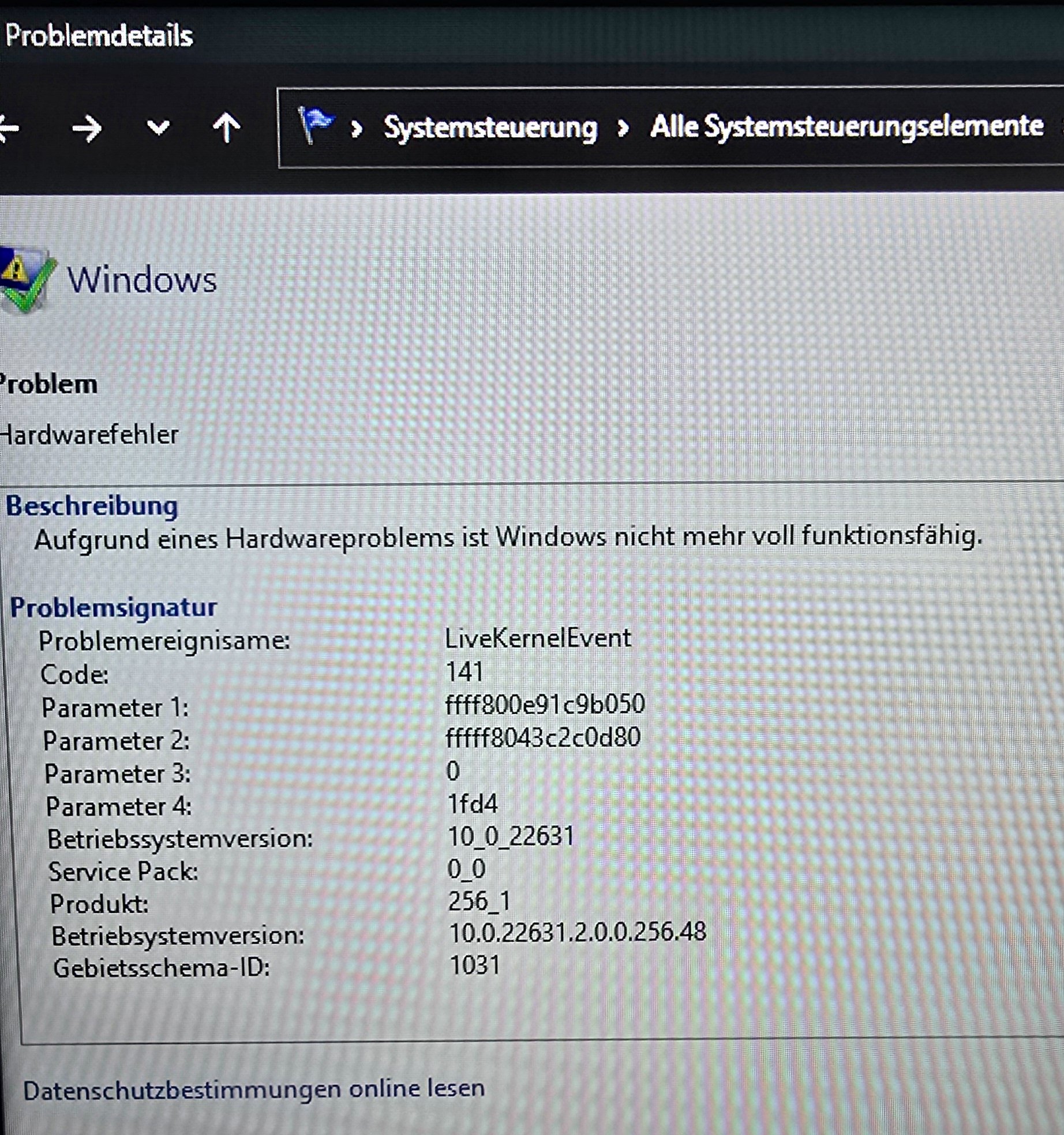

Leider stürzt uns ein Spiel immer mal wieder ab - und zwar auch wirklich nur das Eine (Avatar von Ubisoft). Es geht dann einfach zurück auf den Desktop.
Ich habe dann mal in den Zuverlässigkeitsverlauf geschaut und dort wird folgender Fehler angezeigt (Bild unten), sowie in der Ereignisanzeige die ID 153 mit GPUID 100..
Ein Defekt der Hardware ist für mich sehr unwahrscheinlich, da alle anderen Spiele und Programme ja ohne Probleme laufen.
Jemand eine Idee, wie ich das fixen kann ?
und warum genau das ... nutzen anderen Programme die CPU genauso .... ist der RAM auch genauso ausgelastet oder oder ...
speziell Intel CPU´s haben ja jetzt ein bekanntes Problem.
https://www.computerbase.de/news/pr...ine-profile-und-bringt-default-setting.88056/
auch ist ein RAM Fehler nicht auszuschließen daher Memtest86 nutzen ..

Die CPU läuft in Benchmarks auf wesentlich höheren Belastungen und höheren Temps stabil, genau wie die GraKa etc.
Auf einen Defekt zu schließen, weil EIN Spiel Probleme macht und das System ansonsten super läuft, halte ich für sehr unwahrscheinlich.
Memtest aber ohne Auffälligkeiten, die Idee hatte ich eben auch schon.
Die Fehler weisen auch eher auf den Grafiktreiber hin, wie ich herausgefunden habe.

Ok 14700KF, Spiel Avatar von Ubisoft und diverse GPU Fehler. Mind. 2 Möglichkeiten.
1. Deine 4070 Ti Super läuft in dem Spiel nicht stabil.
Das Spiel hat eine sehr hohe Grafiklast. Entweder ist die Grafikkarte nicht stabil (Treiberfehler/UV,OC nicht stabil) oder technisch läuft was falsch. Zu wenig Strom vom Netzteil oder die Karte selbst hat ein Problem z.B. irgendein winziges Bauteil wird nicht richtig gekühlt oder ist defekt.
2. Dein 14700KF fängt bereits an sich zu zerstören bzw. ist mittendrin. Dies geschiet sehr langsam, unterschwellig und kann den Fehler mit der GPU auslösen.
(3. Der RAM ist es wahrscheinlich nicht.)
Netzteil korrekt mit 2 verschiedenen Strängen an der GPU dran?

Ich konnte das Problem durch Neuinstallation der Treiber lösen, dennoch danke für die Hilfe.
Ich muss aber sagen, ich finde es ziemlich fragwürdig, hier pauschal auf die CPU und die Intel Problematik zu verweisen.
Weder das beschriebene Problem, noch die Fehlercodes weisen auf die CPU hin, die im Übrigen selbst in Benchmarks unter Volllast völlig stabil läuft.
Recherchiert man, finden sich etliche dieser Fehlerbeschreibungen inklusive Codes in sämtlichen Foren etc - weit vor der Problematik mit einigen Intel CPUs.
Lösung immer die Gleiche - falscher, bzw inkompatibler Treiber für ein Spiel - daher gibt's oft, wie bei mir auch, auch nur Probleme mit einem einzelnen Game.

Dann Glück gehabt, also Möglichkeit 1 (GPU) Treiber fehlerhaft.
Nvidia selbst hat nicht umsonst bei Fehlern darauf verwiesen, dass Intel CPUs die GPU Fehler auslösen können.
Es liegt leider momentan im Bereich des möglichen.

fraglich ist immer Probleme auszuschließen ... denn ein kippendes Bit in der CPU kann fast zu jedem Fehler führen ... denn der GPU Treiber wird auch dort ausgeführt.
Benchmarks nutzen auch nicht immer alle Befehlssätze einer CPU und somit kann ein Fehler der genau dort aufläuft gar nicht erkannt werden.
Es wurde auch nicht gesagt das zu 100 Prozent die CPU defekt ist aber die Möglichkeit das auch dort ein Fehler vorhanden ist kann nicht Eindeutig mit Ja oder Nein beantwortet werden.
Das jetzt die Neuinstallation des Treibers geholfen hat könnte sogar den Fehler auf den Massenspeicher schieben ... oder auf denjenigen zurückzuführen sein der die Daten an den Massenspeicher gesendet hat ...

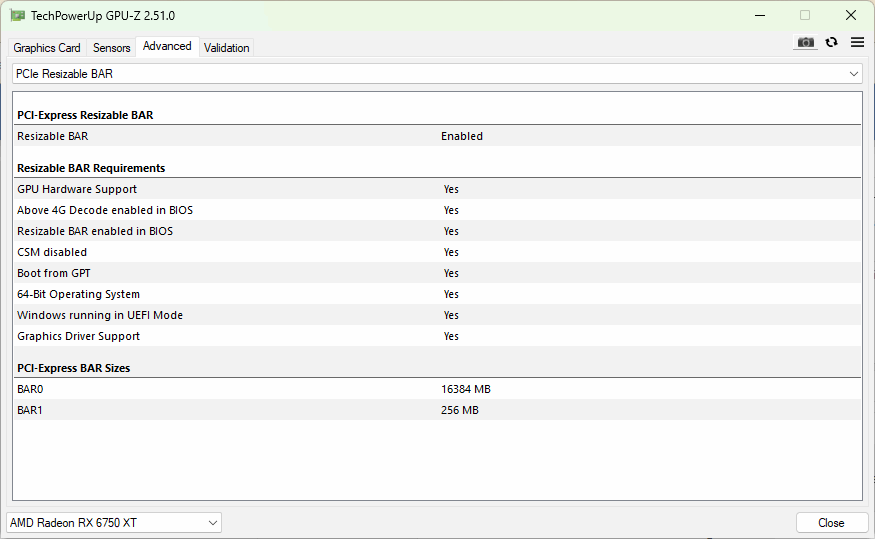

rBar kannst du sehen wenn du GPUZ verwendest;

joel schrieb:
Ich hatte nach der letzten Treiberinstallation (AMD Adrenalin) auch merkwüdige plötzliche Grafikabstürze,
schwarzer Bildschirm aber der Rechner lief noch.
Ich konnte das Problem mit dem von mir beschriebenen weg beheben.
So schlimm war es bei mir ja zum Glück gar nicht. Ich hatte EIN Spiel, welches mich auf den Desktop geschickt hat. Kein Black, kein Bluescreen, keine Shutdowns.
Danke für deine Hilfe !
War bei mir tatsächlich deaktiviert 🤦🏻‍♂️🤦🏻‍♂️
