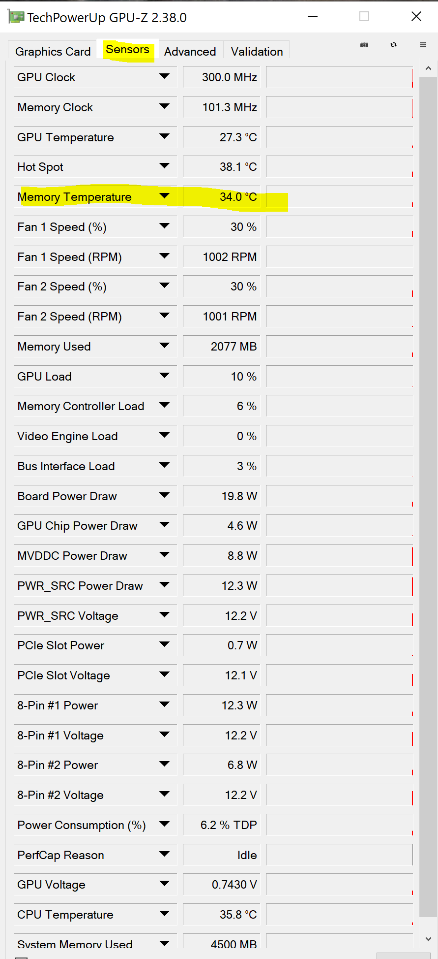

GPUZ liest auch die Speicher Temp aus, zumindest bei meiner Ampere...
