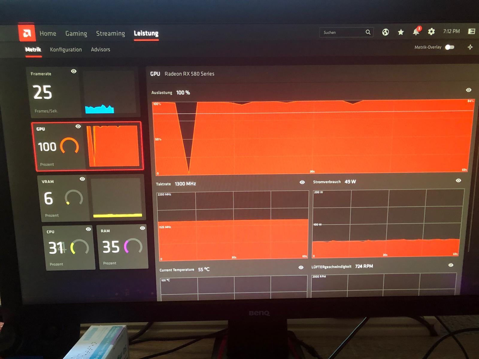

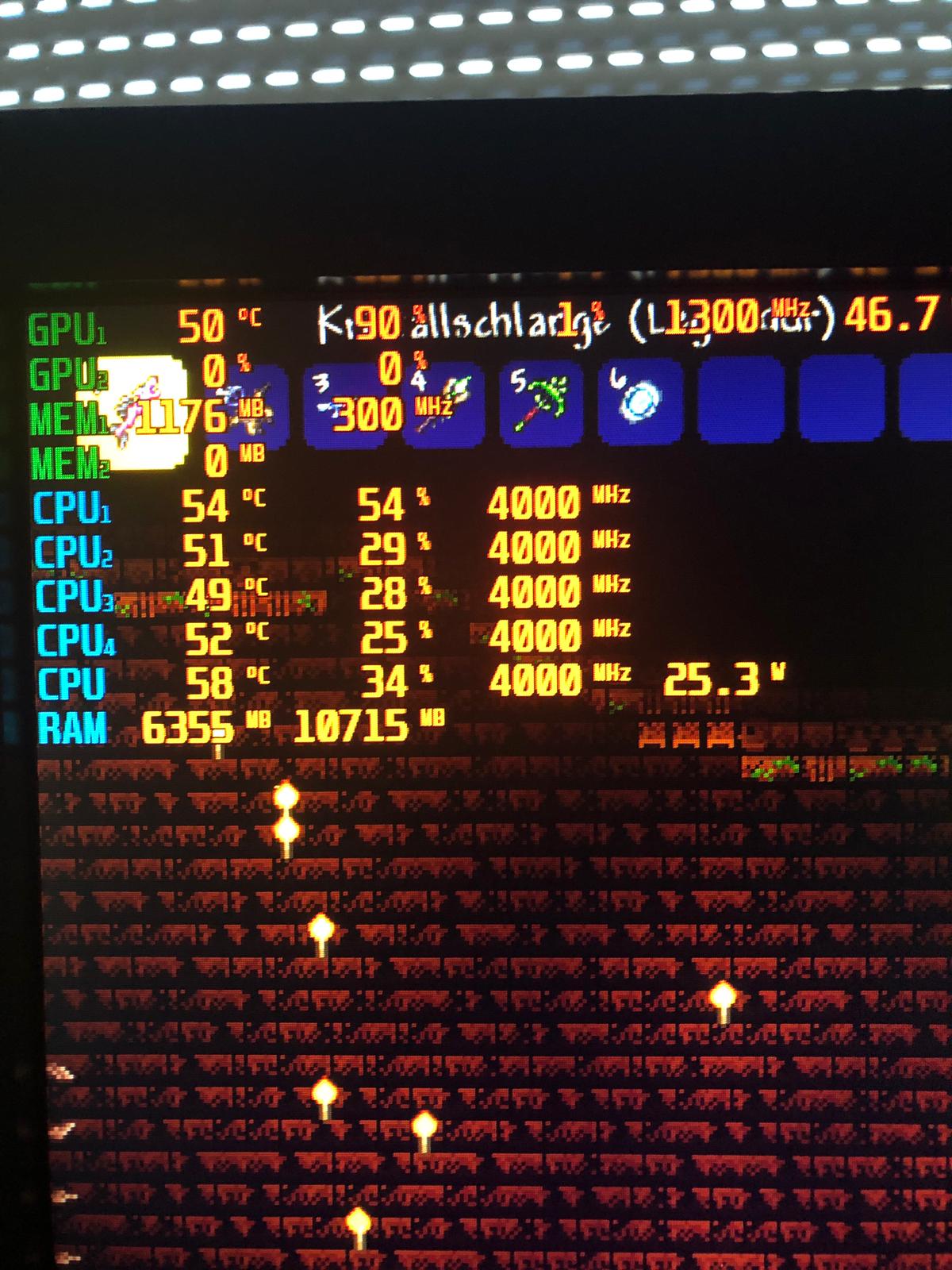

Screen ging nicht deshalb mit handy
Auflösung ist Full HD bei 60 FPS
Meine CPU taktet auf 4.0 Ghz
auf allen kernen.

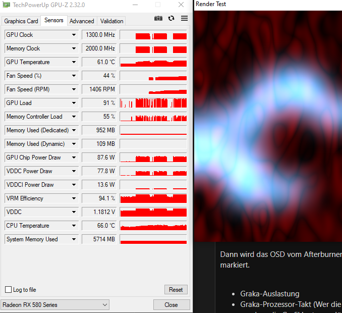

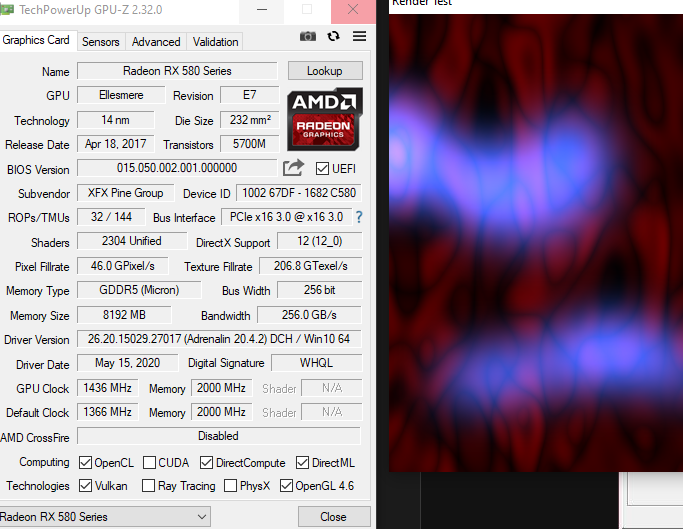

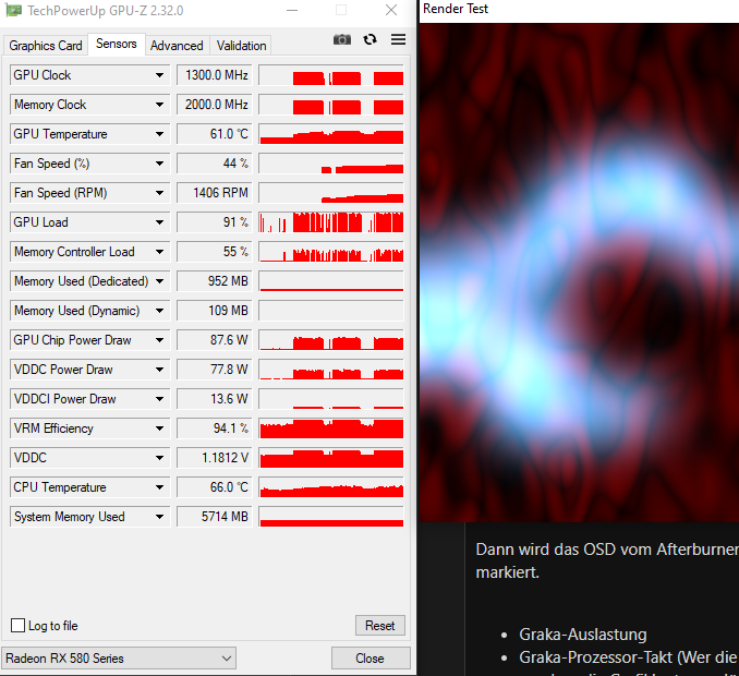

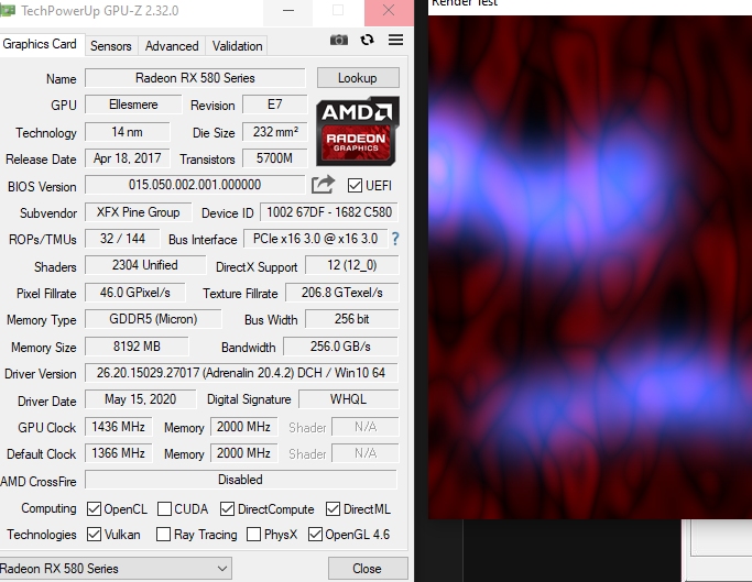

@Utap:
hast du dir die anleitung durchgelesen...? MSI Afterburner, OSD einrichten und damit beim zocken schauen was passiert.

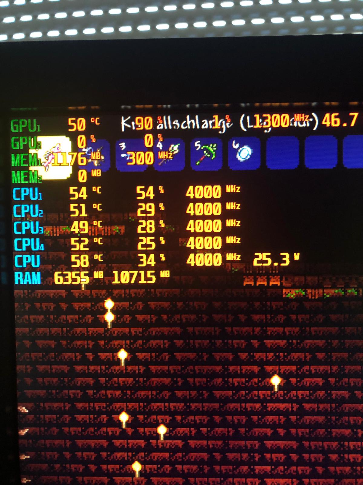

Also habe die Überwachung an, soll ich das dann fotografieren wenn es laggt oder was soll ich dann mit den infos machen zudem bin ich mir nicht mal sicher ob die Grad anzeige von der CPU stimmt. auf dem Programm steht drauf dass es 50 grad hat aber in anderen zeigt es wiederum 70 an oder 45

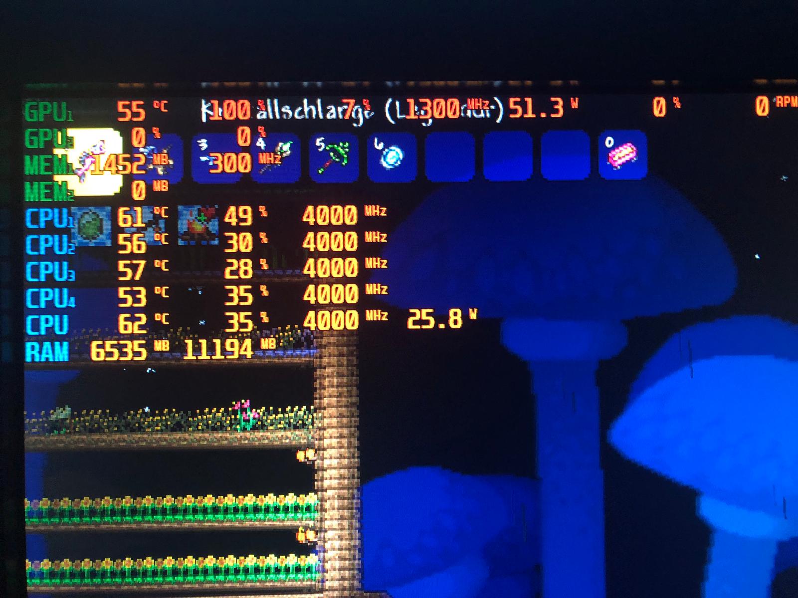

Also es hat wieder gelaggt
also die 90% gpu waren nur für eine sec und die restliche zeit 99%
Noch ein Screen

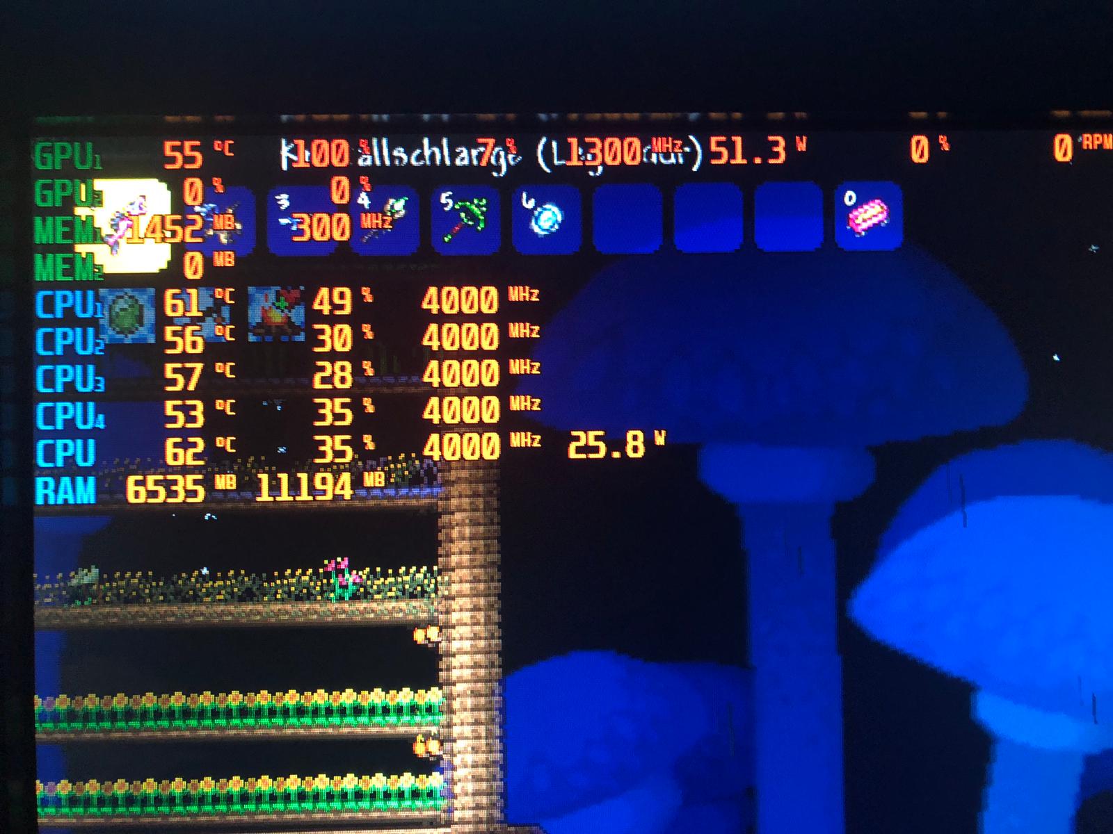

@Utap:
man kann mit dem Afterburner auch screenshots machen und sich die fps anzeigen lassen.
auf den bildern läuft der videospeicher nur mit 300MHz statt 2000MHz. das kostet massiv leistung. woran das liegt weiß ich so spontan aber nicht.
