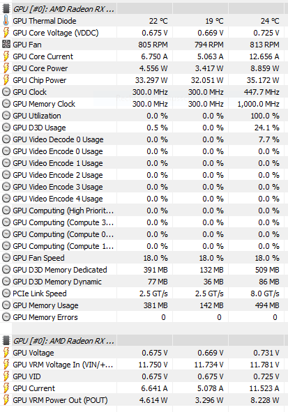

Das wird mir angezeigt. Welcher Wert ist die VRAM-Spannung?

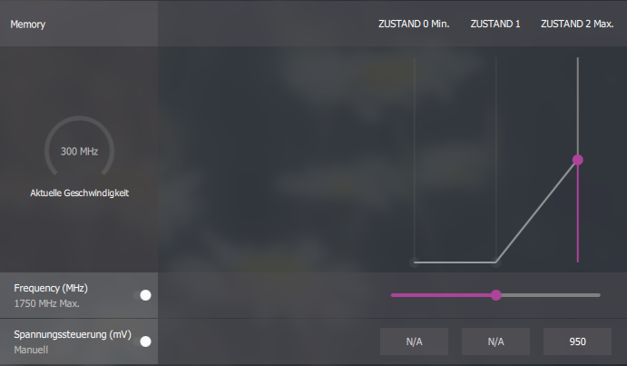

Wattman wäre auch meine erste Anlaufstelle, da kannst du direkt beim Speichertakt auch die Spannung für den Speicher ansehen und ändern.
Bei mir wird da allerdings im HWinfo auch mehr angezeigt, ich habe da zB noch die GPU Aux Voltage (resp. Current und Power) und die Aux Voltage ist bei mir identisch mit dem Wert für die VRAM Spannung im Wattman.
Die VRAM-Spannung kannst du nicht anzeigen lassen die ist bei 1,5 V (Standard GDDR5).
Die Spannungen im Wattman richten sich an den Memorycontroller(der ist im Chip), wie viel Spannung es mind. brauch um den Speichertakt hochzuziehen.
Deswegen Core Voltage = Memorycontroller Voltage.
Wenn HWiNFO die nicht ausliest sind die Sensoren entweder hinüber oder auf der Karte nicht vorhanden. Sicher das nichts ausgeblendet ist bei den Sensoren? Unten auf das Zahnrad, dann Layout, dann Hidden Items, der Eintrag müsste GPU Memory Voltage (MVDDC) lauten.
In HWiNFO sind alle Sensoren eingeblendet. Im Wattman steht was von 950mV wenn ich von automatisch auf manuell stelle:
P.S. Es handelt sich um die Sapphire Nitro+ RX 580 mit 4 GB.
Wie ich bereits geposte habe, alle RX5xx Karten haben im VBios per default 1V für p-state 0-2.
RX580 werden per Treiber mit 0,95V angesteuert RX570 mit 0,9V.
