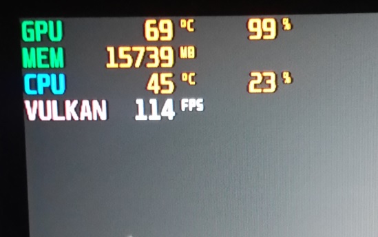

Du hast vor Crash noch 80% auf GPU ? Und beim Chrash 98% GPU bei fast 45-50% Last CPU.
13,6 GB auf Graka.
Da driftet was anderes auseinander.
Hast du CPU übertaktet, oder all Core oder sowas?

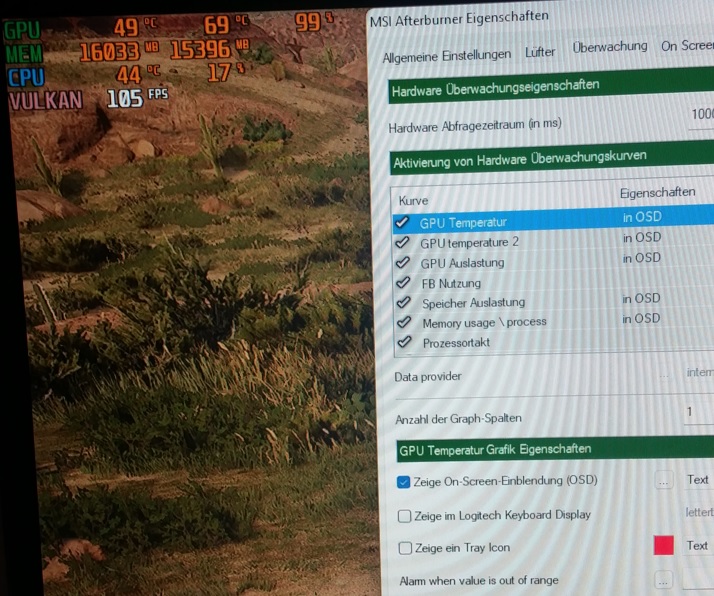

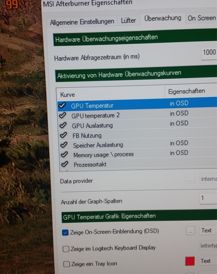

So.... grade Dank Quarantäne 3 Stunden RDR2 Online - und den Speicher volllaufen lassen.
Die letzten Beiden Afterburner im Game geöffnet und den 2. Speicher Reiter mitloggen lassen.
Da läuft nichts über (!?) Oder wird dann weiter ausgelagert oder abgearbeitet.
Kein einzigen Absturz - RAM/IF 3800/1900 bei cl 14.
Also funktioniert wie es soll.....

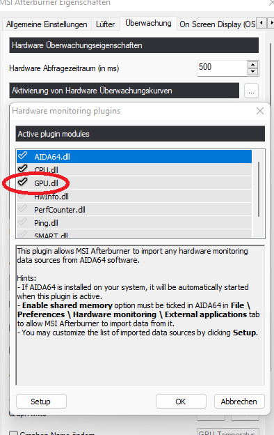

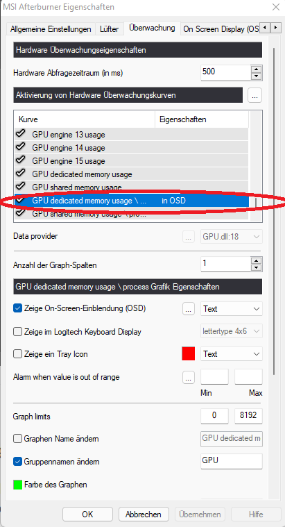

@Joker (AC)
Du hast deinen System-Ram geloggt und nicht den Ram deiner Grafikkarte. :D

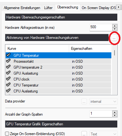

Den Vram loggst du über diese Option ->

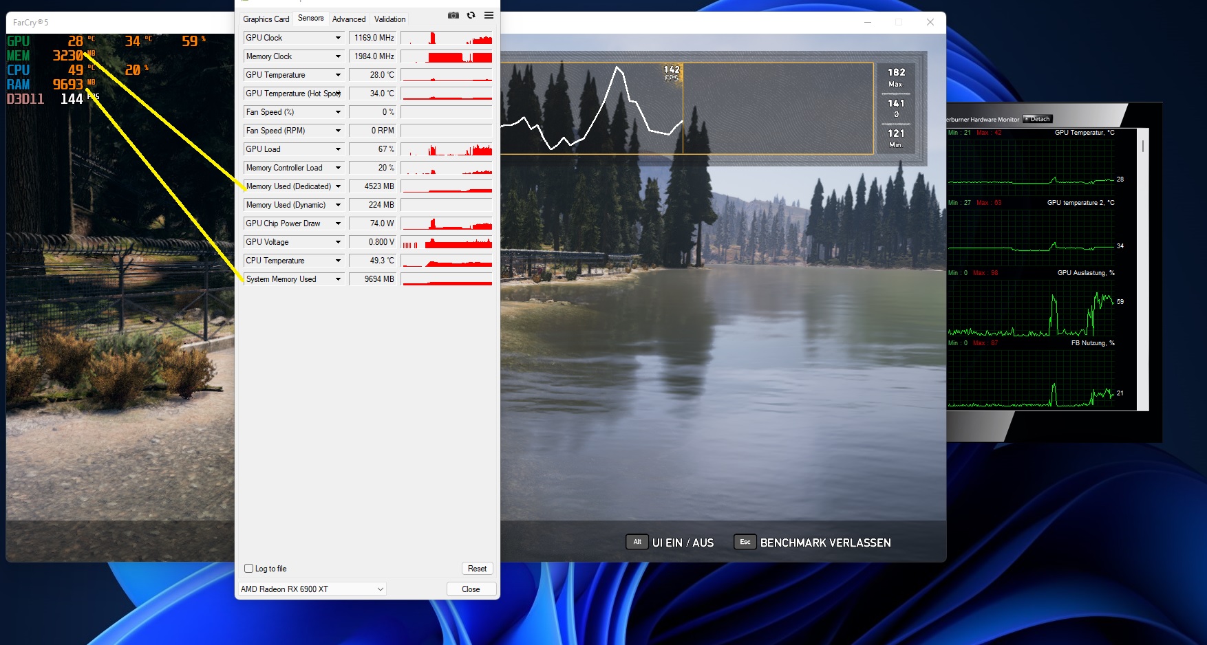

Ich hatte gestern von hier den neusten MSI Afterburner geladen-
und bei mir steht das Häkchen nicht auf "Gruppennamen ändern" ;) (aber bei dir, warum?)
Dann habe ich auch mal nach unten gescrollt und da ist bei mir der Systemmemory (Screen FC5)
Der dann genau weil systemzugehörig blau gefärbt ist per def. und nicht grün wie von GPU.
Hat nichts mit dem Gruppennamen zu tun. Den kannst du theoretisch in alles mögliche abändern.
Zuerst,
dann,
und danach kannst du "Dedicated Memory process" auswählen.
Der Benchmark wird dein Spiel nicht zum Absturz bringen.
Vulkan + SAM + Vollbild aktivieren (funktioniert nicht im Fenstermodus) und dann mal durch die Map schnellreisen. Dein VRam wird stetig ansteigen bis dein Spiel abstürzt.
Sollte dein VRam freigegeben werden, dann hast du dieses Problem nicht. Davon gehe ich aber auf Grund deiner Problembeschreibung nicht aus.

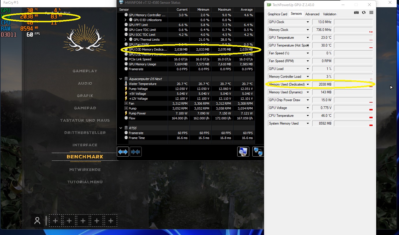

Nochmal ein Screen-
Du bist da auf dem Holzweg.
3 Programme, die das richtige zeigen.

So, jetzt habe ich die GPU.dll angeklickt und habe den Systemmemory als GPU :D
und von 0- 15 GPU`s .....also das ist der totale Quatsch.
Default war es richtig- Screen oben mit HW-info und GPUz

Also ich sag von mir aus. die 6000er haben ganz klar ein Problem was den VRAM Usage betrifft.
Zumindest bei mir,...
