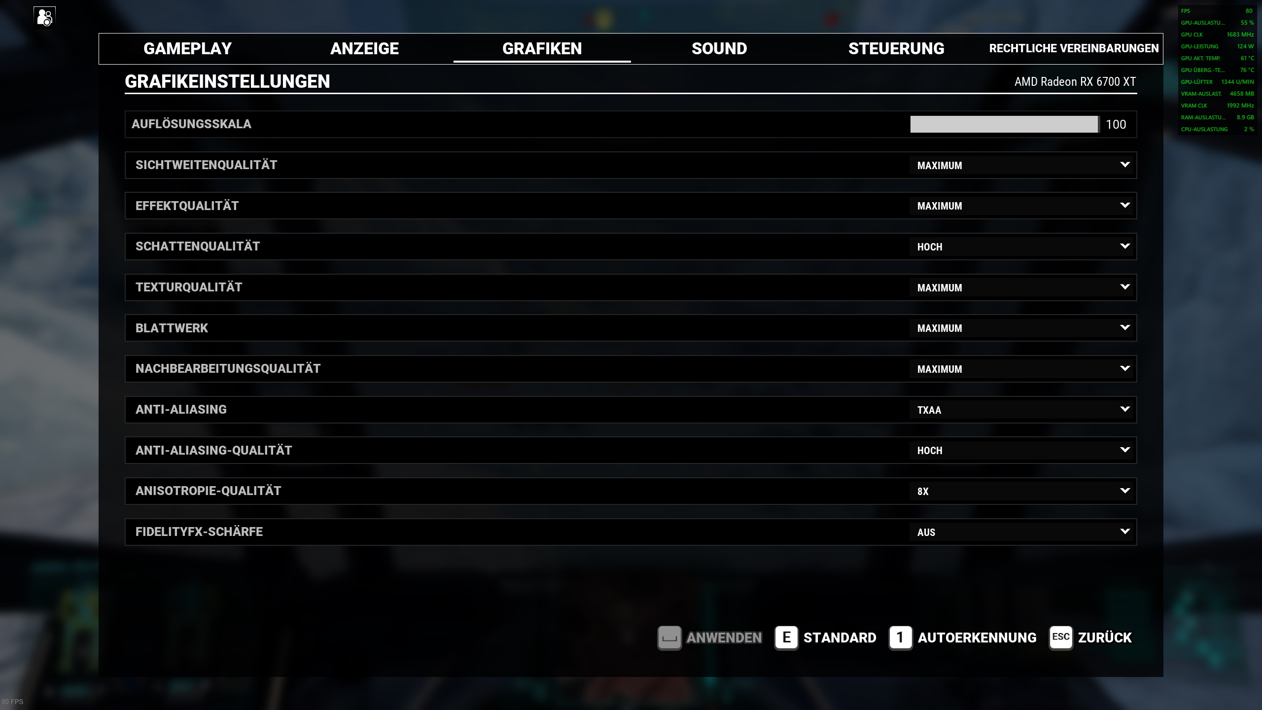

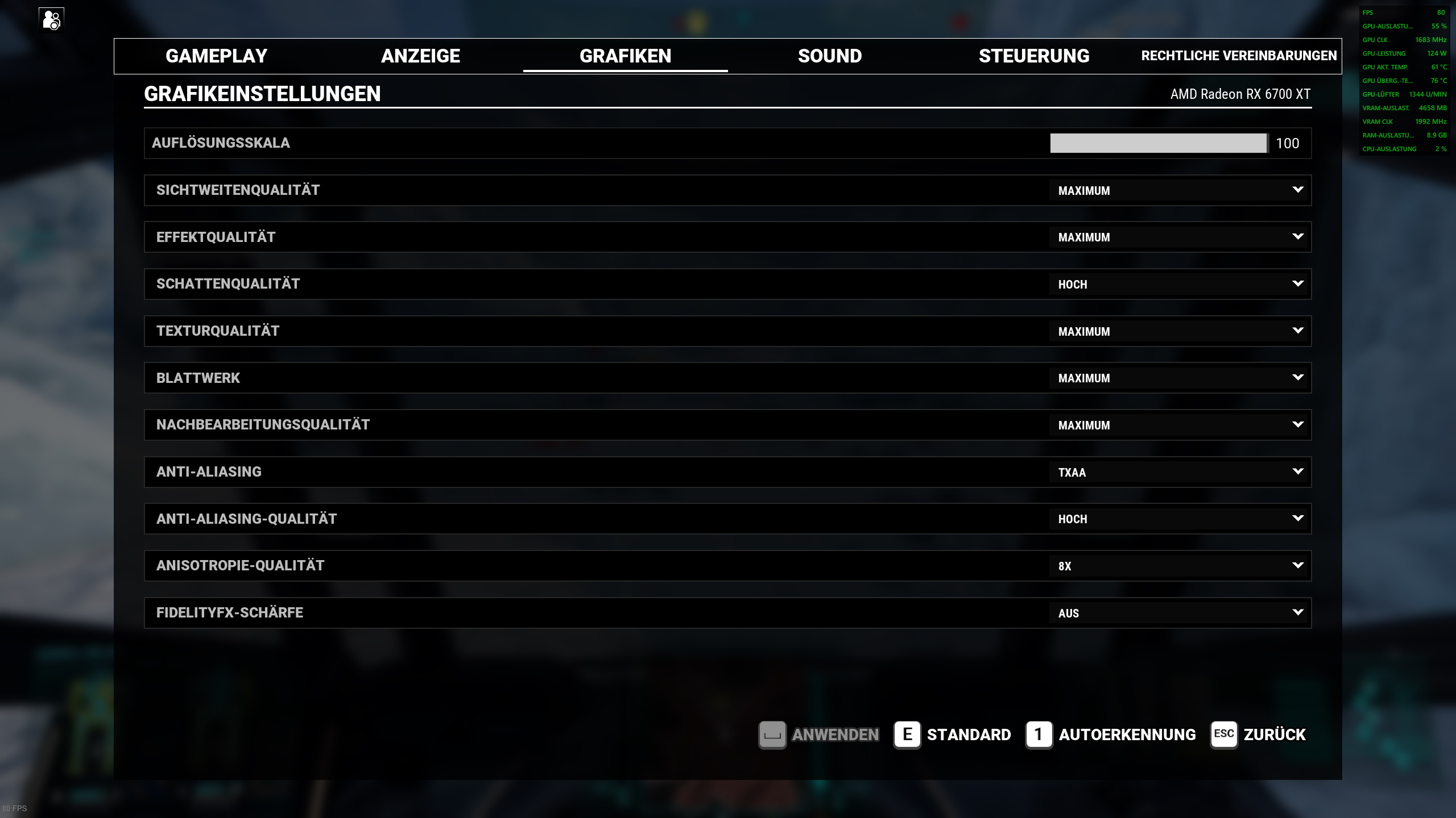

Für mich ist das nicht normal und auch wenn ich alle meine Spiele auf 80 FPS begrenze, beträgt der Unterschied auch bei 100% Auslastung nicht mehr als 20.
Mit undervolt komme ich ja auf 20 - 25 unterschied aber mit über 200 fps...
