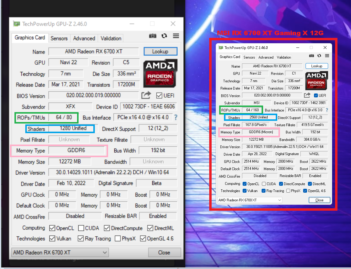

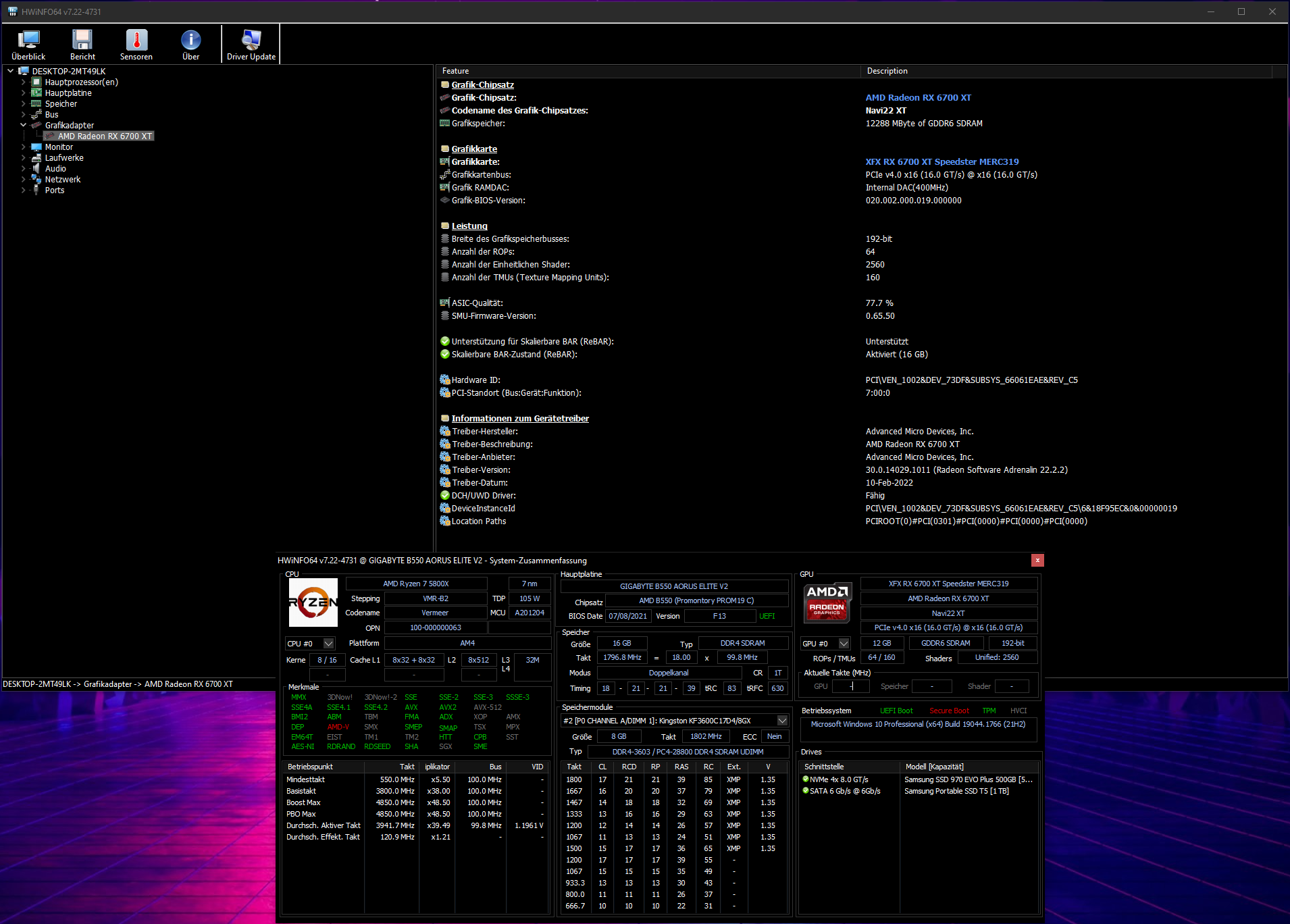

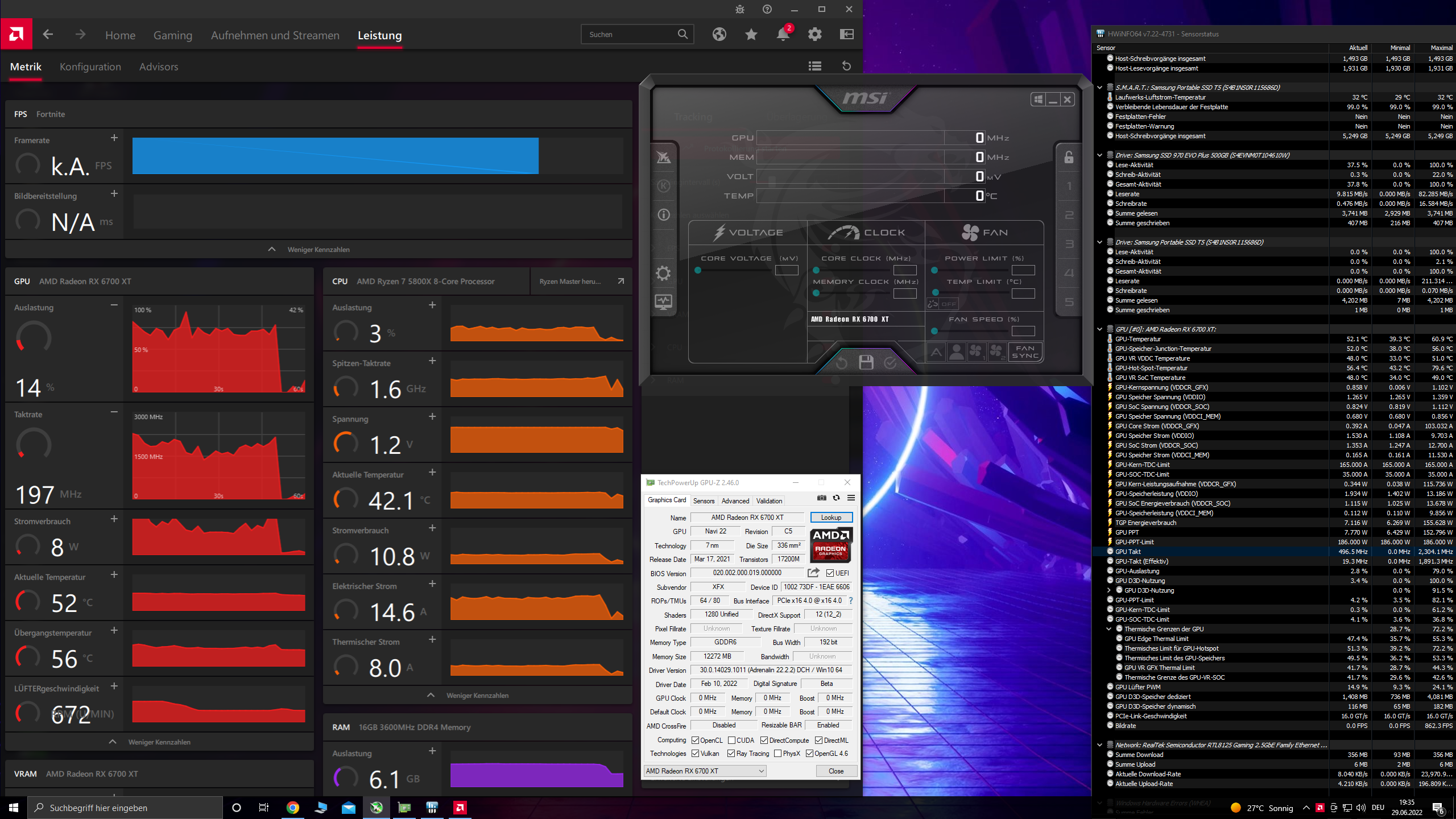

Hallo, seit heute wird meine Grafikkarte bei MSI Afterburner erkannt, jedoch werden die Daten (clocks, temperatur, etc.) nicht angezeit. Im OSD kann ich nur die GPU Auslastung anzeigen lassen. Per GPU-Z wird die Karte erkannt, jedoch auch ohne genaue Daten (->ss). HWiNFO kann die Daten auslesen (->ss), aber nur bei Sensoren, bei der Zusammenfassung werden auch keine Takte angegeben (->ss1). Das einzige was die Takte anzeigt, ist das Radeon Software (->ss).

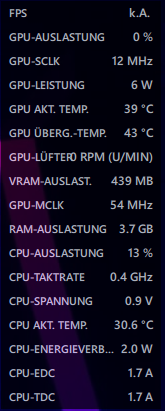

  • Zeigt das Overlay des AMD-Treibers die Daten an? Diese lässt sich normalerweise mit "Strg Shift o" aufrufen.

Soo, bin wieder da. Habe den BIOS auf die neuste Version gebracht (F15c). Auf der Seite von Gigabyte, habe ich nur die 3.10.22.706 Version für den Chipset gefunden und habe die installiert. RAM habe ich erstmal ohne XMP laufen lassen. Grafiktreiber aktualisiert (22.5.1). Der AMD Overlay, zeigt die Daten normal an (-> ss2). Den Schalter auf der Grafikkarte habe ich umgelegt, die Daten werden trotzdem nicht im MSI Afterburner, oder GPU-Z angezeigt (Gestern war noch alles in Ordnung und MSI-Afterburner hat die Daten ganz normal angezeigt).

Auch wenn nur einzeln auf, wird nichts angezeit. Als Administrator gestartet.

Also mir sind da ein Dinge aufgefallen die so nicht passen.
Entweder ist dort im Grafikkarten BIOS rumgefuscht worden ODER da war mal ein Mining BIOS drauf.
Rechts ist meine Karte:
Die Unterschiede:
ROPs / TMUs: 64 / 80 original 64 / 160
Shaders: 1280 Unified original 2560 Unified
Memory Type: GDDR6 ABER kein Hersteller, da gibt es 2 Samsung und Micron. Die früheren Modelle hatten Samsung, das wird auch immer angezeigt.

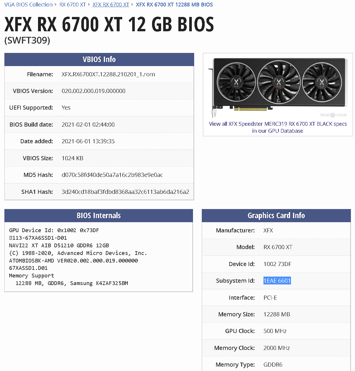

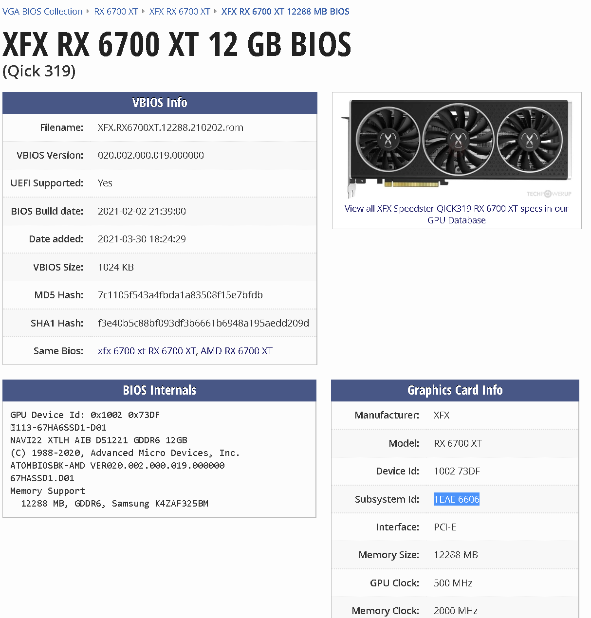

Hier ein Sceenshot von der VGA BIOS Collection von TechPowerUp:
Die Service Device ID ist original: 1002 73DF - 1EAE 6601
Du schreibst du hast diese Karte: XFX RX 6700 XT 12 GB (SWFT309)
Bei deiner Karte ist aber das hier drin:
Device ID: 1002 73DF - 1EAE 6606
DIESE ID ist aber von dieser Karte: XFX RX 6700 XT 12 GB (Qick 319)
Diese VBIOS Versionen gibt es ABER NUR eine mit 6606 am Ende der ID, das ist eine Qick 319.
https://www.techpowerup.com/vgabios/?manufacturer=XFX&model=RX+6700+XT

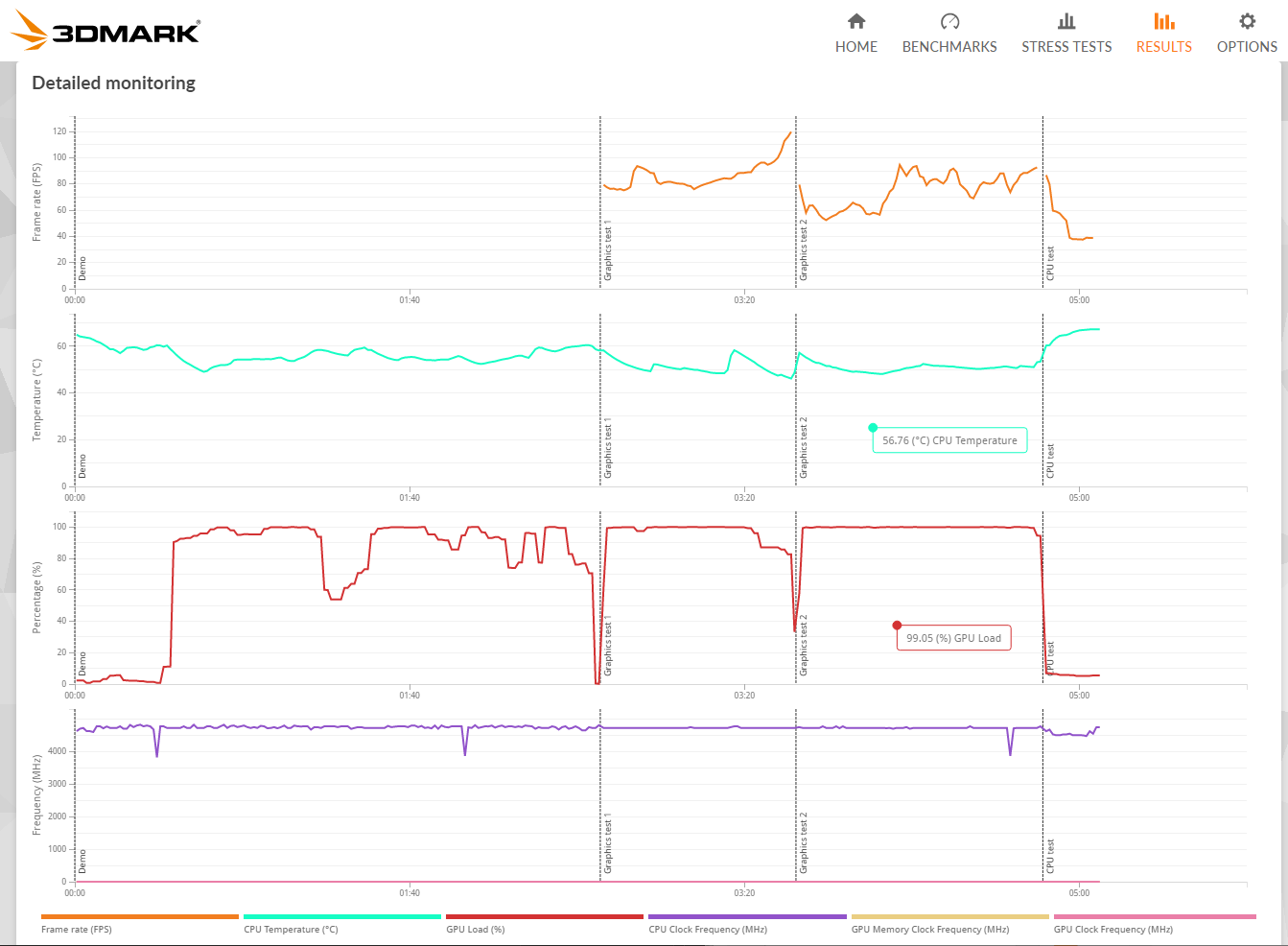

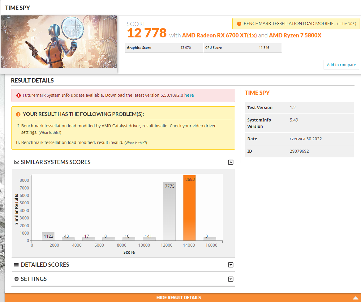

Habe einen 3DMark Time Spy lauf gemacht, um zu gucken ob die GPU im vergleich zu anderen RX 6700 XT einen schlechteren Score kriegt. Im Vergleich zu anderen fällt die relativ normal aus, d.h. die anderen RX 6700 XT haben auch ungefähr den Score von 12.000-13.000. Ich weiß nicht ob das viel sagend ist, oder eher nichtssagend. Durch 3DMark, konnten ebenfalls keine Clocks gemeßen werden. Was mir aber aufgefallen ist, ist diese Meldung: "Your Result has the Following Problem(s):...
I. ...
II. ... " (sehe Bild)
Kann es sein, dass es mit den Treibern zu tun hat, oder hat das zu 100% mit dem BIOS, was auf der Karte ist zu tun?

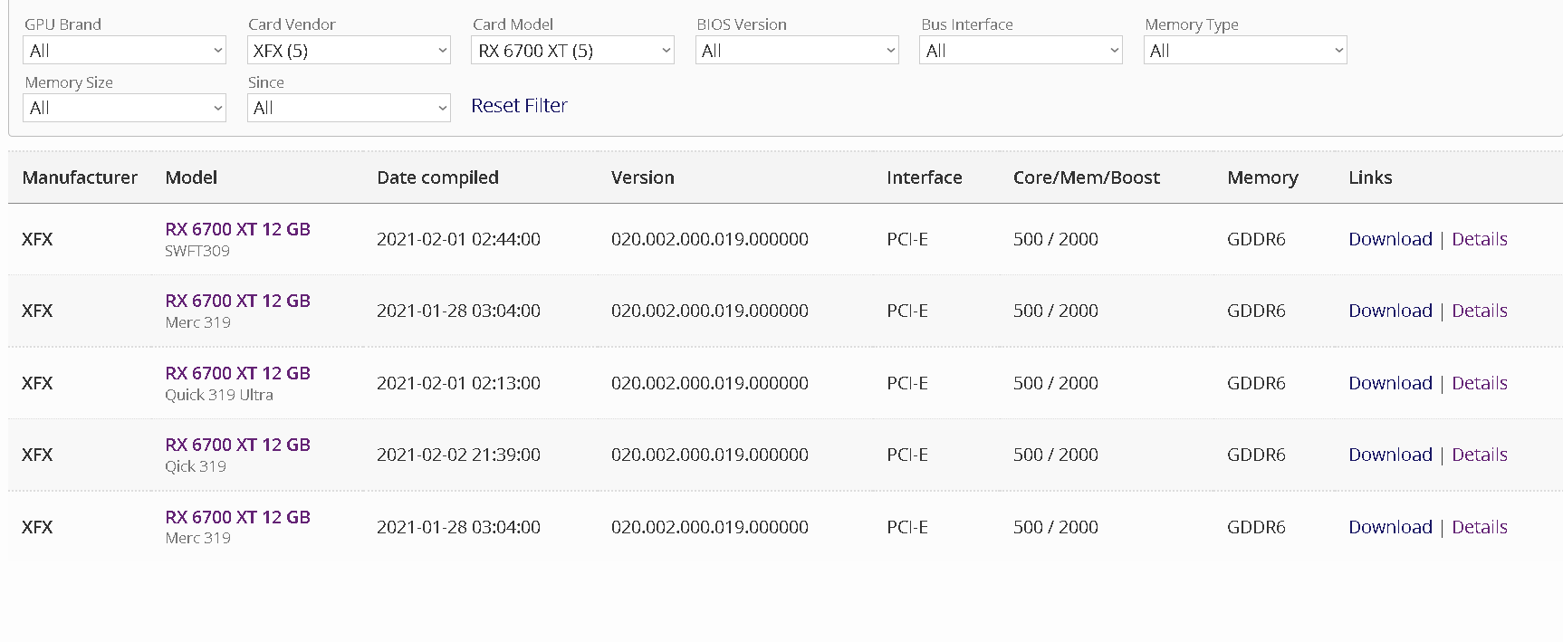

sweetfixpl schrieb:
Ich habe mir das jetzt auch selbst angeguckt und da stimmen ein paar Sachen auf jedenfall nicht. Was VBIOS usw. angeht bin ich ein totaler laie. Aber es scheint, dass die Karte als Qick 319 und nicht SWFT309 erkannt wird.
Danach kann man nicht unbedingt immer gehen. Ich habe auch eine xfx 6700xt Swift. Diese wird mir in hwinfo64 auch als merc319 angezeigt.
Was mir bei den xfx Karten allerdings auffiel ist, dass sie scheinbar gerne nicht einfach nur ein Dual BIOS haben, sondern dass da auch unterschiedliche BIOS aufgespielt sind. Meine Swift hat nicht zwei identische BIOS drauf sondern eines das schärfere Taktraten fährt und bei dem der Zero Fan Modus deaktiviert ist, sowie das normale BIOS, welches auch standardmäßig aktiviert war von Werk an. Klingt also nach oc bios, obwohl die Karte nicht damit vermarktet wird.
Du kannst natürlich versuchen ein original 6700xt Swift BIOS von der Tech powerup Seite zu flashen. Sollte es fehlschlagen hast du noch das Backup bios.

Komisch ist das alles mal, das stimmt. Zumal die Karte ja an sich nicht langsamer zu laufen scheint wenn sie im timespy die entsprechenden zahlen erreicht.
