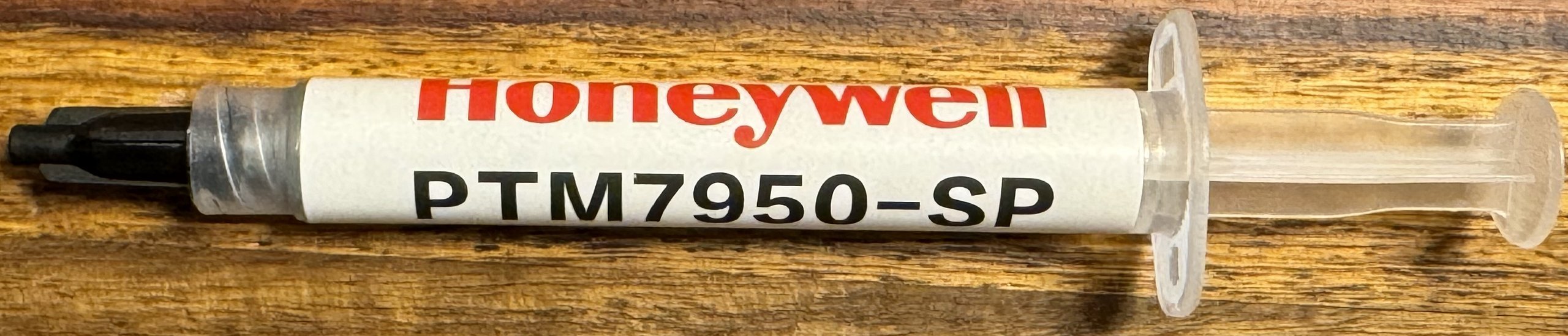

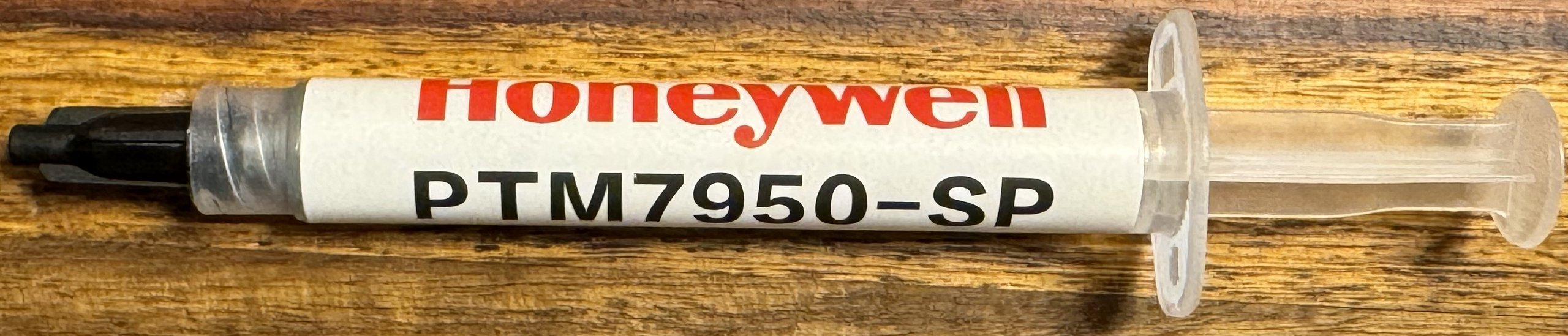

Nur mal so: Die Grafikkarten-Industrie nutzt ausschließlich Honeywell PTM 7950-SP, das ist aber eine Paste und kein Pad. Dass ich das so genau weiß, ist sicher kein Zufall... ;)
Das ist auch ein Silikon-freies Polymer. Die Testreihen zum SP werde ich sicher mal irgendwann öffentlich machen, man darf das Zeug nämlich nicht messen wie eine Paste. :)
Stimmt, das ist scheinbar wirkllich kein Pad.
Von der Sapphire Seite:
"Honeywell PTM7950 TIM​
The Honeywell PTM7950 Thermal Interface Material (TIM) offers a premium solution for high-performance electronics, particularly in the demanding field of graphics processing units (GPUs). The PTM7950 delivers superior thermal conductivity, enhancing the reliability and longevity of graphics cards by its outstanding material characteristics."
Ist die Paste deiner Meinung nach brauchbar/besser als Durchschnitt?
Sie steht dem Pad kaum in etwas nach und hat eine genauso lange Haltbarkeit. Und da ja genau das der Selling-Point eines PTM's ist, kann man wahrscheinlich ganz stumpf sagen: Ja.
Die Kühlleistung liegt natürlich nicht über der normaler Premium-Pasten. Es geht primär um die Haltbarkeit. Niedrigere Temps, als mit guten Pasten, wirst du damit auch nicht sehen. Du musst halt lediglich keinen WLP-Service mehr machen.
