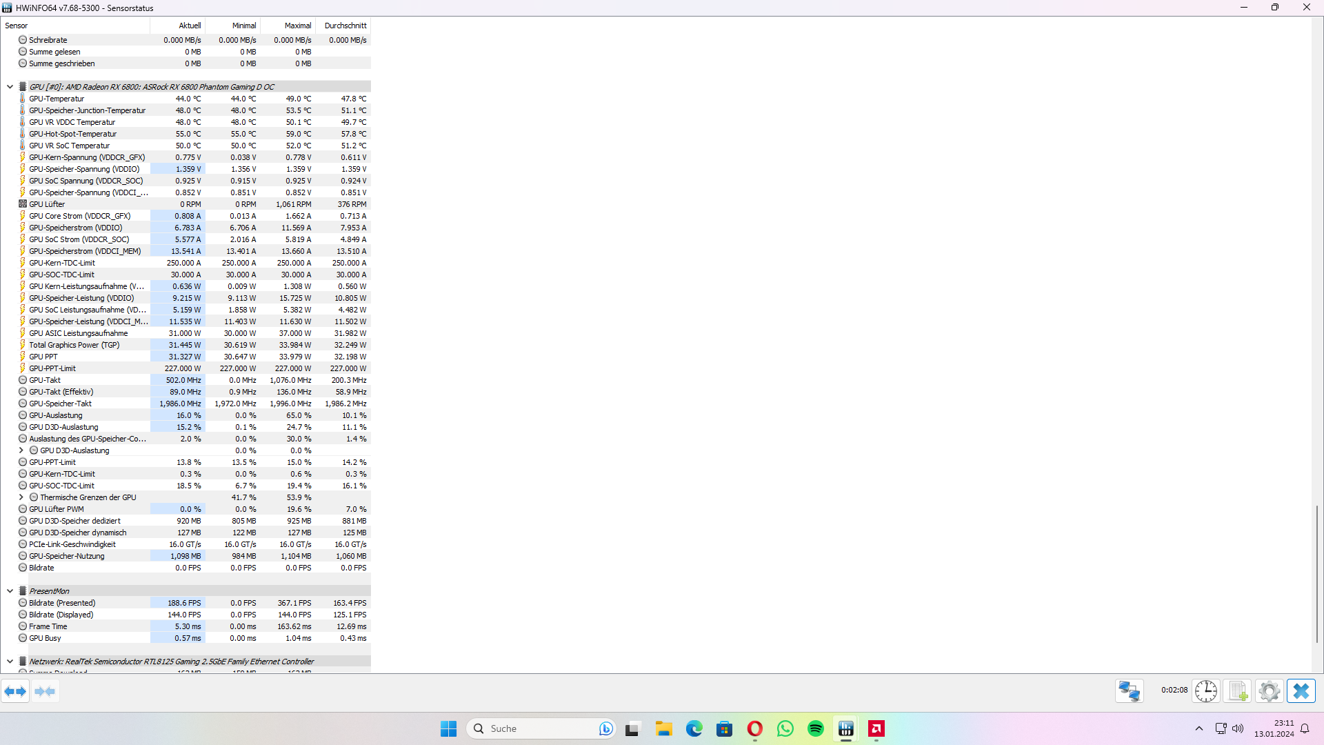

Screenshot von HWInfo 64 / Zusammenfassung bitte mal hochladen.
Nicht die Sensoren sondern "Nur Zusammenfassung" beim Start anhaken (Übersicht Specs PC). Die Temperaturen wären wenn nur unter Last (während Spiel) interessant.
