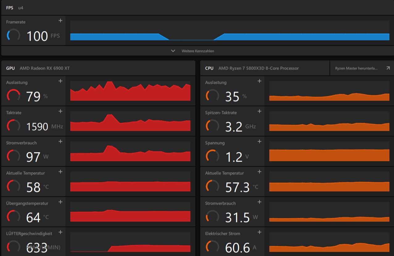

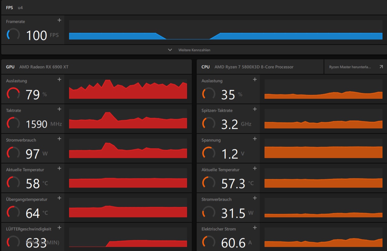

Weil er ständig CPU Limit hing und die Karte nicht 100% ausgelastet war.
Na gut die Karte strengt sich bei Uncharted in 1080p mit 100fps Cap nicht wirklich oft an aber die CPU eben auch nicht.
Hab mal einen Screen angehangen mit der Auslastung da geht die Karte auch mal kurz auf 99% hoch.
Die CPU war maximal 36% ich weiß allerdings nicht wie viel Kerne U4 nutzt, denke mal 4 mindestens also wäre die CPU noch nicht am Limit, sieht man ja auch am Takt, in anderen Games (und Situationen) taktet die bis 4,45Ghz. 🤔
