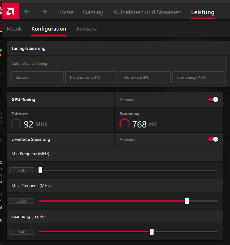

Eine Option wäre es auch im Treiber den minimalen GPU Takt hochzusetzen. Da du von einer NVidia Karte kommst, hier ein Screenshot wo du die Einstellung findest: Leistung -> Konfiguration -> Min. Frequenz
Mir ist aufgefallen, dass bei Min. Frequenz 0 steht. Ist das normal?
Du hast die erweiterete Einstellungen noch nicht aktiv, dann zeigt es die Werte in % an anstatt in MHz
