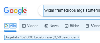

Google begfragt: 152.000 Treffer
AMD: 211.000 Treffer
Überall vorhanden, ob grün oder rot.
Bei mir ist alles save. Völlig egal wie man dagegen wettet :)
