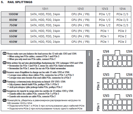

Das Fehlerbild spricht erst mal ganz klar für eine Netzteilüberlastung. Die Sicherung setzt sich erst nach dem stromlos machen wieder zurück.
Wie ist die Karte verkabelt? Y-Kabel?
Das Netzteil ist ein MultiRail Netzteil. Du wirst also einen einzelnen Strang derzeit überlasten. Wenn du die Last gleichmässig verteilst, sollte das nicht passieren.
12V3 und 12V4 sind mit 24A etwas höher abgesichert, vielleicht diese mal probieren.

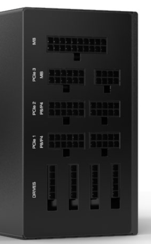

Auf jedenfall ein Kabel an PCIe 1 und eines an PCIe 2. Wenn ich das auf dem Bild vom Netzteil richtig sehe, könnte man auch 2x 8 Pin netzteilseitig auf PCIe 1 stecke, was dann vermutlich nur eine Rail ist.
Ich brauche noch mehr Kaffee und sollte ne Brille aufsetzen...
Rorryx schrieb:
Hab die Karten wie ich nachträglich noch hinzugefügt habe mit zwei Kabeln angeschlossen?
Wie genau? Das Netzteil hat 4 12V-Schienen. Die PCIe-Anschlüsse liegen auf 12V3 und 12V4. Du musst die Kabel netzteilseitig in PCIe1 und PCIe3 stecken.
@evzone: NIcht an PCIe1 und PCIe2. Das wäre ungünstig. PCIe1 liegt auf 12V3 und PCIe3 auf 12V4. PCIe2 liegt quasi auf beiden Rails.
Es hilft manchmal, dass Handbuch zu lesen :)
Reaktionen: Sgt_Stieglitz, cvzone und slice90
So,
Ich habe jetzt nochmal meine Anschlüsse am Netzteil überprüft (Mit dem Case leider ne leichte Qual)
Ich habe anscheinend damals nur eines der beiden PCI Kabel verwendet. Habe jetzt das zweite dazu angeschlossen, nochmal die 6950 eingebaut und Destiny 2 gestartet. Und siehe da, ich komme nun in das Spiel ohne das der PC bei der Charakter Auswahl aus geht.
Jep das war mein Fehler. 😅
Aber vielen Dank an alle die sich die Zeit genommen haben mir bei meinem Fehler zu helfen.

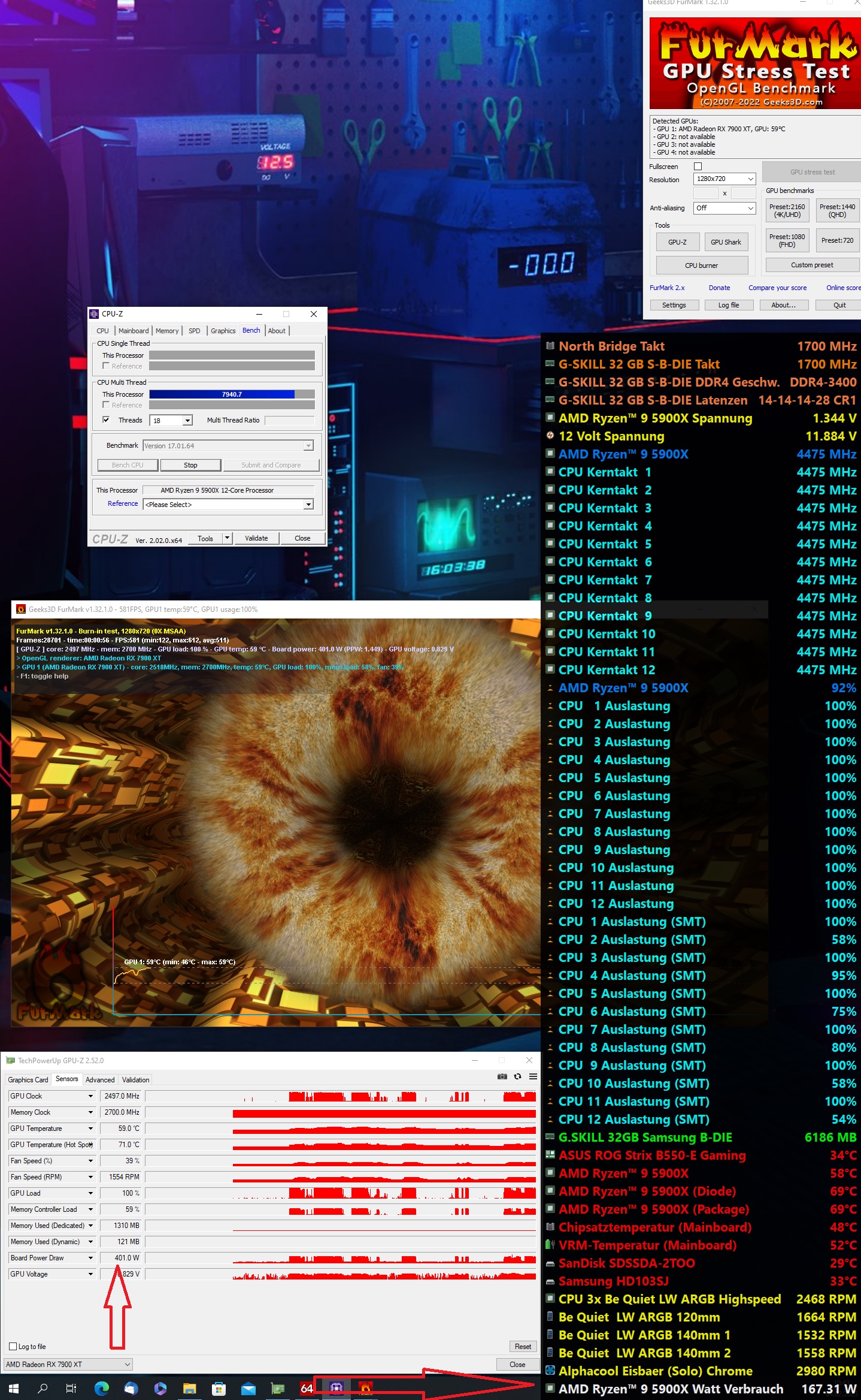

Hat sich nun ja geklärt. Wenn du auf Nummer sicher gehen willst, Furmark und CPUZ reichen aus um das zu überprüfen. Damit alles möglichst viel Strom zieht stelle ich persönlich noch das ganze ARGB Zeugs auf volle Helligkeit sowie die Lüfter auf volle Drehzahl. Solange bei solchen Extrem-Test´s nichts aus geht reicht das Netzteil aus.
Gute Markennetzteile schalten ohnehin erst deutlich später ab, als das was angegeben ist. Als Beispiel wenn 750 Watt angegeben sind, heißt es nicht das es bei 750 Watt ab schaltet. Da kann man meist noch ein gutes Stück drauf packen bis das passiert.
Ich habe selber nur ein 750 Watt Netzteil von Corsair. Ebenfalls einen 5900x, leicht übertaktet (170 Watt Max) und eine 7900XT. Siehe Anhang. Grafikkarte bei 400 Watt und der 5900x bei knapp 170 Watt. Da stürzt nichts ab. Da ist sogar immer noch etwas Luft nach oben.
