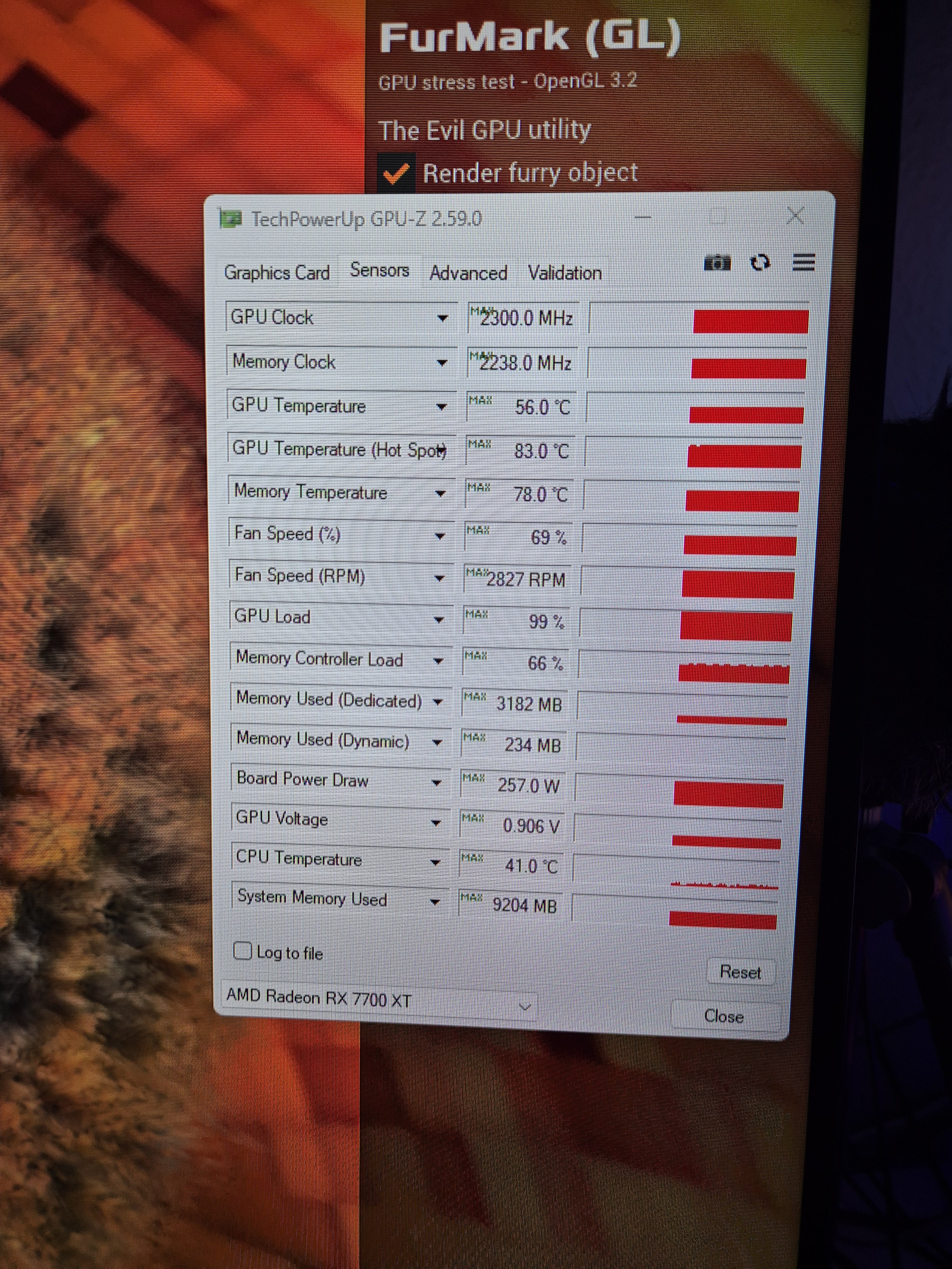

Ich habe eine Frage zu meiner Asrock Rx 7700xt Steel Legend bezüglich der Temperaturen.
Wie auf dem Bild zu sehen ist der Hotspot und die GPU Temperatur teilweise fast 30 Grad auseinander.
Meine Frage also sind die Temperaturen noch ok??
Die Karte ist noch keine 3 Monate alt und die Gehäuse Belüftung Wirklich überproportional 4 x120er Lüfter vorne im Case 1x160et von unten nach oben 1x140er hinten und 2x140er oben.
Vorne und unten geht es rein hinten und oben wieder raus in Sachen Belüftung.
Der Vram ist wir zu sehen auch immer im Bereich der Hotspot Temperatur da ich den Unterschied zwischen gpu und gpu Hotspot echt viel finden wollte ich mich einfach mal hier erkundigen ob das alles so richtig sein kann.
Eventuell kann mir hier ja jemand meine Frage beantworten.

Eigentlich sieht es ok aus bzw nicht zu hoch der Hotspot aber der unterschied ist schon doch sehr viel.
Bei meiner 7800XT von Powercolor habe ich höchstens 20Grad unterschied zwischen den beiden Temps.
Bei Igors Lab gab es mal ein Video zum Thema Hotspot Temps und wie viel der unterschied maximal sein darf.
Wenn ich recht entsinne, waren es maximal 20Grad unterschied.
Grund ist wohl die Schlechte Wärmeleitpasten die da drauf sind.

Die Temperaturen sind alle in einem ganz normalen Bereich, Speicher wird nun mal warm deshalb wird er ja auch gekühlt und so lange der Hotspot nicht über 110°C erreicht ist alles vollkommen OK.

GPU Temp: Maximal 65-70 Grad
Hotspot schwankt je nach Spiel zwischen 85-95 Grad
Speichertemperatur schwankt je nach Spiel zwischen 80-90 Grad.
Also alles noch im grünen Bereich so wie bei dir auch.
allerdings hat meine Karte nur zwei Lüfter, ist wesentlich kompakter und dreht nicht mit fast 2800 RPM auf wie deine Karte sondern mit durchschnittlich 1400-1500 RPM im Quiet Modus.
Also die Kühlung der ASRock scheint jetzt auch nicht das zu sein was man gegebenfalls bei einer Karte mit 3 Lüftern erwarten würde.
Trotzdem sind die Temperaturen alle noch im grünen Bereich.
Wie taktet die Karte eigentlich "nur" mit maximal 2300 MHz?
Reaktionen: TomH22

Fast 3000 RPM sind unterträglich...
Da trotzdem 83°C auf dem Hotspot trotz guter Gehäusebelüftung sind schon erstaunlich.
Die GPU ist ja mit 56°C eiskalt, das ist nicht das Problem.
Zum Vergleich: Meine 7800XT hat 65°C GPU und 80-82°C Hotspot Temperaturen. Bei 800RPM..
Viel Spielraum hast du nicht bei deinen vorhandenen Temperaturen. Es ist aber auch gerade sehr warm in Deutschland. Musst du wissen. Für mich wäre so eine Karte nichts. Das hohe Delta zwischen Chip und Hotspot spricht aber für eine schlechte Paste ab Werk oder falsch montiertem Kühler (was unwahrscheinlich ist).

Garnichts. Ist absolut ok. Bei meiner Saphire RX7700XT sieht das absolut genauso aus. Die Hotspots (es gibt mehrere davon) dürfen bis zu 110 Grad heiß werden. 80 sind weit davon entfernt.
Du kannst ja mal das Overlay in der Adrenalin Software einschalten, und die Temperaturen in realen Spielen beobachten.

Da ist alles normal, er lässt halt Furmark laufen und die Karte säuft gerade 260Watt, da kann man keine besseren Hotspot Temps erwarten.
Die Kühlen normalen Temps zeigen ja das die Wärmeabfuhr einwandfrei funktioniert.
Das liegt daran, dass der Lüfter so hoch dreht. Das war mir eben nicht aufgefallen, das ist in der Tat seltsam. Die Hotspots sind ja noch im Rahmen. Wäre es ein Pasten/Kühlkörper Problem wären die Hotspots zu hoch. Also liegt das Problem bei der Belüftung.

Weil sie im Powerlimit (251W) ist.
@DDBoyTT : Wie schon gesagt, bitte mal in Deinen Spielen messen. Drehen da die Lüfter auch so hoch?
Die gezeigten Temperaturen im Eingangspost sind komplett unkritisch. Ich sehe kein Problem.

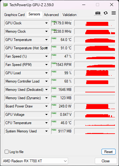

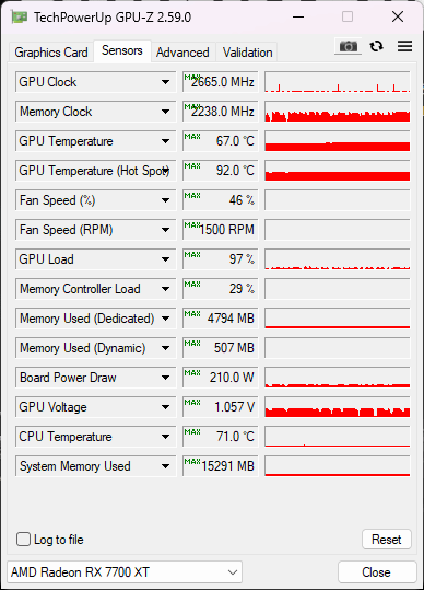

Hier mal btw die Temps bei meiner ASUS Dual RX 7700 XT nach einer runde Warhammer 40k Darktide
Und hier mal Furmark Benchmark (1080p)
Das alles bei 1500 RPM mit zwei Lüfter Design. ich weiß ja nicht aber hat ASRock von haus aus die Lüfterkurve so streng eingestellt?
