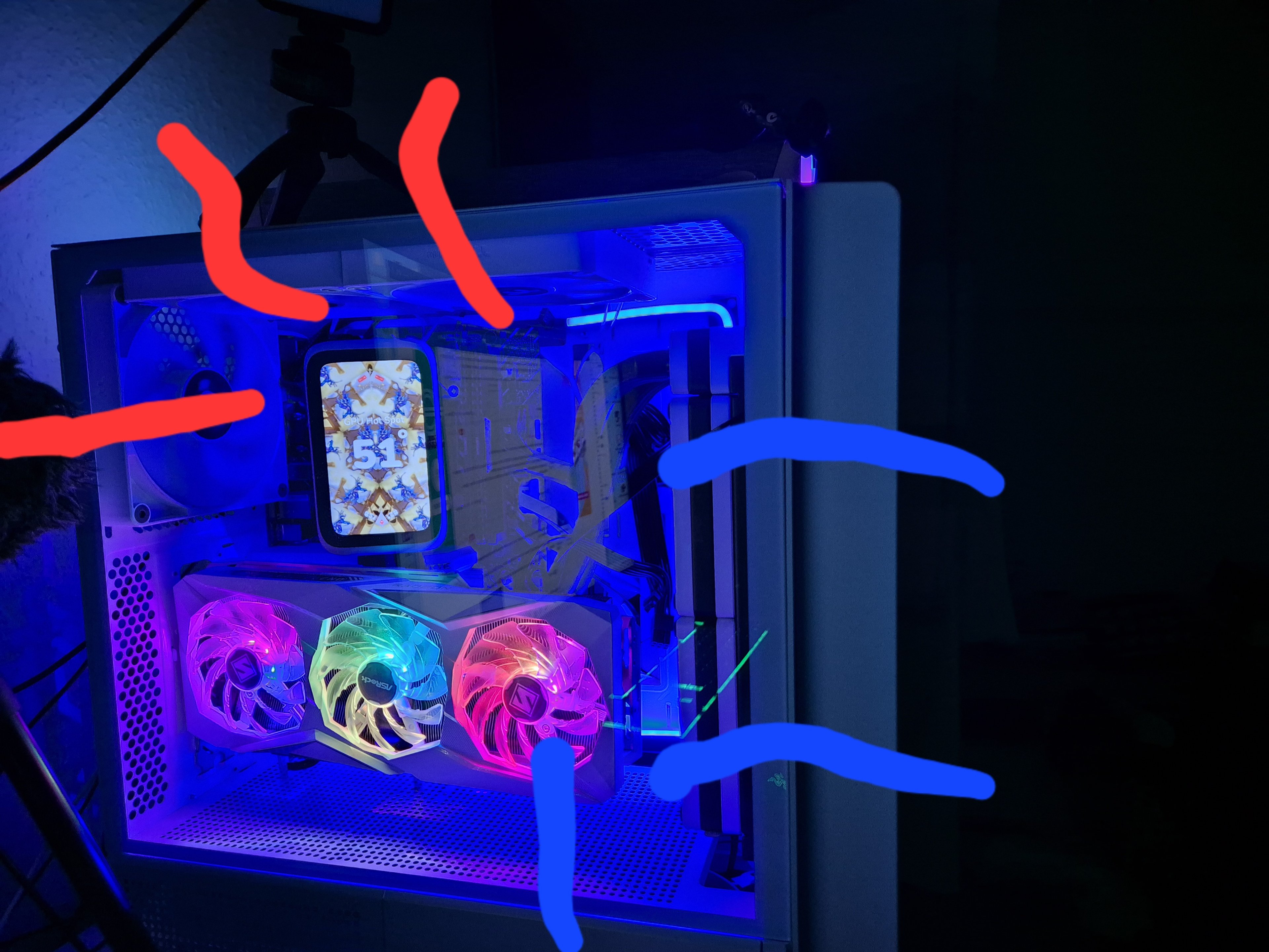

Pepsi.Cola schrieb:
@DDBoyTT
Kannst du ein Bild von deinem PC-Innenraum machen?
Zusätzlich wären Markierungen gut, welche aufzeigen, wie dein Airflow verläuft.
Des Weiteren würde ich zunächst die Gehäuse-Lüfter auf die korrekte Ausrichtung prüfen.
Außerdem ist natürlich auch deine Zimmertemperatur wichtig.
Die Temperaturen sind in der Kombination mit der hohen Lüfterdrehzahl zu hoch.
Blau rein rot raus

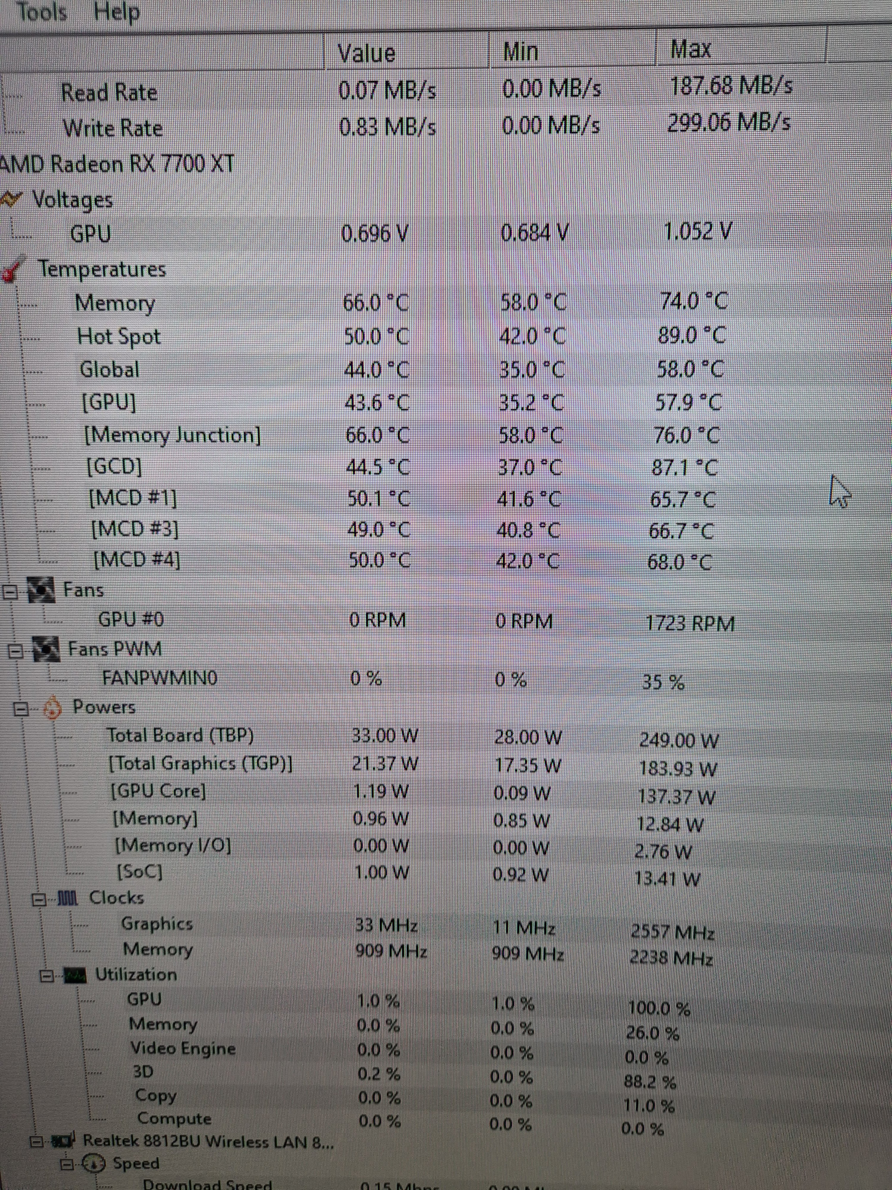

Die Lüfter Drehzahl wahr eingestellt über adrenalin Software heute habe ich alles auf werk gesetzt. Am takt wurde nichts gemacht heute wahren es beim Spielen tarisland und cs2 folgende Werte
An der Front sind 4 Lüfter und unten 1er wie gesagt.

Eine manuelle Anpassung der Lüfterkurve sollte bei deinem Modell nicht notwendig sein.
Ist ja quasi die "Premium-Linie" von AsRock, da ist dies i. d. R. schon relativ gut optimiert.
Temperaturen und die Lüfterdrehzahlen sind für mich absolut i. O..
Da hattest du es echt verschlimmbessert mit deiner manuellen Regelung.
Sieht alles gut aus! :heilig:
Sollte nun auch eine erträgliche Lautstärke haben.
