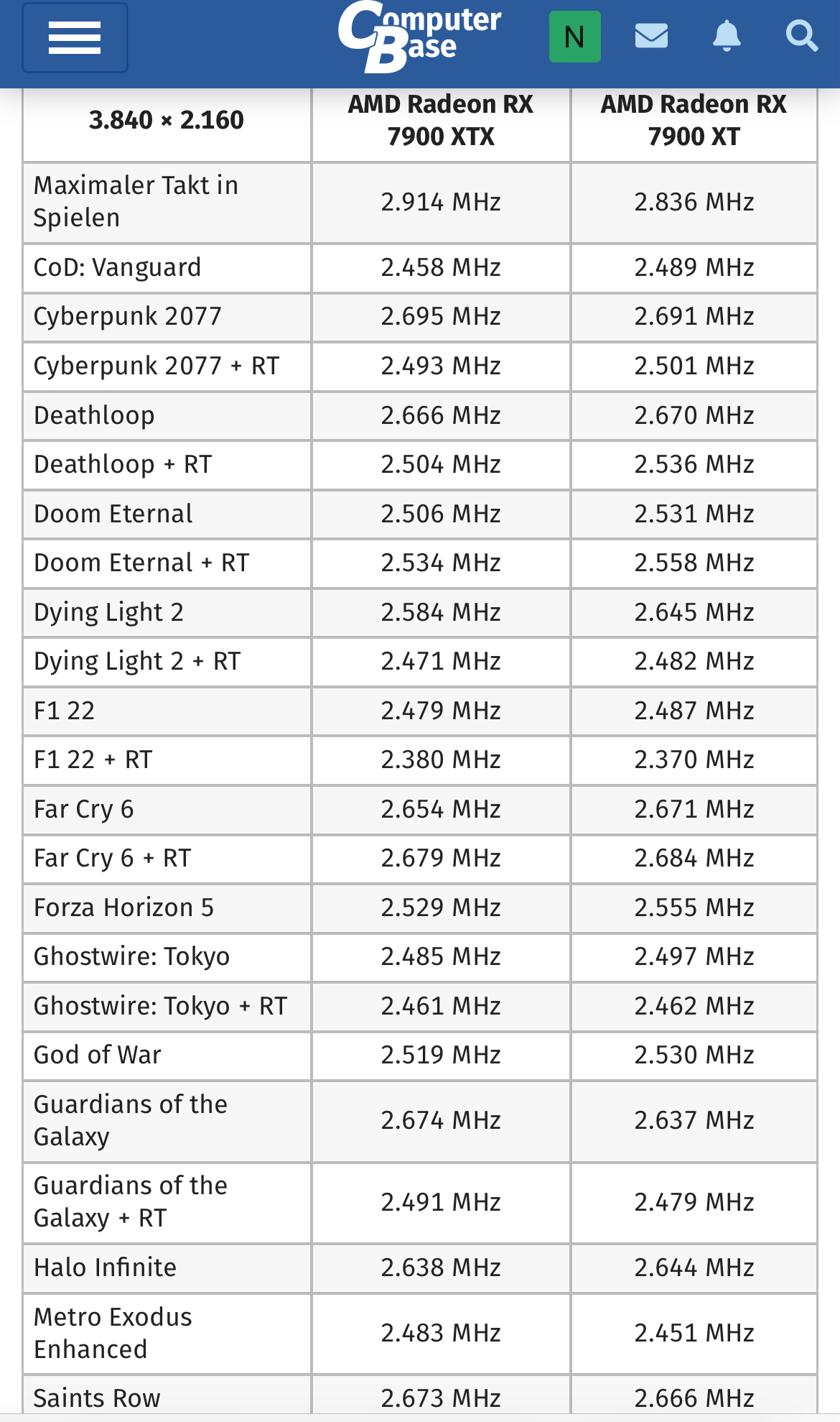

wenn ich mir die durchschnittlichen taktraten einer XTX ansehe würde ich sie wahrscheinlich bei 2700ghz begrenzen um takt spikes zuvermeiden. oder 2600mhz, müsste man mal sehen wieviel verlust fps/watt dann entsteht . Nachdem ich die spannung gesenkt habe. Denn wenn du die spannung senkst, taktet die karte höher bis sie ihr powerlimit erreicht.
